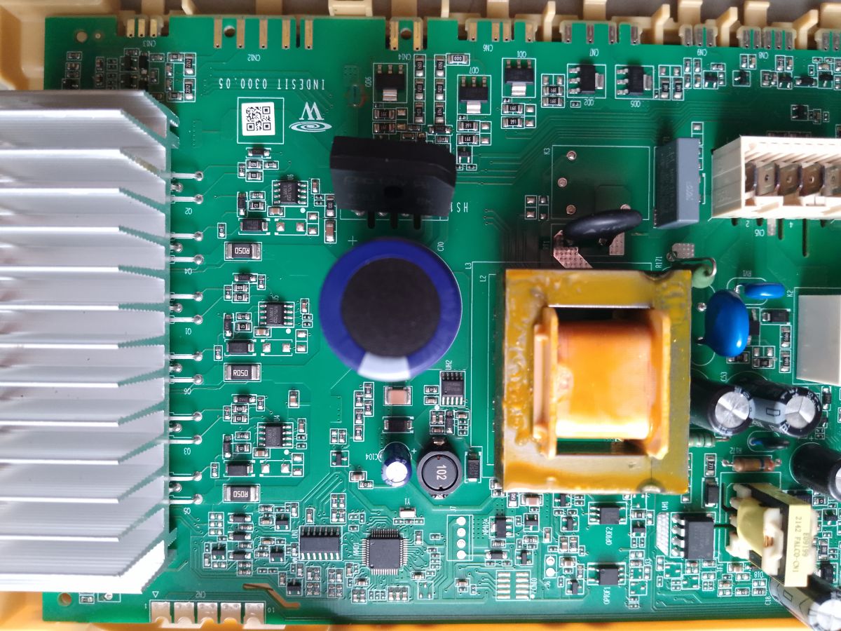

    Cześć
    Mam problem z modułem sterującym pralki Whirlpool FFB 7238 WV PL - doszło do przepięcia w gniazdku, powodując uszkodzenie mostka Greatza, przepalenie jednej ścieżki oraz termistora NTC 15 Ω. Niestety nie mogę znaleźć czytelnej informacji, jakie natężenie powinien znieść termistor - na rynku są od 1-4 A...
    Ktoś pomoże z doborem? Może ktoś zna komponent, albo ma wiedzę praktyczną, jaką wartością powinienem to zabezpieczyć?
    Model płyty: Indesit 0300.05
    Termistor NTC 2112 15 Ω - informacji o tym modelu termistora nie ma ogólnie dostępnych, są wyłącznie informacje o testach i o procesie produkcji

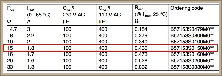

    RydzuSzn napisał:
    doszło do przepięcia w gniazdku, powodując uszkodzenie mostka Greatza, przepalenia jednej ścieżki oraz termistora NTC 15 Ω
    Pokaż swoje dobre foto PCB i te uszkodzenia, a tu masz do zakupu https://pl.rs-online.com/web/p/termistory/185...4QvGey3HpySBxNRoCtxwQAvD_BwE&gclsrc=aw.ds
    Tabela parametrów termistorów PTC, ze szczególnym wyróżnieniem wiersza dla oporu 15 Ω.

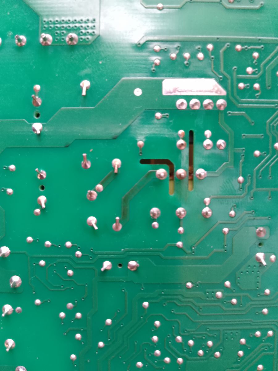

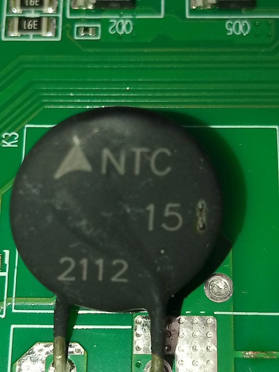

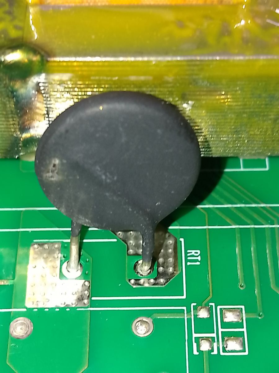

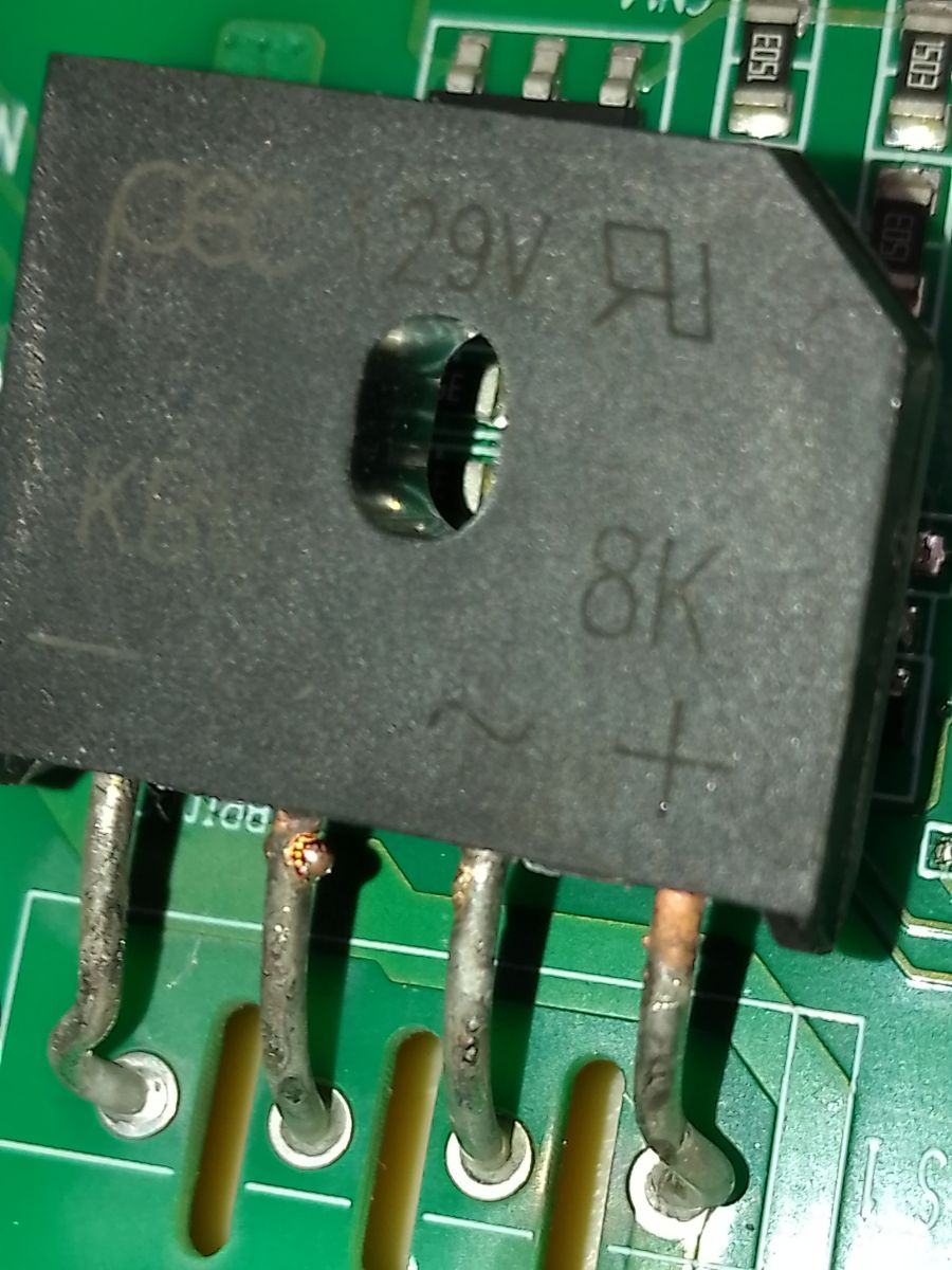

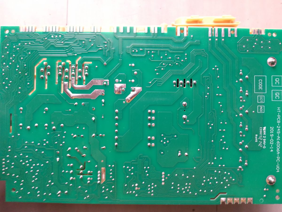

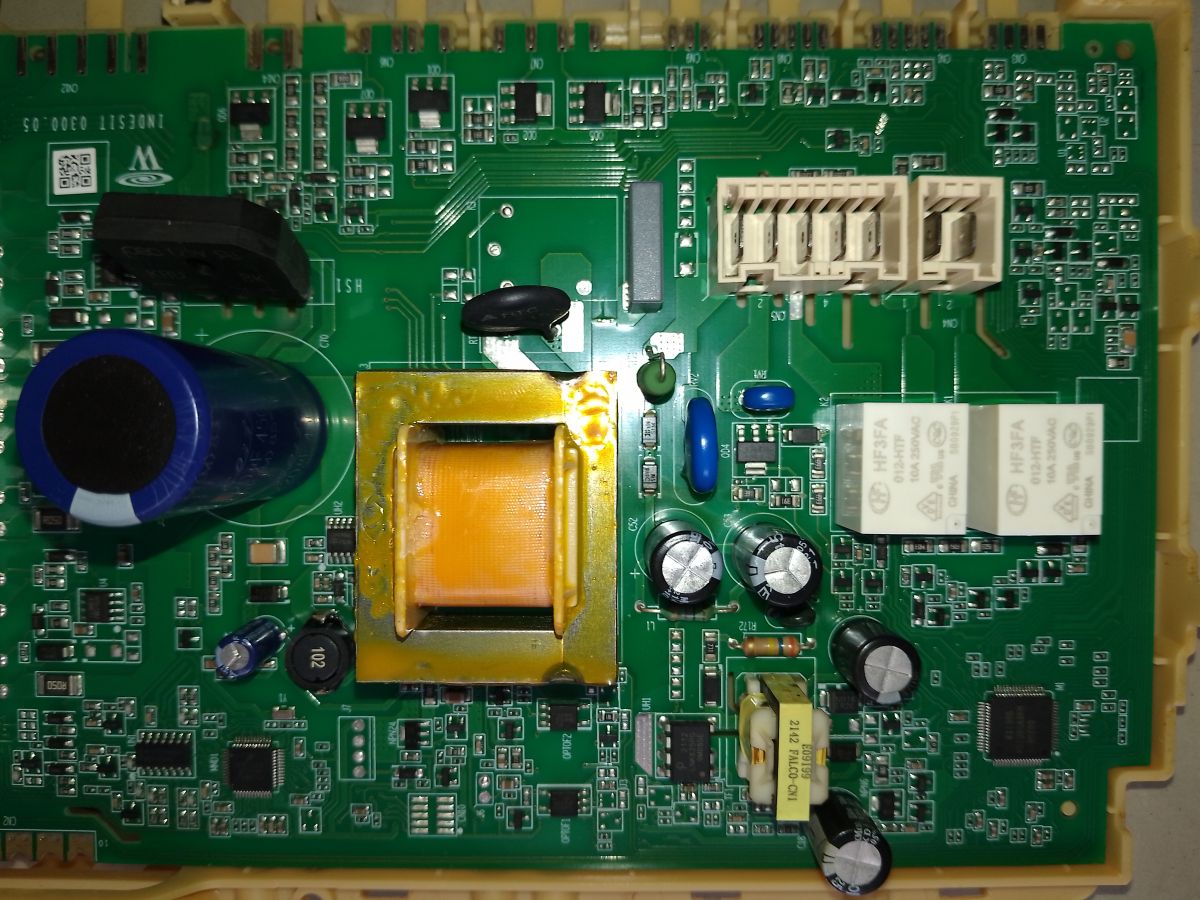

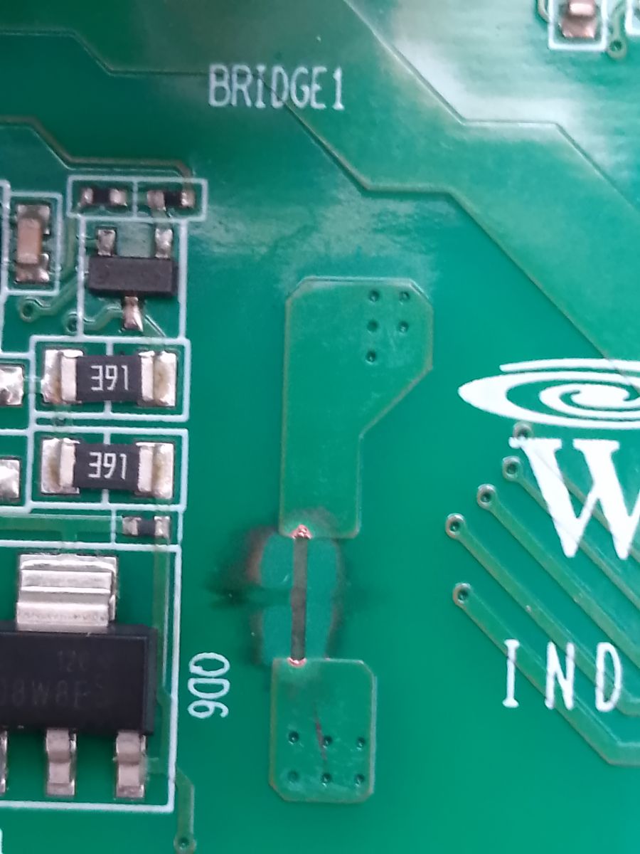

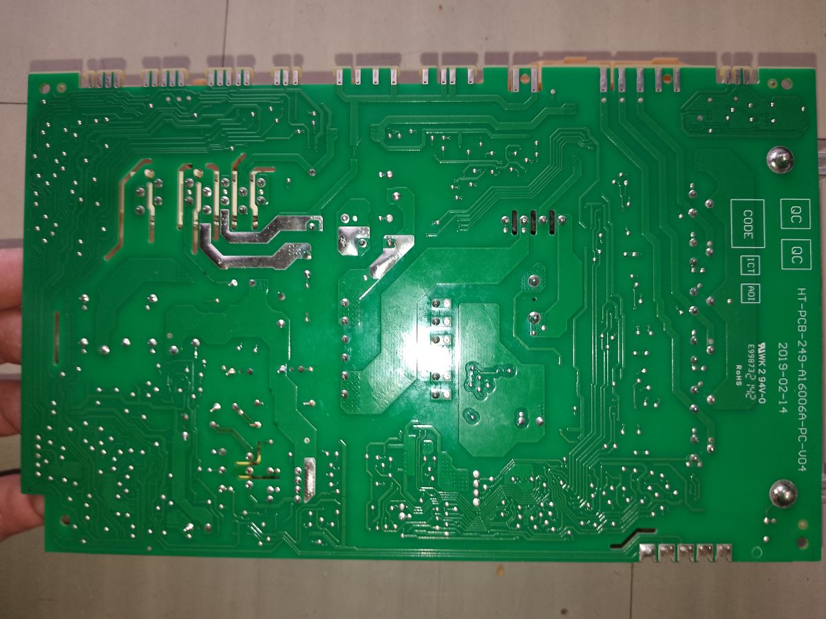

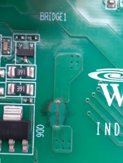

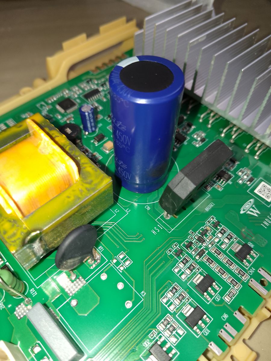

    To będzie tak:
    Zbliżenie płytki drukowanej z widocznym przegrzaniem wokół mostka oznaczonego jako BRIDGE1. Widok zbliżony na obwód elektroniczny z kondensatorem i radiatorem. Termistor na płytce drukowanej z widocznymi uszkodzeniami. Widok na termistor NTC na zielonej płytce drukowanej. Element elektroniczny na płytce drukowanej z oznaczeniami i wystającymi nóżkami. Zdjęcie zielonej płytki drukowanej z widocznymi ścieżkami i lutowanymi elementami. Zdjęcie płytki drukowanej z różnymi elementami elektronicznymi, w tym radiatorem i kondensatorami. Zbliżenie na płytkę drukowaną z różnymi komponentami elektronicznymi. Płytka drukowana z widocznymi ścieżkami i komponentami na zielonym tle. Niektóre części mają smoliste ślady i przebarwienia. Płytka drukowana ukazująca przelotki, ścieżki i miejsca do lutowania.
    Opisy:
    Tył- zdjęcie z lampą i bez lampy
    Przód z lewej i z prawej
    Mostek Greatza
    Osmolenie od mostka na kondensatorze
    Przegrzana ścieżka (do ocynowania)
    Termistor przód i tył (wymieniam przez uszkodzenie po boku widoczne na zdjęciach)
    Bardzo dziękuję za szybką odpowiedź :)
    Mam nadzieję, że dobrze to rozgryzłem ;)

    Zmierz dobrze, czy tylko te elementy masz uszkodzone. Nie popłynęło dalej w elektronikę. Po naprawie moduł lepiej podłącz przez żarówkę starego typu dla testów...
    Termistor NTC 15 Ω taki może być:
    https://www.tme.eu/pl/details/b57237s0150m/termistory-ntc-ochronne/epcos/
    Moduł IGBT pod radiatorem jest sprawny, mierzył go kolega...?
    Zmierz całe zasilanie w linii z tym obwodem zasilania...
    Ta przepalona cienka ścieżka pełni rolę bezpiecznika, nie wiem czy kolega ma taką świadomość...

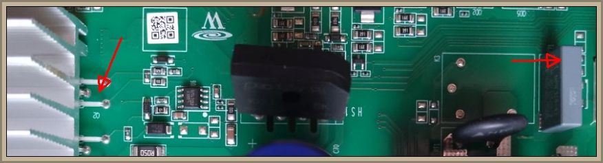

    Sprawdź jeszcze to co zaznaczyłem na foto (wszystkie też IGBT).
    Zbliżenie na płytkę drukowaną z zaznaczonymi elementami IGBT.

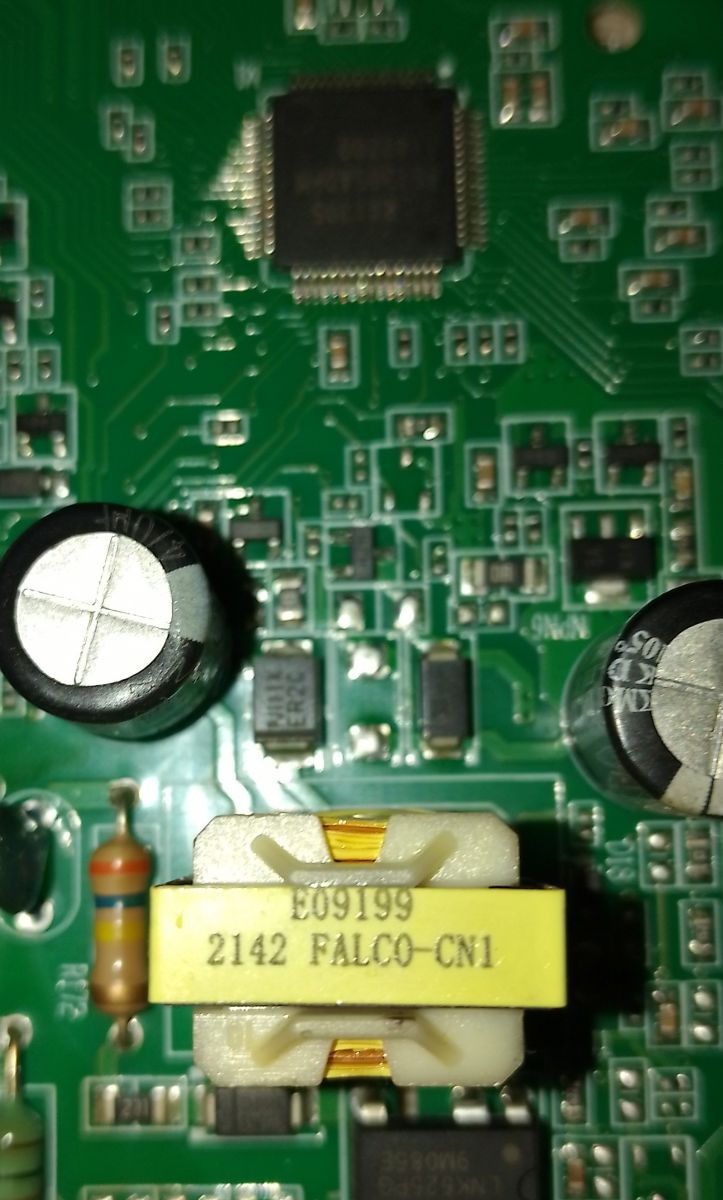

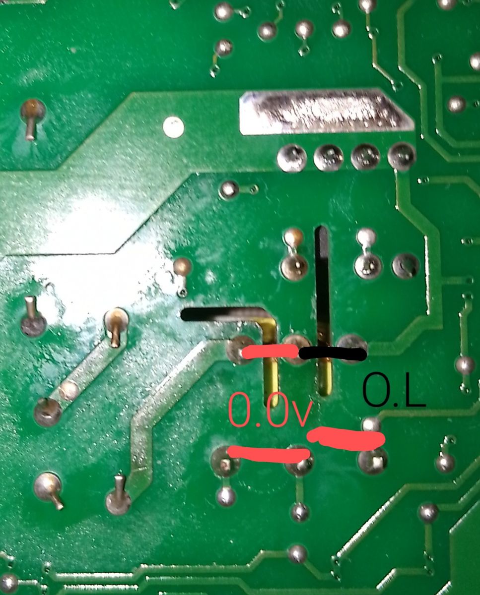

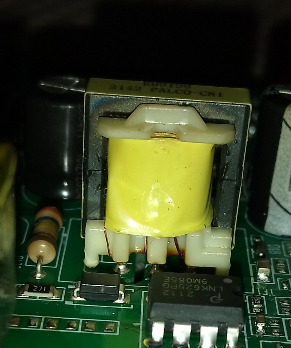

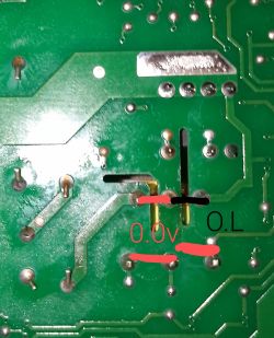

    Zasilacz niestety padł...
    Pomierzyłem klucze diodą i wartości powielają się we wszystkich konfiguracjach. Co do caps'a, nie mam jak tego zmierzyć... Diodą pomiędzy okładkami jest O.L. Niestety, znalazłem kolejny problem - na tych przegrzanych ścieżkach stoi transformator...
    Zdjęcie płytki drukowanej z zaznaczeniem napięcia i oporu. Zbliżenie na transformator na płytce drukowanej z wyraźnie widocznymi oznaczeniami. Zbliżenie na płytkę drukowaną z różnymi komponentami, w tym transformatorem z oznaczeniem 2142 FALCO-CN1.
    Jest jakiś katalog zamienników albo te części są zakodowane, że tak trudno go znaleźć?
    Co to jest jakieś fachowe określnie czego?
    O jakie elementy kolega pyta bo nie napisałeś...co niby jest kodowane...?

    Jeżeli transformator ma na uzwojeniu pierwotnym, czyli sieciowym, przerwę, to albo próbować go naprawić, albo szukać używanego modułu, inaczej uszkodzonego, dla dawcy transformatora, albo szukać modułu sprawnego, używanego.
    Nie kupisz go na rynku, element produkowany konstrukcyjnie pod określone parametry.
    Umieść tabliczkę pralki.
    Nie wiem, czy to jest aktualne:
