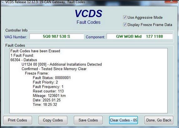

    VCDS: sterownik znajduje moduł:
    Zrzut ekranu z programu VCDS z błędem CAN Gateway.

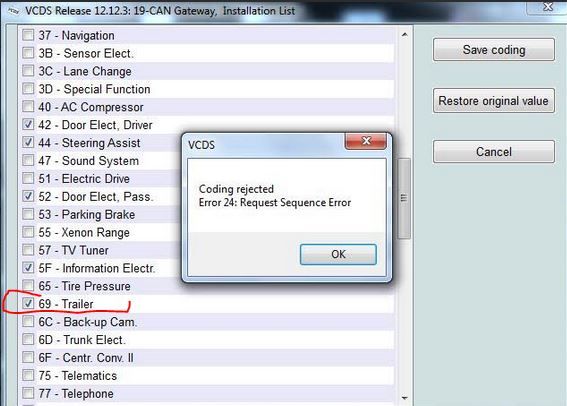

    Jednak próba dodania przyczepy (19 - CAN Gateway -> Installation list) kończy się następującym błędem:

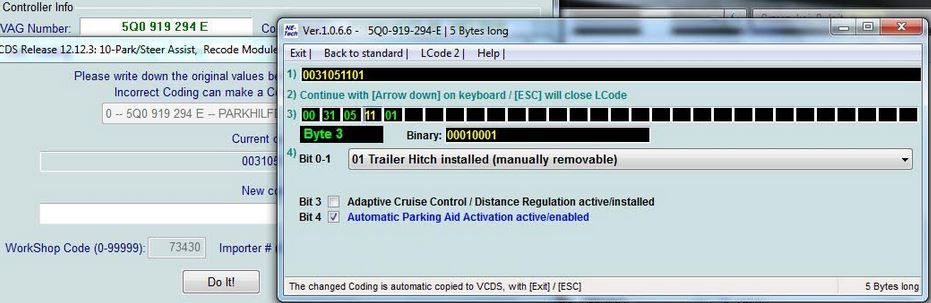

    Gdy próbuje zmienić kodowania dla innych modułów np asystenta parkowania, niby wszystko przechodzi, ale po zapisaniu wraca do starego kodowania.

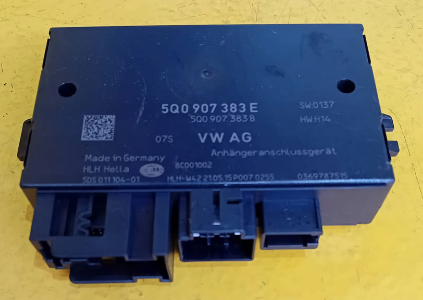

    Octavia 3 czyli który rocznik? Ten moduł jest w ogóle kompatybilny(OEM) czy jego umiejętności kończą się na odczycie ramki zapalenia światła(chinol)? A i chyba oprogramowanie by wypadało zaktualizować, to też może być problemem.

    Octavia rocznik 2014, Moduł wygląda na OEMowy:
