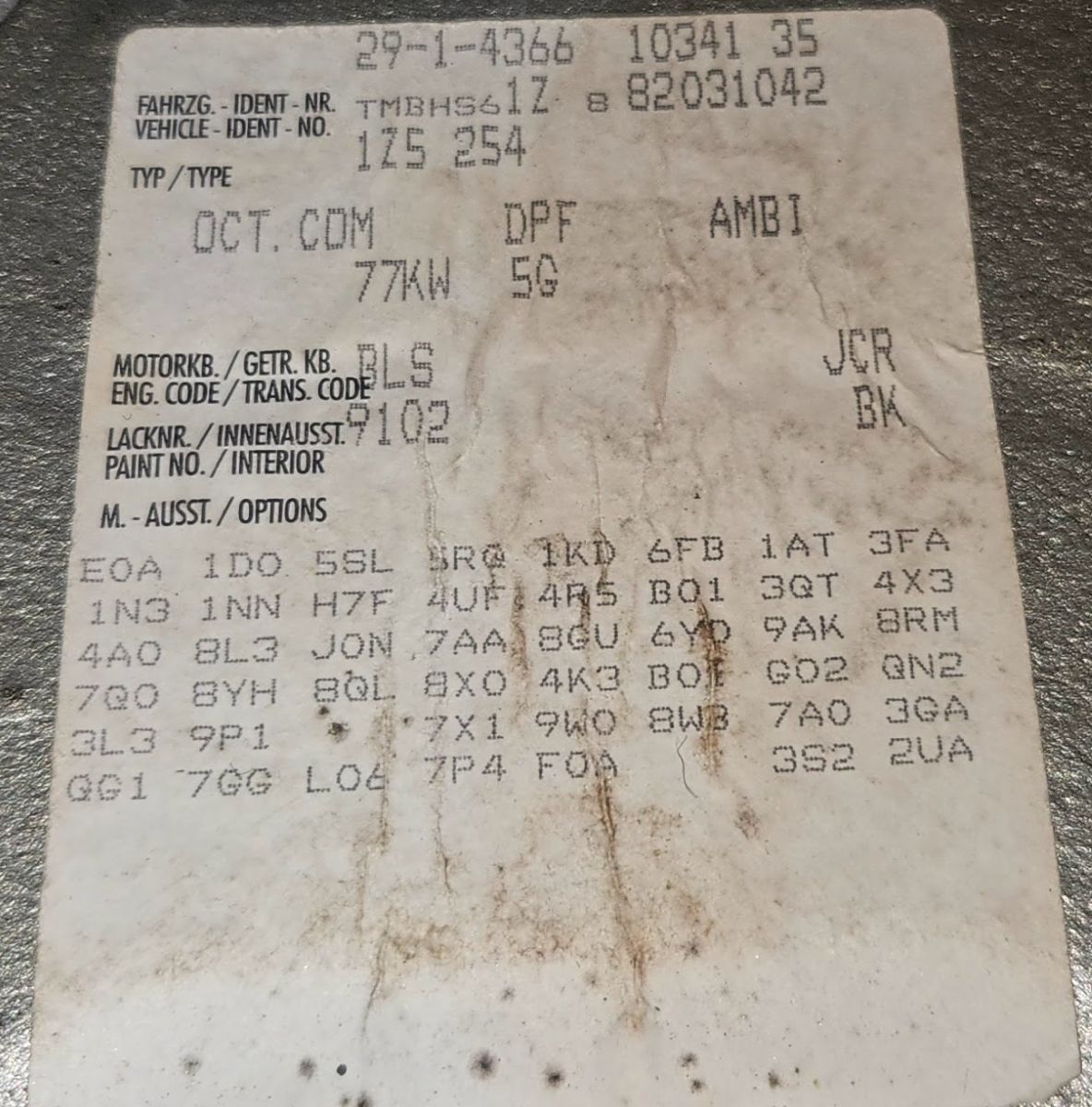

Skoda Octavia 2 1.9tdi błąd 01044 008 kodowania pompy ABS.
Auto miało dopisywany klucz co następnie spowodowało pojawienie się błędu w sterowniku ABS. Klucze są poprawnie dopisane błąd niestety pozostał. Podmieniana była pompa na kilka różnych lecz nie przynosi to żadnego efektu. Poniżej logi z diagnozy VCDS. Może macie jakiś pomysł?
Typ podwozia: 1Z (1K0)
Skanowanie: 01 03 08 09 15 16 17 19 25 42 44 46 52 56 76
VIN: TMBHS61Z882031042 Przebieg: 263720km

AI: Czy po dopisaniu klucza było wykonywane ponowne kodowanie sterownika ABS? Jeśli tak, to jakim kodem i czy operacja przebiegła bez błędów?
Tak było wykonane ponowne kodowanie VCDS kodowanie 0021121. operacja przebiega bez błędu następnie pojawia się błąd w sterowniku 01044
AI: Czy próbowałeś kodować sterownik ABS innymi wartościami lub przy użyciu innego interfejsu/oprogramowania niż VCDS? Jeśli tak, z jakim skutkiem?
Tak nie przynosi to efektu
kodowanie pompy 0021121
