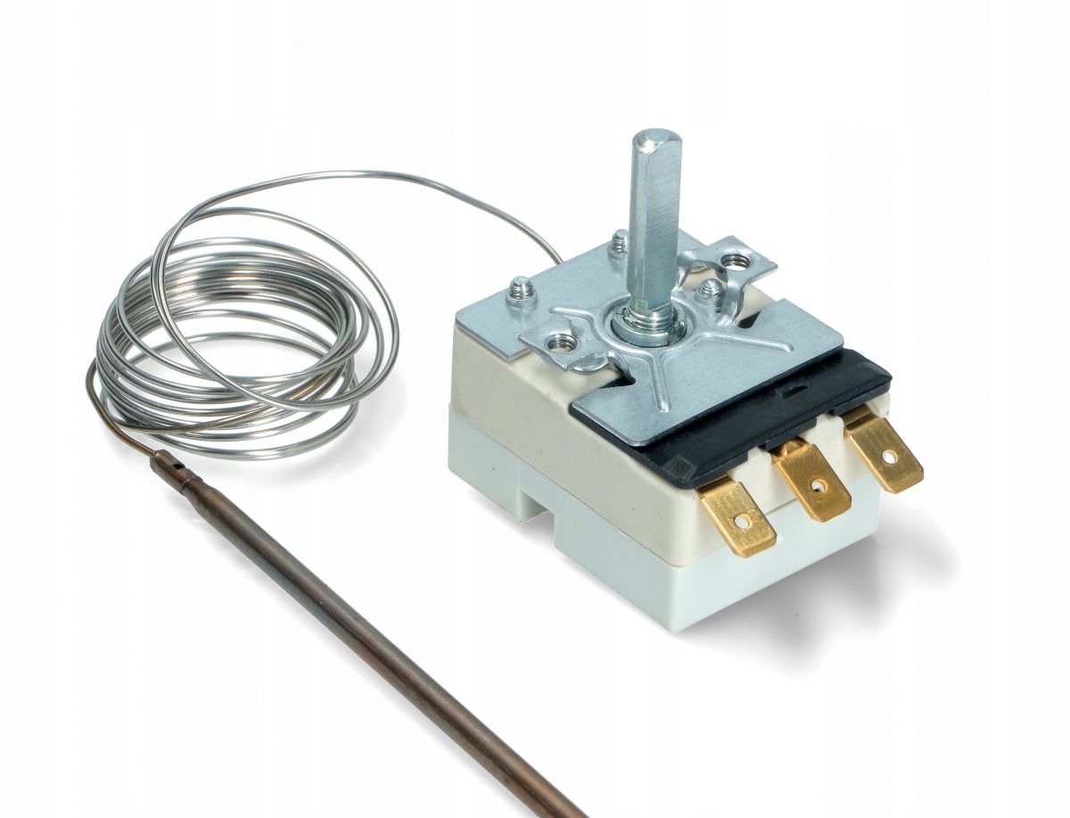

    Parownica Karcher SGV 8/5 brak napięcia na grzałkach . Witam wszystkich moje zapytanie brzmi do czego służy urządzenie ze zdjęcia ? Idzie do niego niebieski kabel który łączy się z grzałkami . Mierząc przed tym urządzenie jest napięcie względnym drugiego końca grzałki a za nim nie ma .
    Chodzi o to urządzenie dalej do którego idą niebieskie kable na zdjęciu

    Wygląda jak termostat.
    Zwykle w takich urządzeniach są jeszcze bezpieczniki termiczne np.
    Karcher SGV 85 - brak napięcia na grzałkach, identyfikacja elementu z kablami
    Bardzo proszę :)

    Czyli jeśli zewrzec termostat powinno działać tylko nie będzie wyłączać?

    Jeżeli to termostat - za dużo miałem dziwnych rzeczy w rękach, żeby kategorycznie twierdzić.
    Dlatego piszę asekurancko "wygląda jak termostat" ;)
    Zwierałbym tylko po rozpoznaniu schematu połączeń i tylko w celach diagnostycznych.
    Termostat z kapilarą i stykiem elektrycznym.

    Chcę go zewrzec żeby sprawdzić czy wszystko działa . Parownica posiada czujnik temperatury który pokazuje że się grzeje miga czyli można zastosować zamiennik regulowany i sugerować się migającym czujnikiem i go ustawić żeby po wygaszeniu grzania termostat się rozłączał ustawić temperaturę na uniwersalnym ?

    Z pewnością nie zwierałbym nie znając schematu.
    Można narobić nieodwracalnych szkód sobie i sprzętowi.
    Jednak moc i napięcie sieciowe niebezpieczne.
    Najpierw ustalenie schematu, potem rozpoznanie, jak to ma działać, potem dopasowanie objawów do tego, co (mogło) paść i co robić.

    Grzałki są w szeregu z termostatem .

    To teraz z wyjętą wtyczką z gniazda sieciowego omomierzem sprawdź rezystancję grzałki i ew. przebicie do obudowy, chociaż przebicia powinno się mierzyć wyższym napięciem.
    Powinna mieć kilkadziesiąt Ω.
    Termostat też można zmierzyć omomierzem - na zimno musi przewodzić.
    Dopiero wtedy, gdy jest stale rozwarty próbowałbym zewrzeć.
    Generalnie nie lubię testów z dużymi napięciami/mocami bo można się zdziwić, ile energii może wyjść z gniazdka ;)
    Wolę wszystko diagnozować bez mocy, a dopiero jak już wiem, to takie testy.
    Czasem, jak nie jestem pewny co i jak, robię test 230V ale przez włączony szeregowo czajnik.
    Wtedy też jest pod napięciem, ale wszystkie zaskakujące moce przyjmuje na siebie czajnik, a on ma duże możliwości :)
