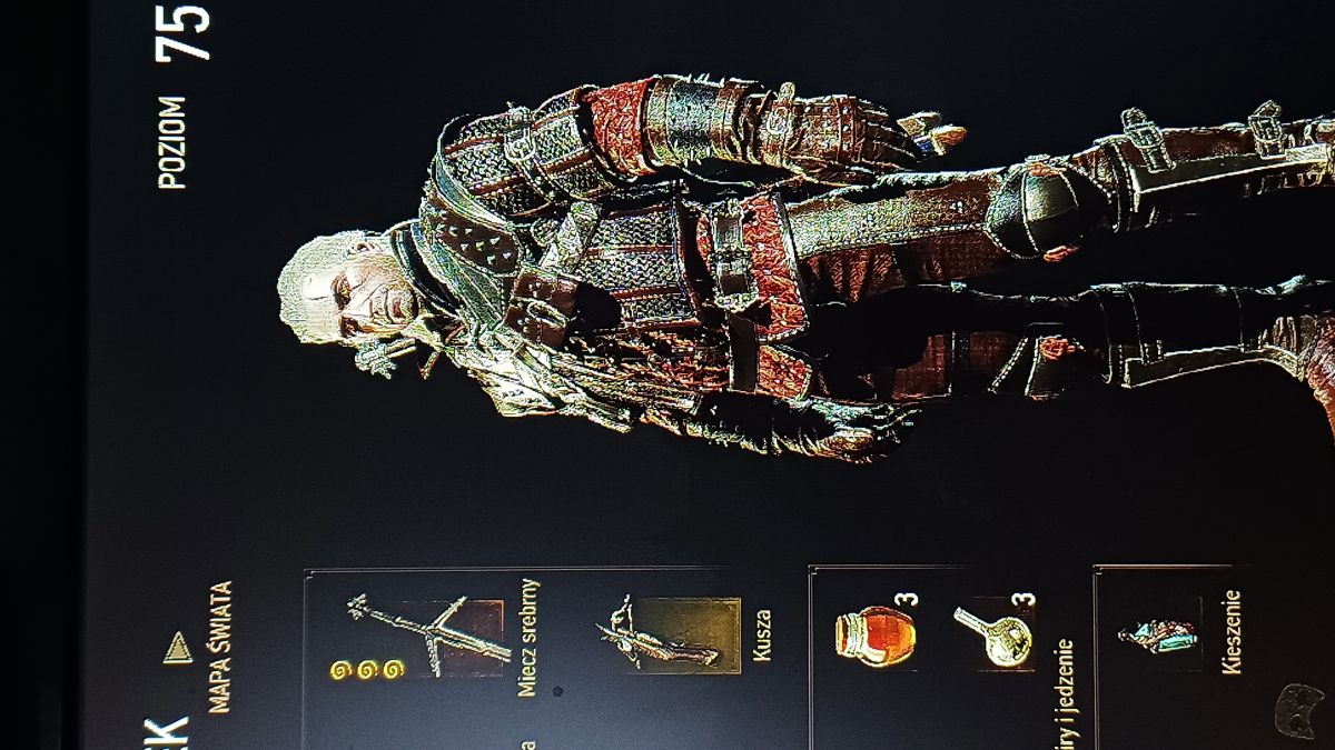

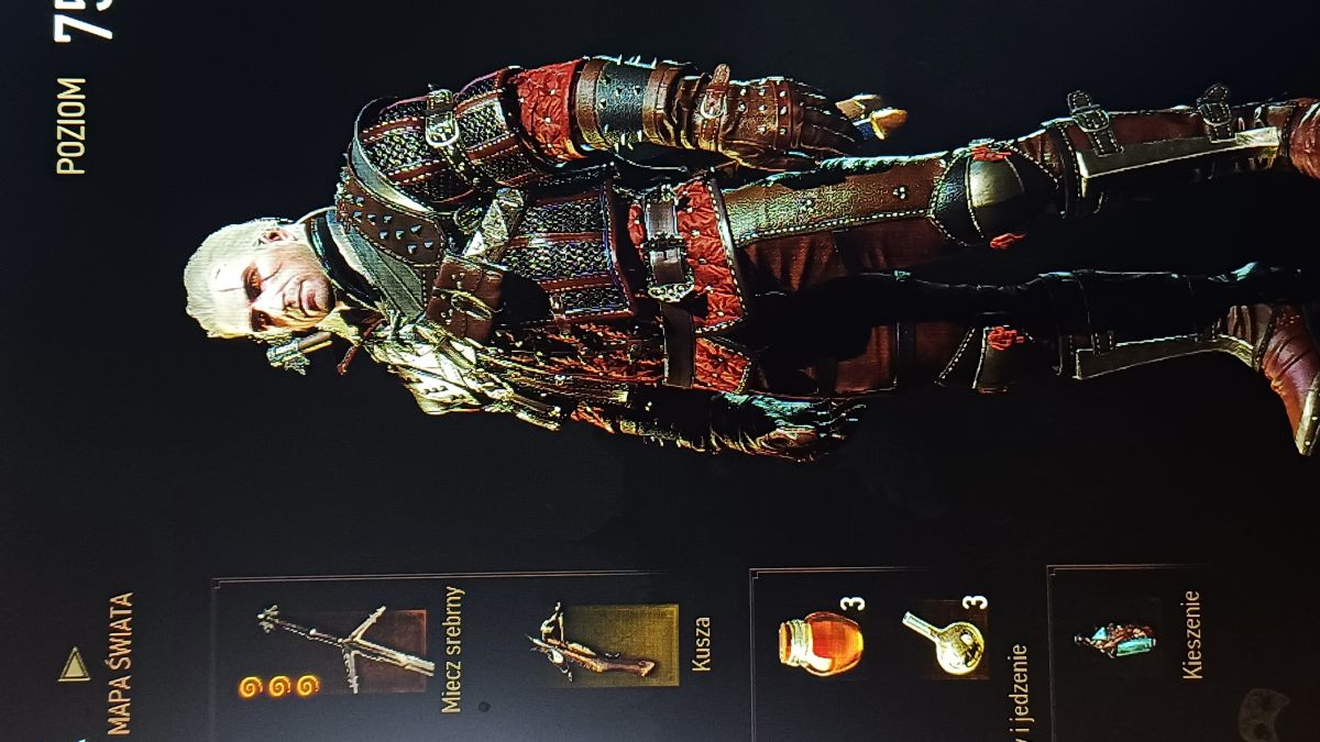

    Witam, mam problem z rozdzielczością, grafiką, wyświetlaniem, sam nie wiem, jak to nazwać, gdyż nie należę do osób wybitnych, jeśli chodzi o technologię. Problem mam w grach i wytłumaczę go na przykładzie Wiedźmina. Mianowicie, gdy włączam grę w pełnym ekranie, obraz jest nadto ostry, poszarpany, a na nagraniu ukazane jest, jak mogę to "naprawić". Jednak po jakiejkolwiek zmianie okna obraz znów się psuje. Co ciekawe, na nagraniu nie widać poszarpania, ani nie mogę wykonywać zrzutu ekranu, gdy jest on zepsuty, dlatego porównanie obrazu dobrego i złego znajduje się na zdjęciach robionych telefonem. Obraz w pełnym ekranie wyświetla się, jakby był w oknie, jeśli chodzi o jakość. Gdy gry są w oknie, taki problem nigdy nie występuje. Problem pojawił się, gdy miałem Windows 10, obecnie mam 11 i wciąż to samo. Karta graficzna Nvidia GTX 1650 Ti Super. Proszę o pomoc, gdyż nie mam pojęcia, jak to naprawić lub chociaż znaleźć taki problem w internecie.
    Zdjęcie ekranu przedstawiające postać z gry Wiedźmin 3 z problemem graficznym.
    Zdjęcie ekranu z postacią z gry Wiedźmin, wyświetlaną z pikselowymi zniekształceniami i ostrymi krawędziami.

    Może wina matrycy. Na zewnętrznym monitorze sprawdzałeś (zakładam, że to laptop).
    Mało danych o sprzęcie.

    >>21418226 Jest to pc, obraz psuje się tylko w grach, tak to nie ma problemów, jakie informacje o sprzęcie podać żeby pomóc?
    Czyli w oknie masz dobrą jakość, a na pełnym ekranie złą, ale jednocześnie na pełnym ekranie masz taką jakby był w oknie, czyli dobrą? To co piszesz nie ma sensu. Kiedy obraz jest złej jakości a kiedy dobrej?

    Gdy włączam grę jest ona w pełnym ekranie i wtedy obraz jest zepsuty. By obraz się naprawił, muszę zrobić to co na wideo, tzn. zmienić tryb na okno i zmniejszyć rozdzielczość po czym ponownie włączyć tryb pełnoekranowy i maksymalna rozdzielczość. Wtedy obraz na pelnym ekranie działa, dopóki nie zmienię okna, nie zminimalizuje gry. Gdy gra jest w oknie, obraz nigdy się nie psuje.

    Naprawiono za pomocą zmiany ustawień skalowania pulpitu w panelu NVIDIA.
