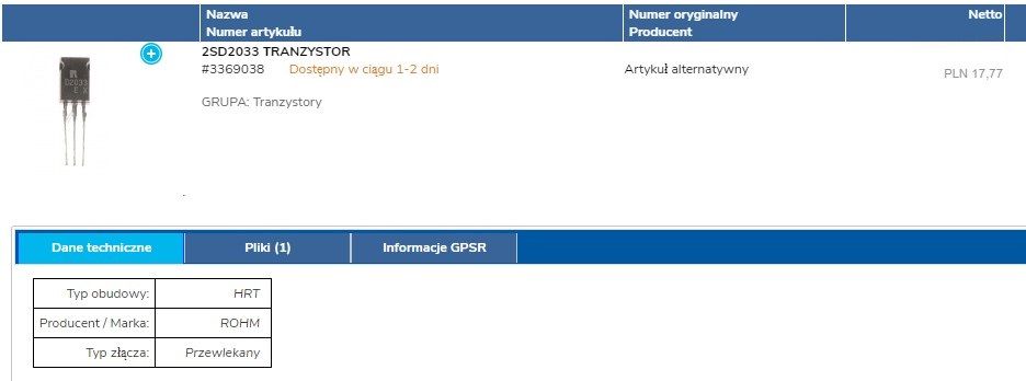

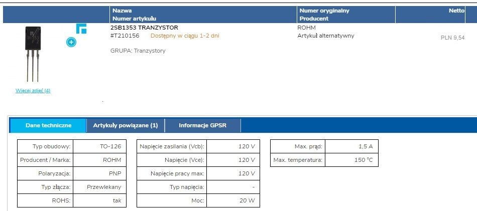

    Szukam zamienników tranzystorów 2SB1353 i 2SD2033. Zakupiłem takowe z Chin, ale tranzystory okazały się kompletną porażką mianowicie nie można na nich wyregulować prądu spoczynkowego wzmacniacza. Kręcenie potencjometrem nic nie daje. Jakby ktoś miał wyluty tych tranzystorów, bądź dobrać jakiś zamiennik byłbym wdzięczny.

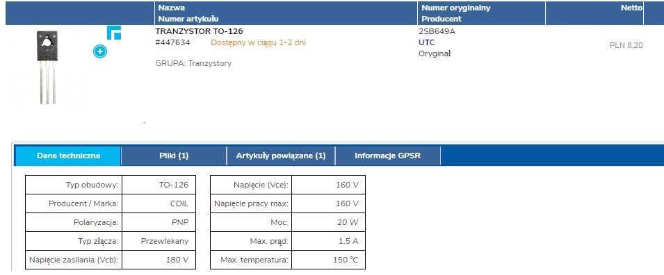

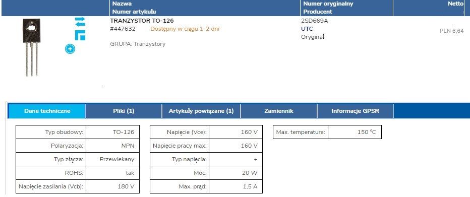

    2SB1353 >> 2SB649
    2SD2033 >> 2SD669

    Oryginały 2SB1353 i 2SD2033 dostępne w Polsce w pewnym źródle. Sprzedawcę mogę podać tylko na PW, bo podanie tutaj grozi ostrzeżeniem od moderatora.
    Specyfikacja techniczna tranzystora 2SB1353 z opisem parametrów.
    Zdjęcie ekranu przedstawiające informacje o tranzystorze 2SD2033, produkcie alternatywnym marki ROHM.
    Piasecki Bogusław napisał:
    2SB1353 >> 2SB649
    2SD2033 >> 2SD669
    Zamienniki też
    Tabela specyfikacji tranzystora TO-126 z oznaczeniem 2SB649A.
    Tranzystor TO-126 z danymi technicznymi i numerem artykułu.
