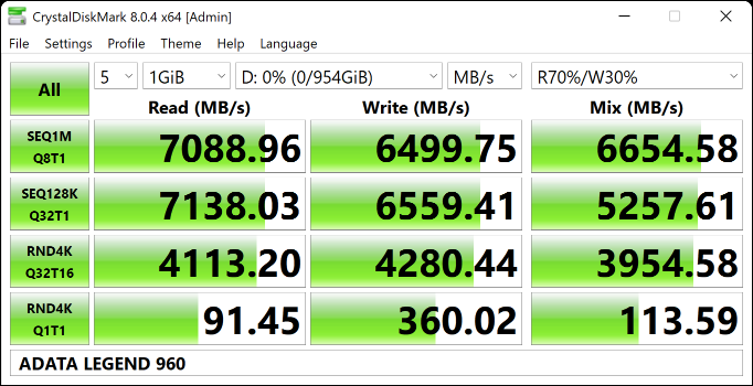

    ADATA Legend 960 |PCIe4.0 na ctrl. SM2264
    - Micron B47R — 176-layer TLC 3D NAND
    Ponieważ "droga projektu" kontrolera SMI SM2264 od rozwoju do rzeczywistego produktu była długa i ciernista, jego cechy miały czas na zmianę. Początkowo chodziło o liniowe prędkości odczytu i zapisu na poziomie 7,4 i 6,8 Gb/s oraz wydajność małych bloków rzędu 1,0 mln IOPS.
    Następnie liczby te wzrosły odpowiednio do 7,5 i 7,0 Gb/s oraz 1,2 miliona IOPS.
    Zrzut ekranu z wynikami testu wydajności dysku ADATA Legend 960.[/quote]
