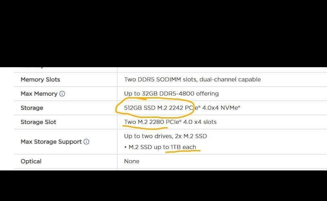

    Chciałbym dokupić dysk o pojemności 2Tb lub 4TB do nowego laptopa Lenovo Loq 17. Kod producenta 83JH005LPB.
    Ma on tylko 512mb dysk NVMe. Wg informacji producenta płyta przyjmie tylko 2x1TB co uważam w obecnych czasach trochę za mało.
    Rozważam zakup Kingston Fury renegate lub KC3000
    1. Czy myślicie że podejdzie 2TB lub 4TB na jeden slot?
    2. Przeglądając testy na youtube napotkałem się na komentarze ze kingston montuje już kości Kioxia więc testy są nie aktualne. Co to oznacza? Kioxia są gorsze? Jesli tak jak to rozpoznać lub od kiedy kingston zaczal je montować?
    3. Dysk chcialhym kupic z drugiej ręki ale nie chciałbym trafić na jakąś podrobke. Czy mając nr seryjny można to gdzieś sprawdzić czy to nie podrobka zanim dokonam zakupu?

    Istnieją również jednostronne dyski 2TB - skoro są problemy z dwustronnymi, to proponuję jednostronny model sprawdzić. Samsung 990 EVO Plus 2TB jest jednostronny i mimo braku DRAM zachowuje jakieś tam akceptowalne parametry. Ewentualnie Lexar NM790 jeśli dobrze pamiętam też ma tylko 2 kości NAND, więc powinien być jednostronny.
    Kompatybilny z dyskami 2 TB raczej jest, bo x-kom je sprzedaje w takiej konfiguracji z adnotacją, że dysk i ram zostały przez nich wymienione:
    https://www.x-kom.pl/p/1367788-laptop-173-i-w...q-3-17-i7-13650hx-32gb-2tb-rtx5060-165hz.html
    Mając jednak wątpliwości zawsze warto dysk kupić z możliwością zwrotu, dla swojego spokoju.

    Przeglądam różne dyski i wybór jest ograniczony bo chciałbym żeby miał Dram i jednocześnie był jednostronny oraz 2-4TB z tym że zauważyłem że większa pojemność to już dyski dwustronne. I chyba nie znajdę 4TB dwustronnego bo pewnie takich po prostu nie ma.

    Tu nie ma co kombinować i zgadywać, tylko test w twoim laptopie da 100% odpowiedzi czy dwustronne działają.

    Nie wiem czy tu chodzi tylko o wymiary czy może chlodzenie w laptopie bo sprawdzam na przykład Samsung 990 Pro 4TB ktory jest dwustronny a ma 2.3mm grubości. Raczej bez radiatora (blaszki). No i właśnie czy te dolne kosci nie będą się przegrzewać jeśli laptop nie ma wbudowanego swojego jakiegoś radiatora w slocie (albo ma, tego nie wiem)

    To raczej nie tyle chodzi o przegrzewanie się dolnych pamięci, a o fizyczny montaż. W niektórych laptopach slot dysku jest na tyle nisko względem płyty ze dysk nie może mieć na spodzie elementów, bo nie da się go zamontować.
