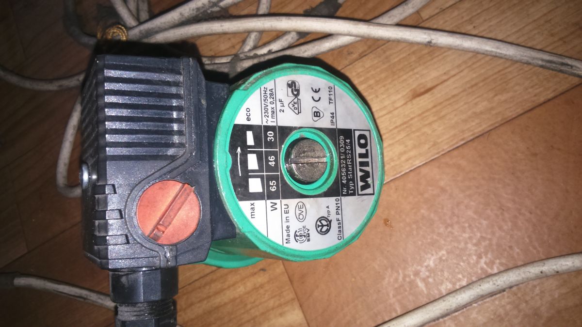

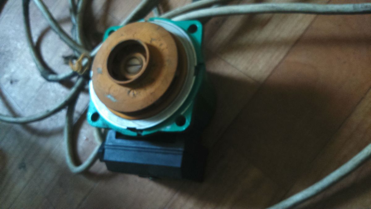

    Witajcie, koledzy,
    mam problem z pompą CO. Pompa nie działa. Wyjąłem i w połowie ją rozkręciłem. Włączyłem do prądu i nic, wirnik się nie kręcił. Śrubokrętem wprawiłem wirnik w ruch i wirnik (pompa) zaczął sam chodzić. Po odłączeniu od prądu znowu sam się nie załączył, musiałem go ręcznie "rozruszać". Czy ktoś wie, co może być problemem i co zrobić :)
    W załączniku przesyłam zdjęcie modelu pompy i rozkręcony tył z wirnikiem ;)
    Zdjęcie pompy CO marki Wilo z widocznymi danymi technicznymi na etykiecie.
    Zdjęcie rozkręconej pompy CO z widocznym wirnikiem.

    Sprawdź kondensator rozruchowy.
