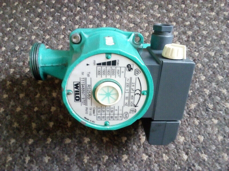

    Witam. Może zna się ktoś na pompach przepływowych? Moja przestała działać (podobna do tej na zdjęciu) i nie bardzo wiem, co się stało.
    Na początku podłączyłem ją bez termostatu, ale to nic nie dało. Po podłączeniu bezpośrednim na 4 stopniu słychać ciche „buczenie". Pomyślałem kondensator. Spróbowałem domowym multimetrem sprawdzić. Po podłączeniu zero reakcji. Odkręciłem odpowietrzenie i próbowałem śrubokrętem ruszyć wirnik, kręcił się swobodnie, ale nic to nie dało. Czy to faktycznie kondensator?
    [img] Pompa przepływowa nie działa, słychać "buczenie" [/img]

    podłącz do zasilania i spróbuj poruszyć wirnikiem jak zastartuje to kondensator. Pomierz uzwojenia silnika. Sprawdź czy wirnik nie ma luzów i o nic nie ociera.

    Próbowałem tak robić.Prąd bezpośrednio i ruszałem wirnikiem poprzez odpowietrzenie i nic

    sprawdź uzwojenia

    Sprawdź obwody poszczególnych biegów. Nie znam schematu Twojej pompy, ale może pomoże Ci przykładowy schemat z mojej pompki. https://www.elektroda.pl/rtvforum/topic3108021.html#15105750
    Pierwsze co sprawdź to kabel, czy dochodzi napięcie do puszki. W puszce pompy przerwanie obwodu mogło nastąpić w przełączniku, na płytce albo w gniazdu dla płytki stykowej lub w najgorszym przypadku w uzwojeniu silnika...

    Czy czuć zapach mocnego przegrzania uzwojeń?
    Profilaktycznie możesz podmienić kondensator rozruchowy na nowy i podobny. Sklep z częściami AGD.

    Grzeje się ale nie smierdzi

    Wymień kondensator.
    W tych pompach są kondensatory pracy, które pracują cały czas, a nie tylko przy starcie.
    Nie wystarczy ruszyć śrubokrętem.

    Pompa miała spalone jedno uzwojenie i poszła do wymiany. Temat do zamknięcia.
