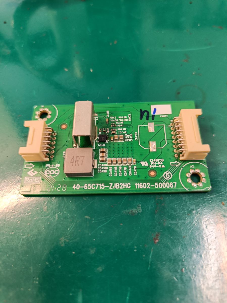

    Mam do naprawy tv TCL 65C725 który nie ma standby.
    Po rozbiórce uszkodzona okazała się płytka pomiędzy zasilaczem, a płytą główną o oznaczeniu 40-65C715-ZJB2HG.

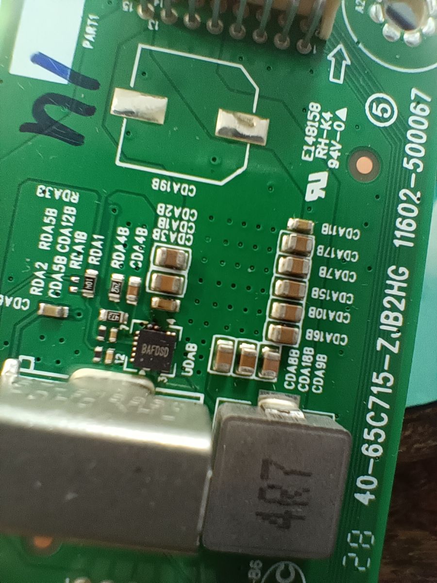

    Uszkodzona jest przetwornica o oznaczeniu BAGDSD.
    Niestety płytka nie jest dostępna w aswo czy innych miejscach.
    Nie ma też info na temat samego układu.
    Czy ktoś przerabiał może podobny problem i może pomóc w odkodowaniu układu?
    Zielona płytka drukowana z oznaczeniami 40-65C715-ZJB2HG i komponentami.

    Widzę, że taką płytkę można kupić w sieci.
    W jakiej obudowie jest ten układ scalony, zapewne przetwornica PWM? Zrób zdjęcie z przodu temu układowi, a nie zdjęcie płytki z sieci.

    Zbliżenie na zieloną płytkę drukowaną z różnymi komponentami elektronicznymi i oznaczeniami.
    To jest zdjęcie mojej płytki.
    Płytkę można kupić za granicą na dziwnych portalach. Pomijając ebay gdzie płytka jest w Stanach.
