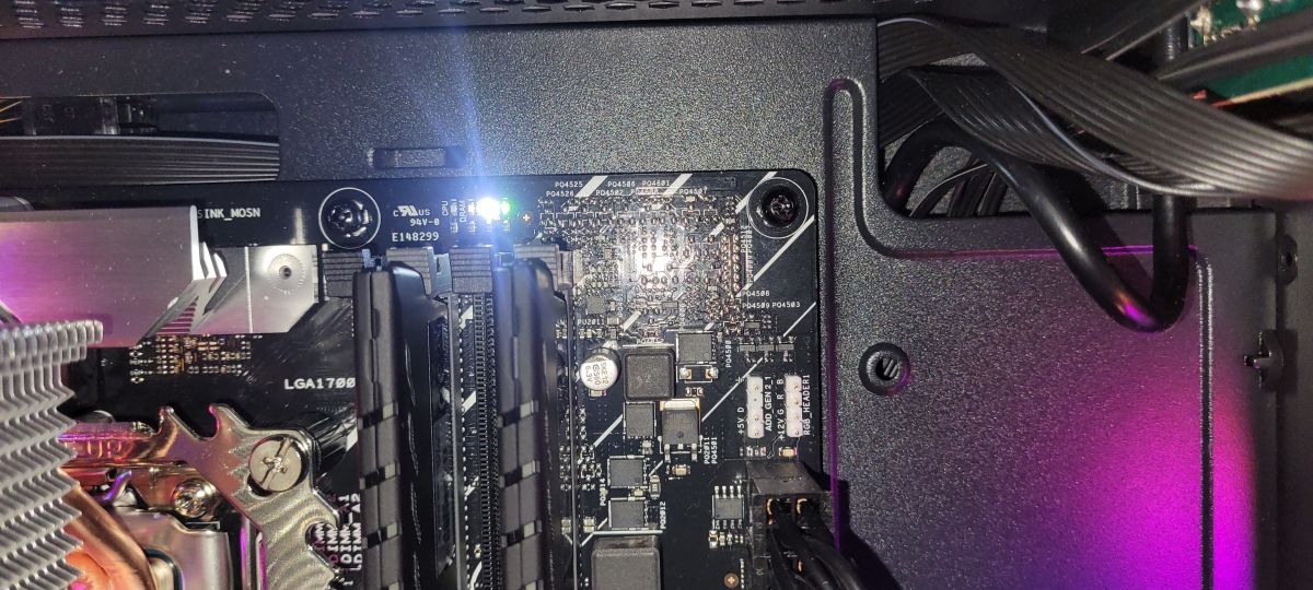

    Nie mam możliwości wejścia do BIOS-u @k45i89o98j66, ponieważ jest brak obrazu, nie posiadam również brzęczyka. BIOS powinien mieć najnowszą wersję z x-komu, bo wykupiłem taką opcję.
    Widok wnętrza komputera z widoczną płytą główną i świecącymi diodami LED.
    Nie wiem, czy widoczność jest odpowiednia, ale po zapaleniu i zgaszeniu każdej diody zapala się VGA oraz po około 8 sekundach żółta boot.
    Nie posiadam także innego procesora, ale zapewniam, że dostałem go nowego po wymianie 2 dni temu.

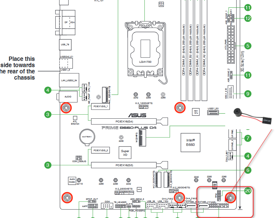

    "dioda led zaczyna świecić na biało i boot na żółto" - wstaw zdjęcie.
    Podłącz speeker i odczytaj kody piszczałki.
    Schemat płyty głównej ASUS PRIME B660-PLUS D4 z oznaczeniami elementów.
    "komputer ma jeszcze gwarancję to wysłałem płytę i procka na reklamację i procesor dostałem nowy, a płytę podobno naprawiono."- poproś o szczegółowy opis naprawy i reklamuj ponownie.

    Kup brzęczyk może on coś wyjaśni sytuację.(2,50zł).

    1.Kup i podłącz buzzer (głośniczek)
    2.Odczytaj kody dźwiękowe

    CPU [czerwony],
    DRAM [żółty],
    VGA [biały] wskazuje na kartę graficzną.
    Urządzenie rozruchowe [żółty zielony]
    Diody Q-LED wskazują najbardziej prawdopodobną przyczynę kodu błędu jako punkt wyjścia
    rozwiązywanie problemów. Rzeczywista przyczyna może się różnić w zależności od przypadku.
