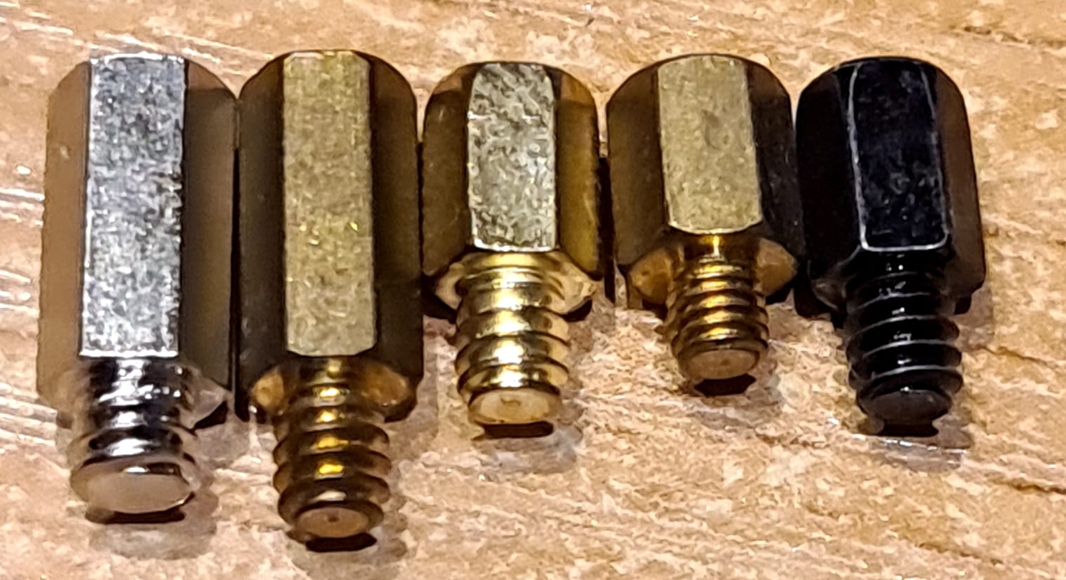

    To jeszcze jak zestaw przyjdzie napisz proszę, czy one pasowały. Tulejki kupiłeś całkiem losowo nie zastanawiając się za bardzo, jaki dystans jest potrzebny od płyty montażowej i jaki gwint mają otwory. I pasują do nich różne śruby, ale to ma mniejsze znaczenie, bo płytę da się przykręcić na jedne i drugie.
    Tutaj kilka tulejek z różnych obudów, żeby uzmysłowić, co mam na myśli.
    Pięć metalowych tulejek o różnej wielkości i kolorze na tle drewnianej powierzchni.
    Ty masz coś podobnego do tulejki numer 4 na tym zdjęciu.
    Zwróć uwagę, jeśli się je uda zamontować i nie będą luźne, czy płyta jest prawidłowo zdystansowana. To będzie najbardziej widać przy montażu kart rozszerzeń, jeśli tulejka jest za krótka to karta nie będzie osadzona dokładnie w gnieździe. Jeśli będzie za długa (tego wariantu przy takich tulejach nie przewiduję) to karta osadzona w slocie będzie przesunięta względem obudowy i może być problem z montażem śrub na śledziu karty. Tak więc warto zwrócić na to uwagę.
