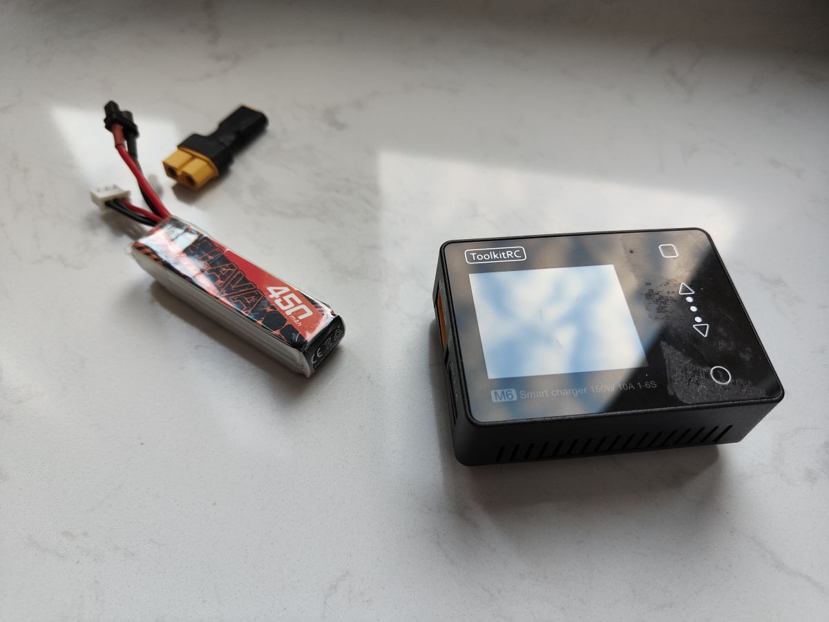

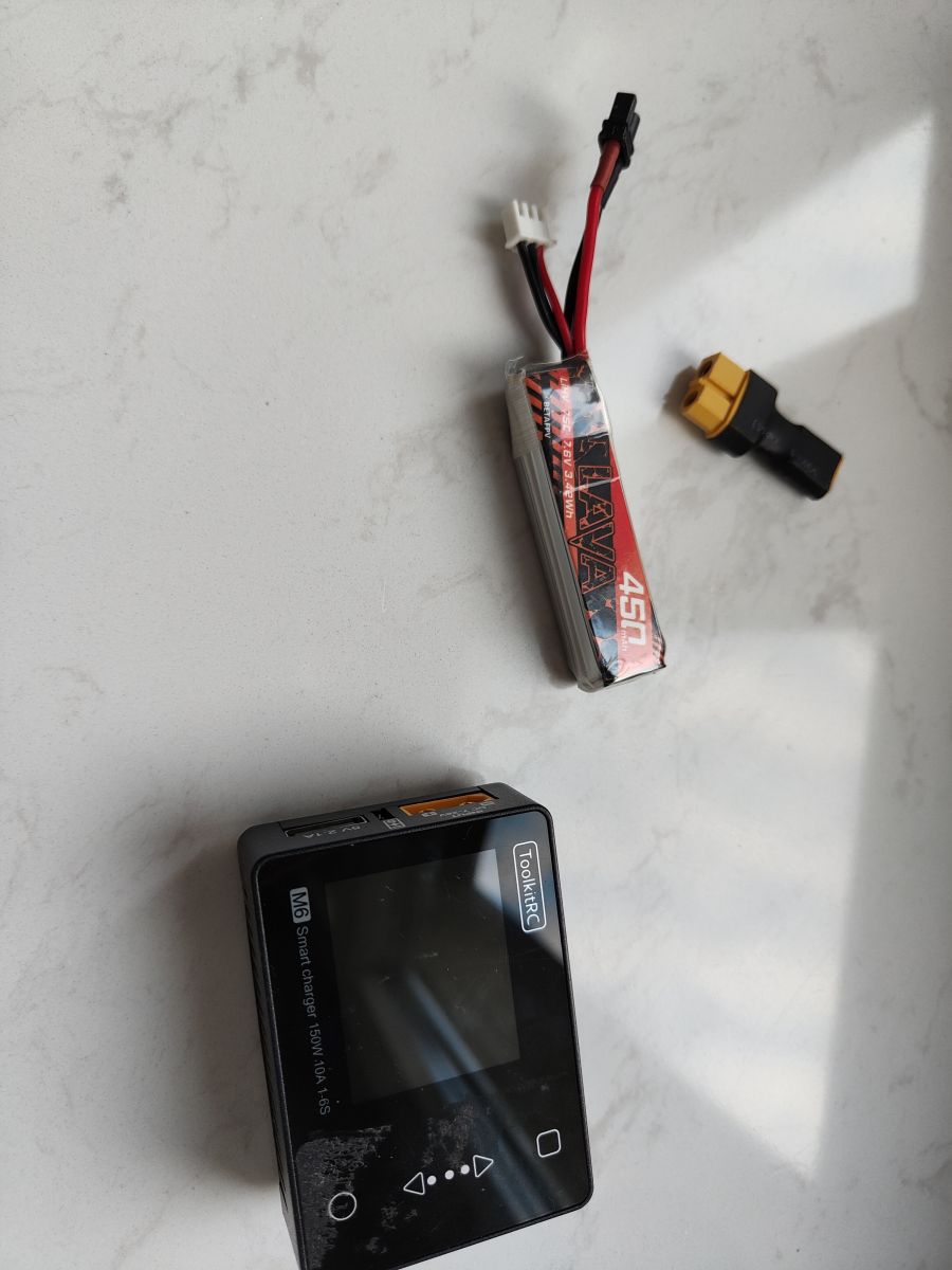

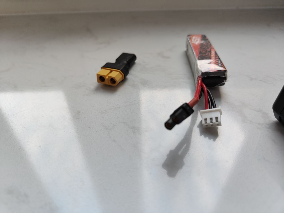

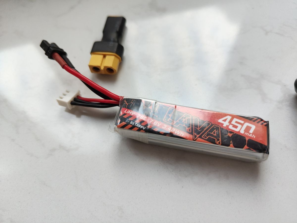

    Dzień dobry. Sprawa może trochę banalna, ale kupiłem drona fpv i nie wiem w jaki sposób naładować baterię z załączonego zdjęcia. Czy potrzebuję jeszcze jakiegoś dodatkowego zasilacza, albo jakiejś przejściówki? Z góry dziękuję za odpowiedź.

    Wg specyfikacji musisz podlaczyc ladowarke do zewnetrznego zrodla napiecia od 7 do 28V.
    Potrzebujesz conajmniej zasilacza o pradzie 4-5A, np 12V i przejsciowke z XT60 ( gniazdo w ladowarce ) do gniazda dc ( dla wtyku zasilacza )
    >>21424658
    Moze to byc rowniez zasilacz od laptopa, tylko musisz dobrac prad ładowania baterii wzgledem mocy samego zasilacza.

    Dzięki za odpowiedź. Już mi się coś rozjaśniło. Jeszcze dopytam, czy może to być np. ToolkitRC ADP100 - zasilacz 20V/5A 100W z wyjściem XT60?
    Znalazłem jeszcze zasilacz BetaFPV do ładowarki 1S, złącze XT60. Wejście: 100-240V AC 50/60Hz
    Wyjście: DC12V 3.0A, ale nie wiem, czy 3A nie będzie zbyt mało?

    Pierwsza opcja jest jak najbardziej racjonalna ze wzgledu na wyzszy margines prądu i wspomnianym xt60

    Pojemnosc baterii to 450mAh, wiec prad ladowania powinien rowniez wyjsc 450mA, jezeli producent dopuszcza mozna zwiekszyc do 800-900mA. Dodatkowo ladowarka ma wyjscie usb gdzie mozna podlaczyc wentylatorek na 5V , sprawdzi sie podczas chlodzenia ukladu
