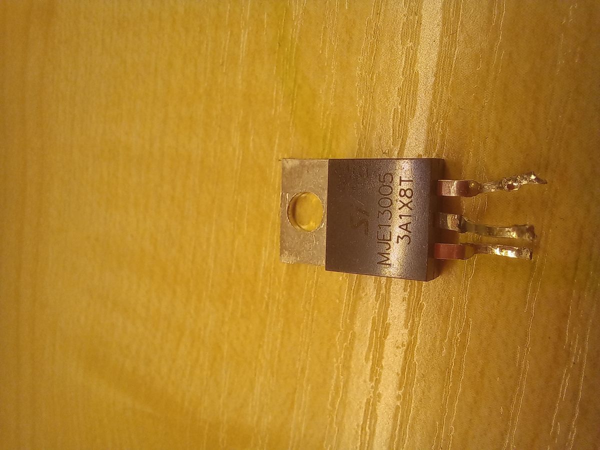

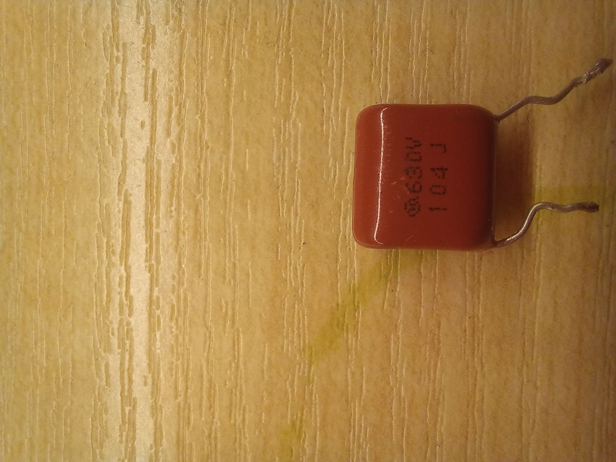

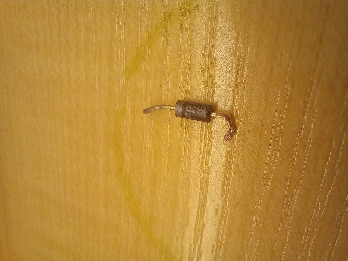

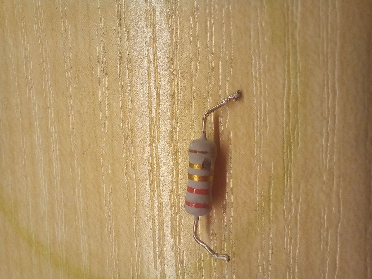

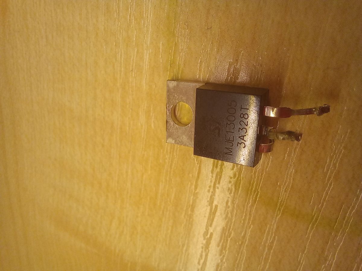

    Witam, proszę o identyfikację elementów pokazanych na zdjęciach. Na czwartym od góry zdjęciu na elemencie jest oznaczenie: FRI07 BL

    1. Rezystor z pierwszego zdjęcia
    Na „szarym” korpusie widać cztery paski: brązowy–czarny–czerwony–złoty.
    – Brązowy (1), czarny (0), czerwony (× 100) → 10 × 100 = 1000 Ω, czyli 1 kΩ
    – Złoty wskazuje tolerancję 5 %.
    Jest to więc dość typowy rezystor 1 kΩ / 5 % stosowany szeroko w układach elektronicznych.
    2. Dioda na drugim (i wzmiankowana jako czwartym) zdjęciu – oznaczenie „FRI07 BL”
    – Najbardziej prawdopodobna interpretacja oznaczenia to FR107 (czasem na rynku występują warianty z dodatkowymi literami producenta, np. „BL”).
    – FR107 to szybka (fast recovery) dioda prostownicza o:
    • maks. napięciu wstecznym do 1000 V,
    • maks. prądzie przewodzenia 1 A (chwilowo wyższym w impulsie),
    • czasie odzyskiwania rzędu kilkuset nanosekund.
    – Wykorzystuje się ją często w:
    • zasilaczach impulsowych,
    • układach prostujących pracujących z wyższymi częstotliwościami,
    • obwodach zabezpieczających przed przepięciami.
    3. Tranzystory z trzeciego i czwartego zdjęcia – oznaczenie „MJE13005”
    – MJE13005 to popularny tranzystor NPN mocy o wysokiej wytrzymałości napięciowej stosowany głównie w zasilaczach impulsowych (SMPS).
    – Charakteryzuje się on:
    • napięciem kolektor–emiter do ok. 400–500 V (w zależności od producenta i konkretnej wersji),
    • prądem kolektora do ok. 4–5 A,
    • zastosowaniem w topologiach przetwornic, regulatorach, wzmacniaczach mocy i innych układach dużej mocy.
    4. Kondensator foliowy 104/630 V z ostatniego zdjęcia
    – Oznaczenie „104” to typowy zapis kodowy, gdzie „104” oznacza 100 000 pF (100 nF).
    – Znak „630 V” wskazuje maksymalne dopuszczalne napięcie pracy kondensatora.
    – Takie kondensatory (zwane potocznie „foliowymi”) stosuje się w filtrach zasilania, układach odsprzęgających, przeciwzakłóceniowych i sprzęgających sygnał przy stosunkowo wysokim napięciu.

    • Diody z serii FR10x (FR102, FR103, FR104, FR105, FR106, FR107) różnią się głównie dopuszczalnym napięciem wstecznym. FR107 jest „najwyższą” w tej serii, z maksymalnym napięciem do 1000 V.
    • Przy wymianie MJE13005 warto zwrócić uwagę także na parametry termiczne obudowy i dopasować zamiennik do zakładanego wydzielania mocy.

    • Podczas testowania diody FR107 multimetr w trybie pomiaru diod może wykazać typowy spadek napięcia ok. 0,7 V w kierunku przewodzenia (podobnie jak klasyczna dioda, choć w praktyce może to być nieco niższa wartość w zależności od temperatury).
    • Dla tranzystora MJE13005 ważne jest, aby zweryfikować poprawność wyprowadzeń (kolektor na obudowie – środkowa nóżka, baza i emiter po bokach), szczególnie przy montażu radiatora.
    • Kondensator 104/630 V warto dobierać w układach, gdzie pojawiają się wyższe napięcia (filtry, tłumiki, obwody gasikowe), czyli dokładnie tam, gdzie są wymagane stabilne i wytrzymałe kondensatory foliowe.

    • Dioda „FRI07 BL” → najpewniej szybka dioda FR107 (1000 V, 1 A).
    • Tranzystory MJE13005 → klasyczne NPN mocy, typowo wykorzystywane w aplikacjach wysokiego napięcia, np. przetwornice.
    • Kondensator foliowy 104/630 V → 100 nF na napięcie 630 V.

    Nawet AI sobie poradzila. Tylko z rezystorem jej nie wyszlo.
    Jest to rezystor bezpiecznikowy ale wartosc jest mi nieznana. Czy tam jest czerwony/czerwony/zloty/zloty i brazowy na koncu?
