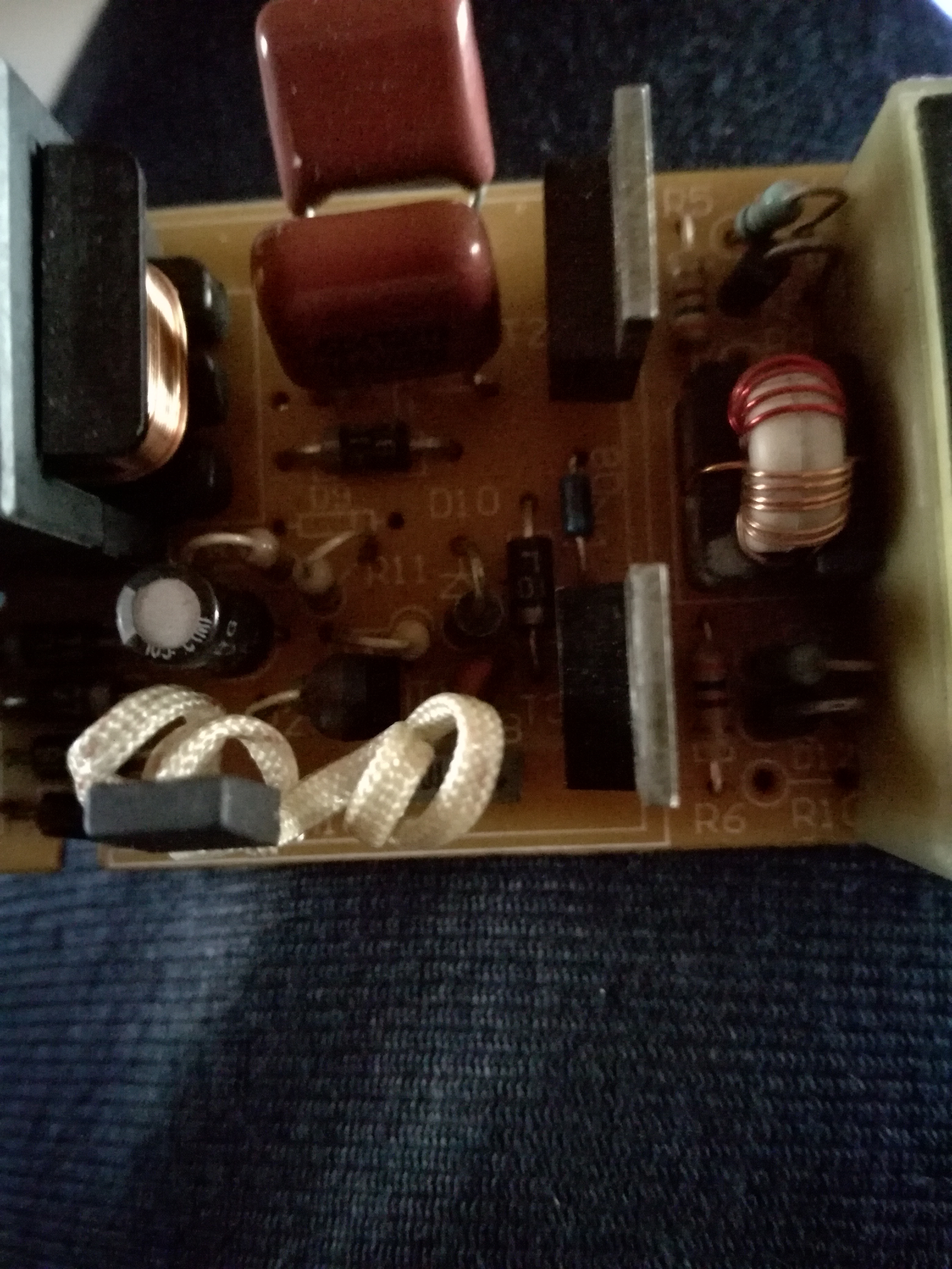

    Witam. Proszę o pomoc w identyfikacji diody w zasilaczu impulsowym 12V i mocy 20W. W zasilaczu już wymieniłem dwa tranzystory MJE 1007 i diodę w mostku 1N4007. Są jeszcze uszkodzone dwie diody oznaczone na płytce jako D6 symbol RF 105 ( czy można zastosować zamiennik 1N4005) i dioda D9, udało mi się odczytać tylko 3V nie wiem co to za dioda. Do wymiany są też dwa rezystory R9 i R10 jeśli dobrze odczytałem to 0,47oma (jeśli się pomyliłem to proszę mnie poprawić), tranzystor 1815, diak DB3 i pozostłe diody są sprawne. Zamieszczam zdjęcia. Za jakąkolwiek pomoc z góry dziękuję. Pozdrawiam Piotr.
    • Prośba o identyfikację diody w zasilaczu impulsowym 12V 20W IMG_20190302_190550.jpg (3.92 MB) Musisz być zalogowany, aby pobrać ten załącznik.
    • Prośba o identyfikację diody w zasilaczu impulsowym 12V 20W IMG_20190302_190506.jpg (4.68 MB) Musisz być zalogowany, aby pobrać ten załącznik.
    • Prośba o identyfikację diody w zasilaczu impulsowym 12V 20W IMG_20190304_122412.jpg (2.88 MB) Musisz być zalogowany, aby pobrać ten załącznik.

    piotr4509
    Posty: 75
    Ocena: 7
    Witam. Dzięki za odpis. Czy byłbyś tak dobry i zasugerował jakiś zamiennik za FR105. Znalazłem w moich częściach z rozbiurek FR107, czy mógłbym ją zastosować czy odpada ze względu na parametry. Jeśli chodzi o diodę D9 miałem podobne przypuszczenie tylko zmylił mnie nadruk na płytce pcb. Nie jestem dobry w stosowaniu zamienników, a niechciałbym spowodować jeszcze większych zniszczeń.
    Wydaje mi się że na diodzie D9 widnieje napis C pod spodem 3V0 ale nie jestem w stu procentach pewny bo nawet pod lupą ciężko dczytać.
