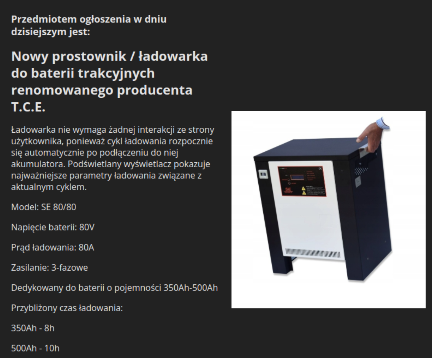

Witam was drodzy forumowicze. Mam taki pomysł, żeby z 24 ogniw LIFePO4 3.2 V w szeregu wykonać baterię ~78.8 V przy użycia BMS-u, który z ali już leci (https://pl.aliexpress.com/item/1005008239380247.html). Bateria będzie eksploatowana w meleksie z silnikiem 7.5 kW, który obecnie śmiga na 12x6 V kwasówkach dających niestabilne 72-74V.
Teraz rozkmina, jaka się u mnie pojawia (zaznaczam, że najbardziej zależy mi na odpowiedziach na 1 i 2 - 3 taki bonus ;P):
1) Czy jeśli wrzuciłbym tam 22 a nie 24 ogniwa, co by dało pewnie jakieś ~73 V, to stykłoby mi ładowanie tego układu moją obecną ładowarką wbudowaną w wózek, która w 'katalogowym' opisie ma 72 V 20 A?
2) Pytanie finalne - ładowarka docelowa - czy do tego cuda techniki trzeba ładowarki 80, czy 84 V? Doradzi ktoś?
3) Pytanie totalnie odjechane numer 3. Czy takim prostownikiem 80 V 80 A 3 - fazowym idzie coś takiego ładować? Obrazek dołączam niżej:
AI: Jakie są specyfikacje BMS, który zamówiłeś? Szczególnie interesuje mnie maksymalne napięcie i prąd, które może obsłużyć.
BMS JK-B2A24S20P, prąd do 200 A. Przy obciążeniu silnik bierze z 50-60 A, co wpływało na napięcie kwasówek.
AI: Czy masz informacje o wymaganiach dotyczących ładowania ogniw LiFePO4, które planujesz użyć? Chodzi o profil ładowania i maksymalne napięcie ładowania.
Ogniwa EVE https://tech-prim.pl/pl/p/Ogniwo-LiFePo4-LF280K-EVE-/531
