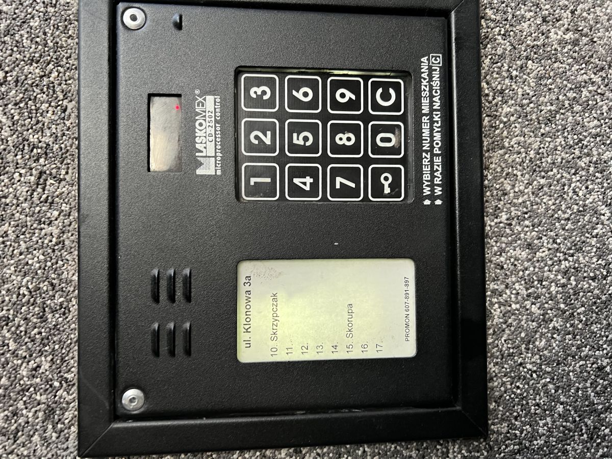

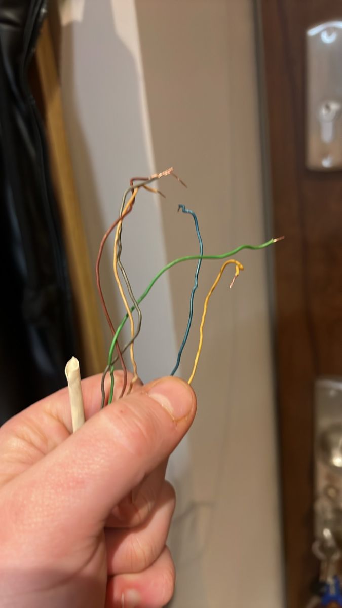

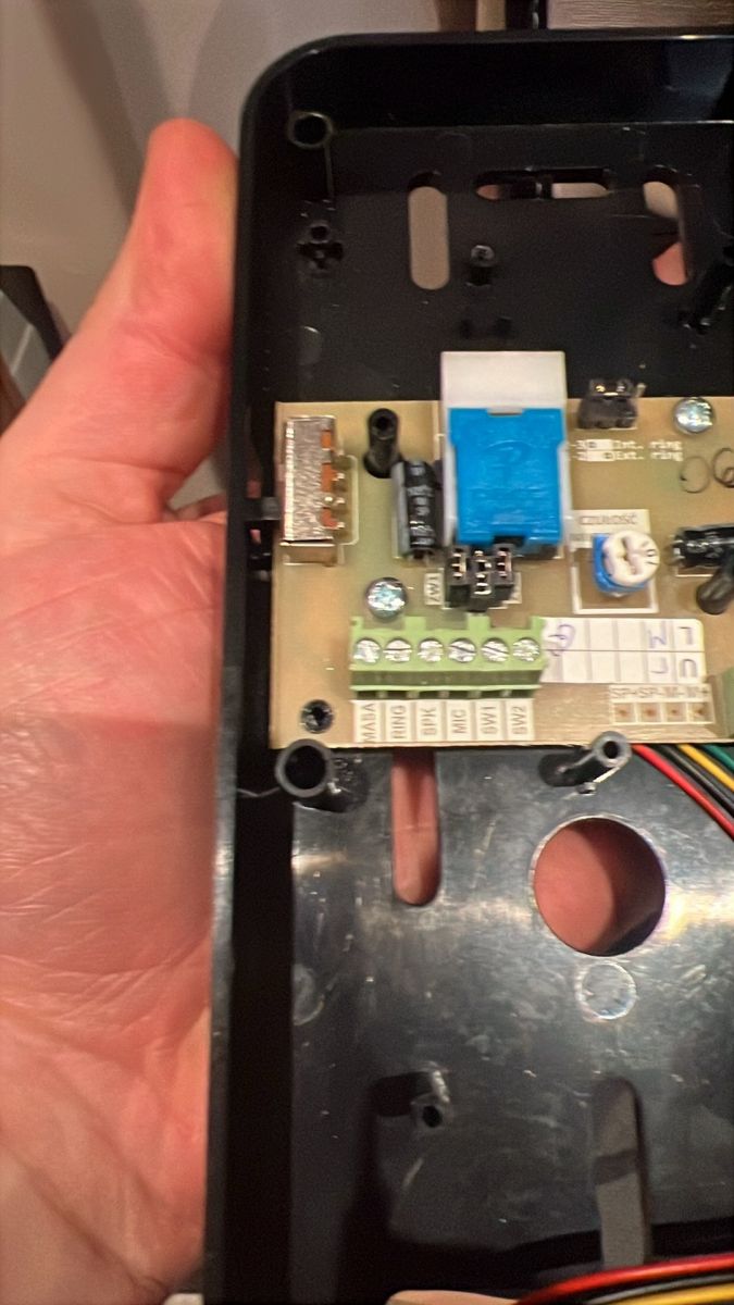

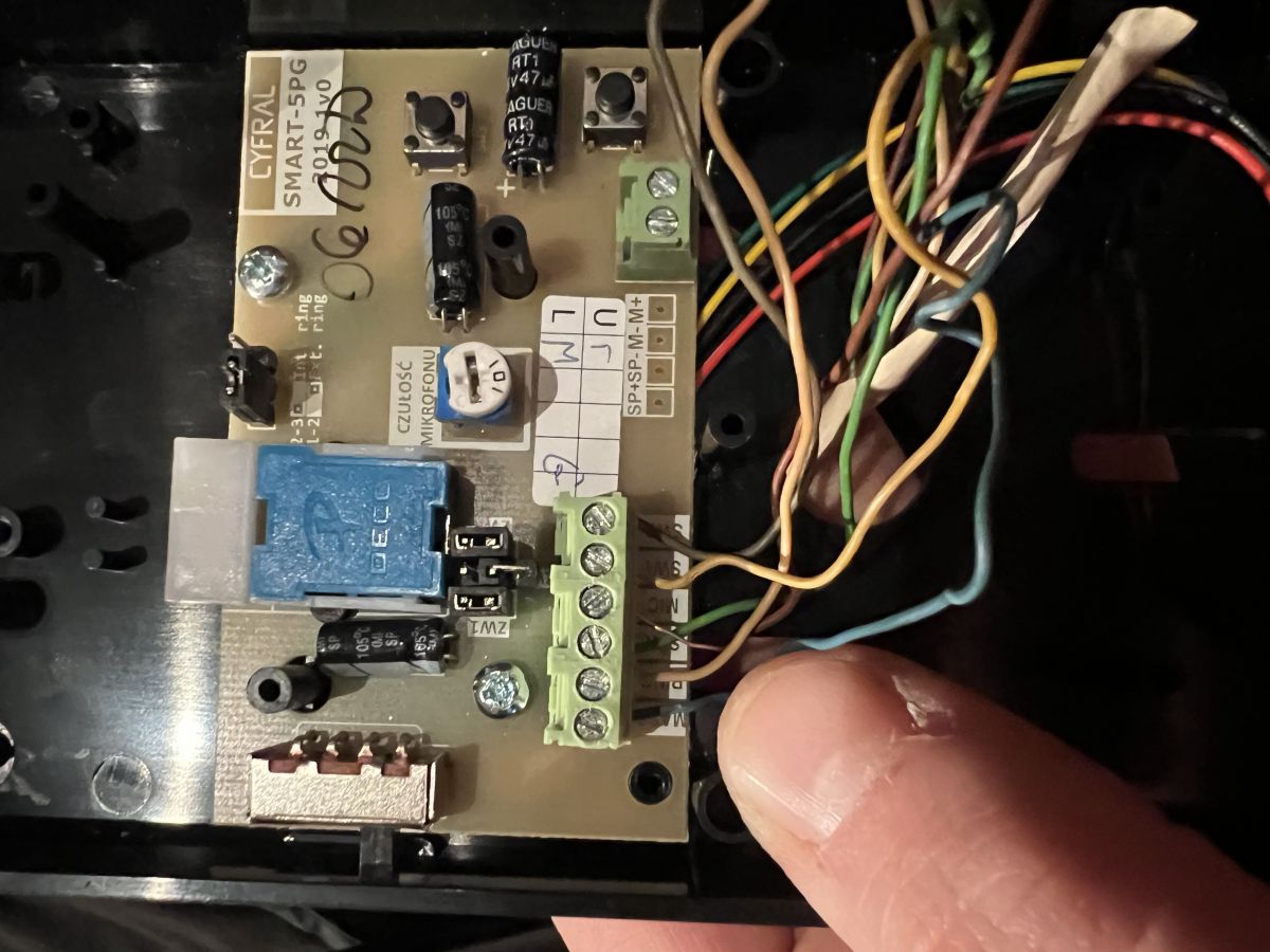

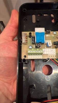

    Hej, potrzebuję pomocy z podłączeniem domofonu Cyframi Smart 5P. Teoretycznie mam masę, udało mi się uzyskać dzwonienie słuchawki, ale bez możliwości słyszenia, jak ktoś mówi oraz otwierania drzwi i na odwrót. Mam zdjęcie kabli i panelu zewnętrznego poniżej:

    Dzielnie walczysz, ale ten unifon tu nie pasuje.

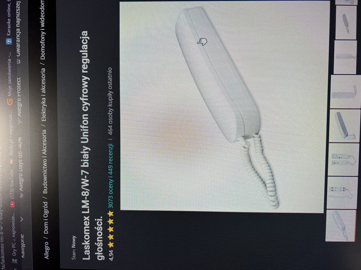

    Na przykład coś takiego ? A jakaś podpowiedź jak go potem podłączyć ? Czy też metodą prób i błędów
    Miernik w rękę i szukasz napięcia na 2 żyłach ok. 6V
    Unifon ze zdjęcia jest OK.

    Musisz najpierw ustawić w nim numer mieszkania. Służą do tego odpowiednie jumpery. Potem podłączenie tylko dwóch żył (plusowej i minusowej).
