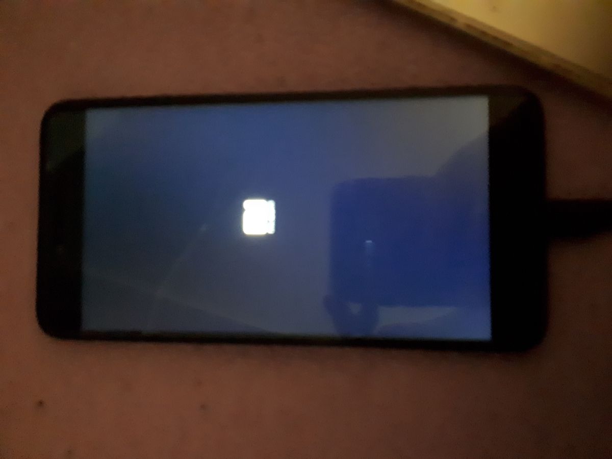

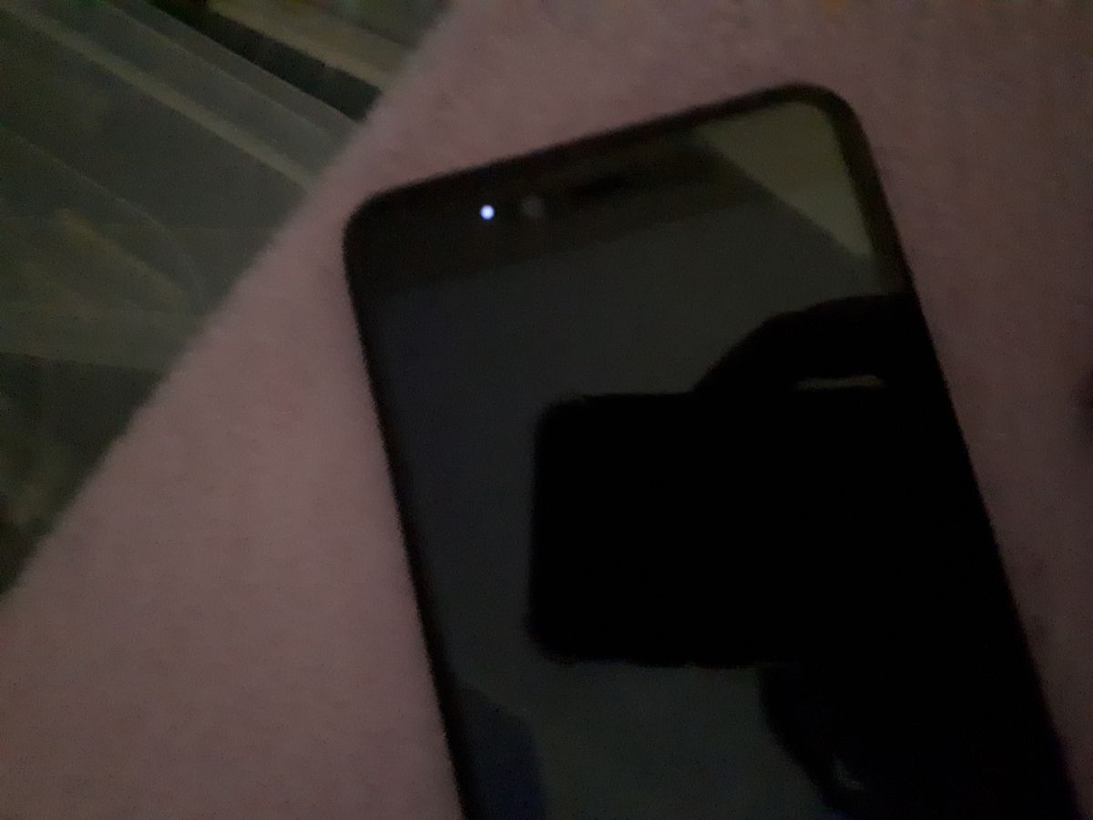

    Witam. Mam telefon Xiaomi Redmi Note 5A Prime. Telefon dostałem w ręce w stanie nieznanym. Po podłączeniu ładowarki zapala się biała lampka 2x na sekundę, a potem już brak reakcji. Kiedy przytrzyma się przycisk włączania na 15 sekund, to wtedy jest logo Xiaomi i telefon bootloopuje na tym logu. A kiedy przytrzymam przycisk włączania i ściszania przez 15 sekund, to wchodzi normalnie do trybu fastboot. Dodam, że telefon po odłączeniu ładowarki od razu się wyłącza. Ta usterka jest spowodowana baterią czy czym?
    Telefon Xiaomi Redmi Note 5A Prime z logo Xiaomi na ekranie.
    Telefon Xiaomi Redmi Note 5A Prime z włączoną białą diodą.
    Bardzo możliwe, że winna jest bateria.
  • #3 21431906
    karolu172
    Posty: 16
    Bateria do wymiany, a jak po wymianie baterii nie wstanie, to masz uwalony najprawdopodobniej power IC, ale jest to dosyć ciężkie do uszkodzenia przy normalnym użytkowaniu i dobrych ładowarkach. Baterie nie są do niego drogie.
