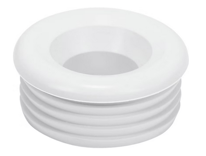

    Cześć,
    Mam problem z redukcją gumową.
    Użyłem jej do połączenia węża odpływu z pralki z odpływem z miski wc. Jest tam wyprowadzenie w postaci kawałka rury z tworzywa, średnica wew. 50 mm.
    Samo zamontowanie redukcji wymagało trochę siły, jednak wystarczy lekko nagiąć wąż aby redukcja od góry wyskoczyła.
    Poprzednia trzymała się zbyt dobrze. Miałem problem żeby ją wyciągnąć. Jednak po wymianie pralki miałem w niej luzy na wężu, dlatego kupiłem nową.
    Czy można coś z tym zrobić, oczywiście bez jakiegoś klejenia, itp.? Czy może to co kupiłem się nie nadaje?
    Taką kupiłem
    Gumowa redukcja odpływowa w kolorze białym.

    Redukcja wypada z rury, czy wąż wypada z redukcji?

    Wąż trzyma się bardzo dobrze.
    Problem mam z tą karbowaną końcówką 50 mm. Jest po prostu luźna.

    Moim zdaniem wchodzi to na tyle głęboko, że bez ingerencji nie ma prawa wypadać, chyba ze pralka tańcuje po łazience.

    Co mogę zrobić z tą uszczelką? I dlaczego 50 mm nie równa się z 50 mm rury?
    Jak mogę to zabezpieczyć w prosty spobób?

    Może owiń kilka razy taśmą izolacyjną ...A ty tą redukcję wkładasz do rury, czy do kielicha, bo rura to ma 50 mmm z zewnątrz, a w środku misi mieć 46, może 47 mm, zależnie od grubości ścianki.

    Napisałem wcześniej. Średnica wewnętrzna to 50 mm. I taką redukcję kupiłem.

    Średnica wewnętrzna 50 mm , to jest kielich, więc jak masz luźno, to trzeba 5 cm rury φ 50 włożyć do kielicha i wtedy będziesz miał ciaśniej w środku o te 2,3 mm i już.

    Jednak taśma izolacyjna okazała się skutecznym rozwiązaniem - chociaż w to wątpiłem.
