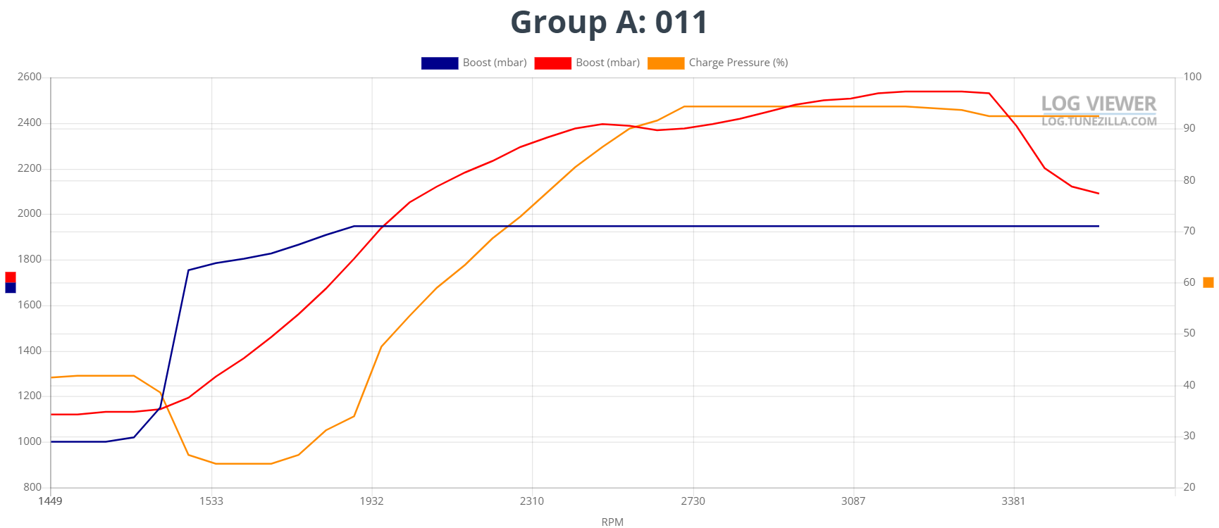

    Wykres przedstawiający parametry pracy turbiny 1.9 TDI 90 KM.
    Potrzebuje pomocy z analizą logów dynamicznych 1.9tdi 90km turbiny.
    Wymienione przewody podciśnienia,
    Sztanga przy turbinie pracuje podczas próby strzykawki, zawór n75 (był zamieniony, nie mam pewności czy zamieniony był sprawy)
    Auto łapie tryb awaryjny
    Proszę o porady, dziękuję i pozdrawiam
    Wykres dynamiki turbiny silnika 1.9 TDI.

    No przecież na wykresie masz zadane ciśnienie (niebieska linia) i odczyt ciśnienia z czujnika (czerwona linia). Jak byk widać że nie zbija ciśnienia tylko ładuje w opór.
    Odepnij wężyk od turbo i sprawdź jak wtedy ciśnienie zadane do realnego. Bo albo sztanga źle wyregulowana. Albo N75 nie dostaje sygnału. Albo turbo zacięte.
    Jakie tam turbo siedzi bo raczej to powinien być wastegate (by pass).

    Zmieniłeś zepsuty n75 na używany (sam nie wiesz czy sprawny).
    Dalej masz błąd n75 więc jest zepsuty albo wiązka do niego.
    Z logu wynika tyle że przeładowuje. Czyli n75 nie otwiera klapki upustowej.

    Test na odłączonym przewodzie od turbo - wykres identyczny.
    Nowy zawór N75 - wykres identyczny.
    Zostaje zapieczona zmienna geometria?

    Geometria? Pytanie co to za silnik? Kod ? Bo tam powinien być wastegate (klapka co upuszcza spaliny bokiem zamiast na wirnik turbo) skoro to 90 km. No chyba że ktoś zrobił konwersję z wastegate na VNT co by wyjaśniało wszystko bo wtedy trzeba odwrócić działanie N75.
    Zrób jeszcze test podłącz bezpośrednio do turbo podciśnienie (bez zaworu N75 ) czy wtedy też wykres będzie taki sam.

    >>21427172
    Tak stoi geometria.
    W tych silnikach były dwa rodzaje turbin.
    Z klapką upustową a w ostatnich seriach ze zmienną geometrią.
    Zanim tutbo szarpniesz sprawdź czy membrana w gruszce nie ma dziury.
    Weź vacuometr zassij gruszkę i sprawdź czy trzyma podcienienie.

    Udało mi się rozruszać zmienną geometrię kluczem 14, silnik nie wpada już w tryb awaryjny, także zostaje turbo do przeczyszczenia. Dziękuję Wam wszystkim za pomoc, pozdrawiam
