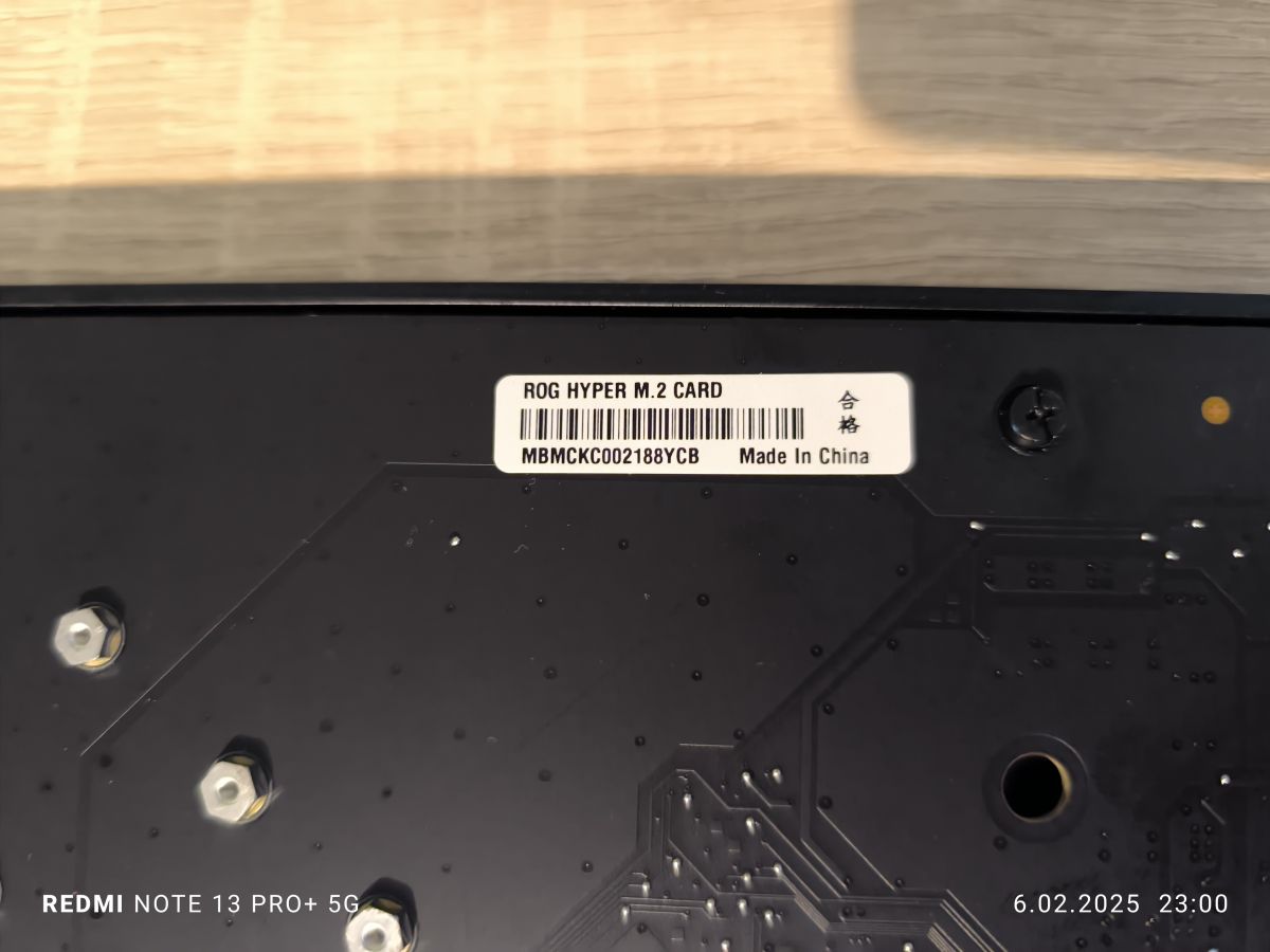

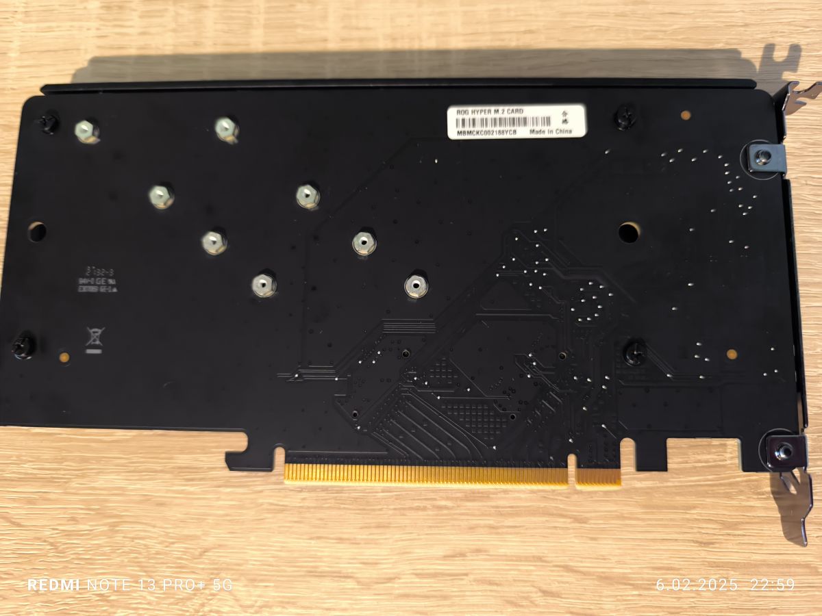

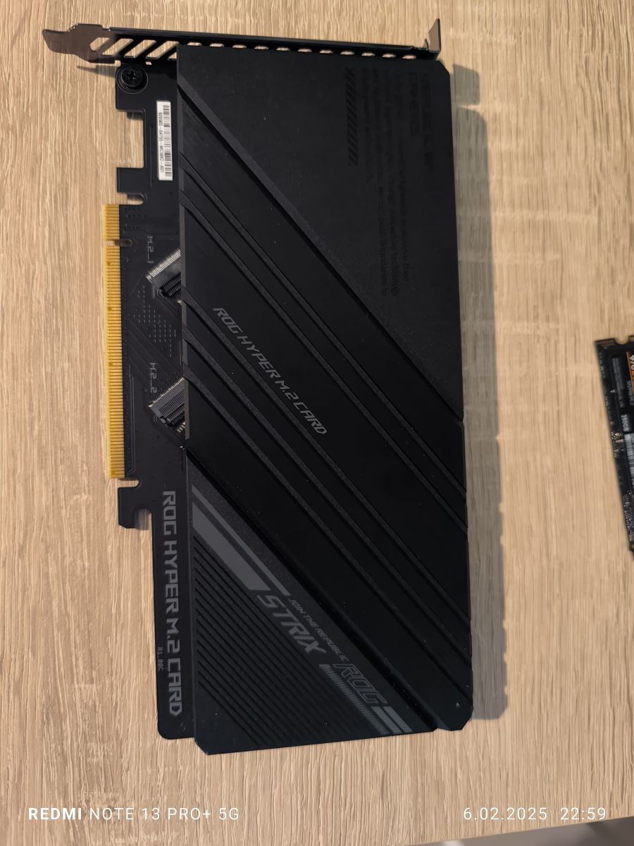

    CC_PL napisał:
    Dokładnie ten sam adapter, czy pod dyski Gen. 4?
    Karta rozszerzeń ASUS ROG Hyper M.2 leżąca na drewnianym stole.
    Czarna karta PC z oznaczeniem ROG HYPER M.2 CARD na drewnianym stole.
    Naklejka identyfikacyjna na karcie ROG Hyper M.2.
