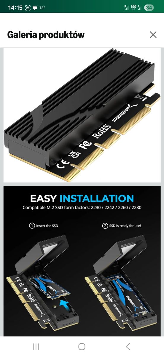

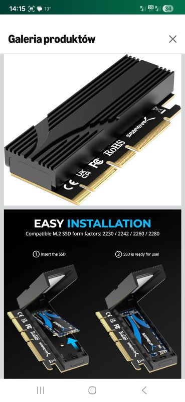

    Adapter dysku M2 PCI-e 5.0
    https://amzn.eu/d/cc9MCHt
    Czy zadziała dysk 5.0 z LGA 1700 ?

    Adapter Sabrent M.2 PCIe z radiatorem, pokazany z zamontowanym dyskiem SSD

    Zadziała, ale niekoniecznie z przepustowością PCI-E 5. Jeśli złącze do którego go podepniesz (dlaczego nie podałeś modelu płyty? To jakaś tajemnica?) oraz procesor wspierają PCI-E 5 to uzyskasz pełną prędkość. Jeśli choć jedna odpowiedź brzmi nie - to nie.

    Asus z690 d4 ddr4
    CPU : 13700K
    Sztuczna inteligencja podaje że 13700K obsługuje gen.5 ale płyty główne nie mają takich gniazd.
    No kupiłem. 65zł nie majątek a będę pierwszy który to sprawdzi :)

    Nośnik NVMe będzie działał ale z przepustowością PCI 4.0.

    Tomek_Krecik napisał:
    Asus z690 d4 ddr4
    Płyta wg producenta ma złącza x16: jedno PCI-e 5.0 x16, drugie złącze to PCI-e 3.0 x16 na dodatek obsługuje tryb x4 więc całkiem szału nie ma. Tylko jedno złącze na płycie obsługuje tryb 5.0 x16.

    @Dra98 czyli rozumiem że aby to zadziałało potrzebne by były dwa PCIe 5.0 a jest tylko jedno.
    I to x16 dla tej przejściówki, niestety. Ponadto te poniższe złącza wyglądające na PCI-e x16 wspierają tryb x4. (Do jednego dysku NVME ogólnie wystarczy tryb x4.)
    Asus z690 d4 ddr4
    To nie jest pełna nazwa. Tak czy owak czy to TUF, czy Prime tylko główny slot PCI-E x16 obsługuje PCI-E 5. Pozostałe to nawet nie PCI-E 4 tylko PCI-E 3 (a nawet jak wyglądają na x16 to są podłączone tylko do x4 linii PCI-E). Innymi słowy w głównym złączu, jesli wywalisz karte graficzną, to uzyskasz przepustowość PCI-E 5. Jeśli masz płytę Prime to w dolnym PCI-E 4. Każda inna płyta (np. TUF) i inny slot - PCI-E 3.

    Adaptera nie da się zamontować na tej płycie :)
    Wymagane gniazdo PCIE 16.
    Nie ma możliwości wpięcia GPU jeśli bym zamontował to ustrojstwo.
    Szajs i tyle.

    Karaczan napisał:
    Są risery na taśmach. Wpinasz w slot taśmę na której końcu jest slot PCIE. Taka "przedłużka"
    Tam jest inny problem. Bo o ile samo urządzonko jeszcze wepnę, to nie ma miejsca na montaż GPU.
    Chyba że płyta główna byłaby poza obudową. No poprostu nie wejdzie bo nie ma jak.
