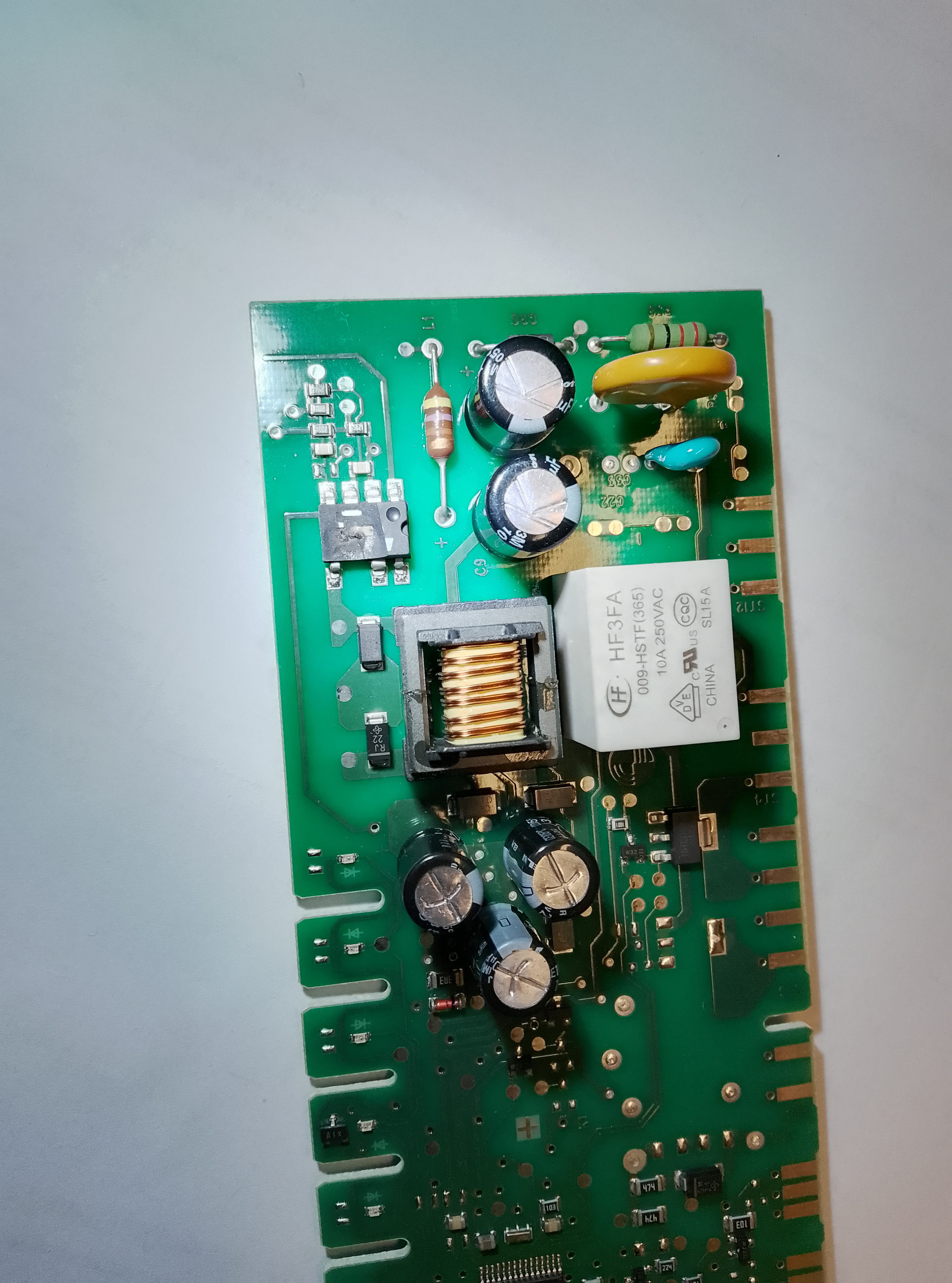

    Proszę o pomoc w identyfikacji uszkodzonego elementu (układ scalony, lewy górny róg) ze zdjęcia, jest to moduł lodówki Bosch KGV36VL30e.
    Płytka drukowana modułu lodówki Bosch z widocznym elementem w lewym górnym rogu.

    LNK304GN można wstawić LNK305GN lub LNK306GN, do sprawdzenia rezystor 22 Ω, dioda, dławik jednak zakupić oryginalny LNK304GN. Czasem gdzieś w urządzeniu leży odłupany kawałeczek obudowy LNK304GN z widocznym nadrukiem :)

    Dziękuję za pomoc, problem rozwiązany wg instrukcji Sokal2. Pozdrawiam
