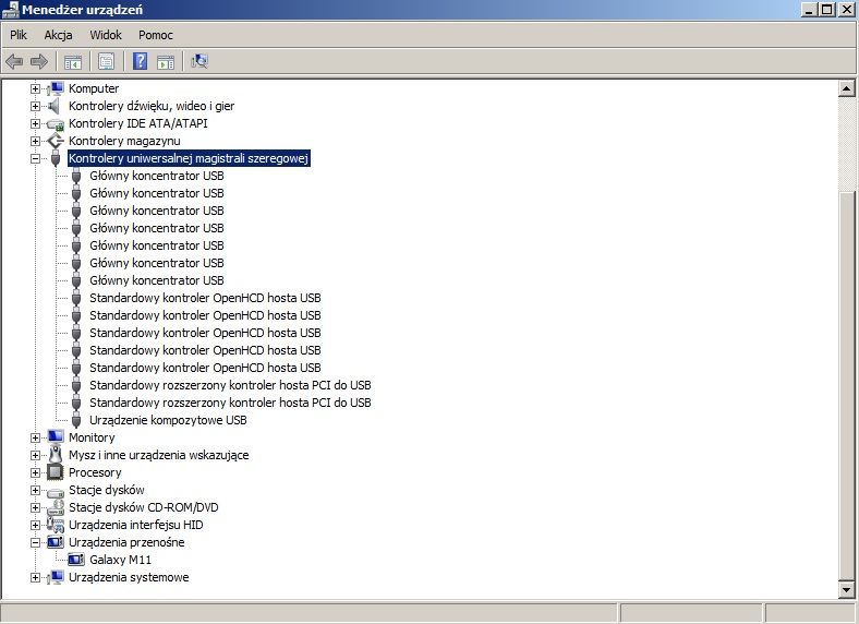

    Nie mogę zainstalować sterowników Qualcomm HS-USB QDLoader 9008 Driver. Komputer wykrywa urządzenie jako przenośne, mimo że na komputerze mam zainstalowane sterowniki Qualcomm.
    Smartfon Samsung M11
    Zrzut ekranu Menedżera urządzeń na komputerze z kategoriami kontolerów USB, pokazujący wykryte urządzenie Samsung Galaxy M11.

    Jesli telefon jest sprawny, to nie wykryje ci go jako QDLoader 9008. W tym celu musialbys uzyc testpointa.

    właśnie mam taki zamiar przerobiłem już nawet kabel usbc na kabel edl według instrukcji w internecie (zwarłem zielony z czarnym kablem)
    ale dalej nic czy jest jakaś procedura?

    udało się przy pomocy zwykłego kabla usbc i test pointa
