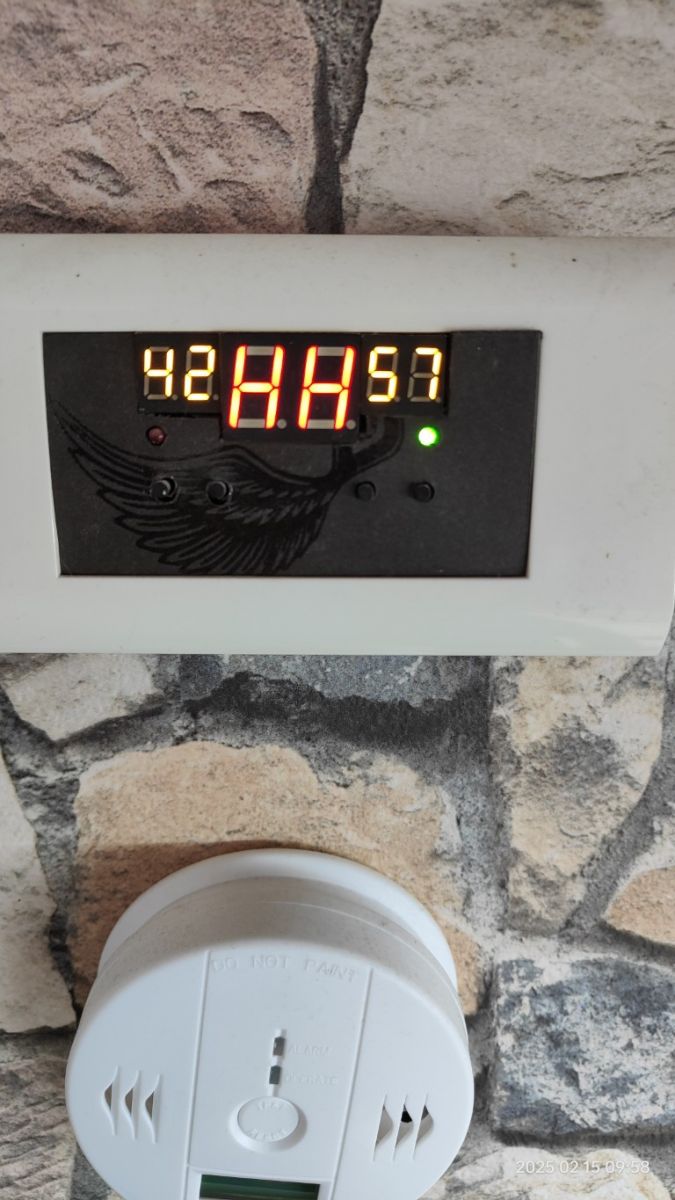

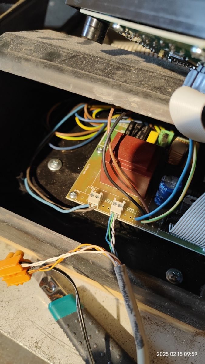

    Mam od kilku lat Sterownik kotła C.O. IE72 pid.
    Niestety zmiana kotła sprawiła, że nie mogę używać zdalnego wyświetlacza temperatury kotła ponieważ nowy kocioł ma bardzo małej średnicy rurkę do wstawienia czujnika i wchodzi tylko ten ze sterownika.
    W dokumentacji sterownika jest informacja, że można podłączyć termostat pokojowy, ale zero informacji jaki i gdzie. Zrobiłem zdjęcia płyty głównej na której jak się wydaje jest 2 pionowe miejsce do podłączenia termostatu pokojowego.
    Na podstawie wieloletniego doświadczenia w ogrzewaniu domu wiem, że znacznie podnosi komfort życia dodatkowy wyświetlacz temperatury zamontowany np w salonie lub sypialni, dzięki czemu wiem co dzieje się w kotłowni, czy już trzeba dosypać opału, lub czy np opał zawiesił się nad paleniskiem i jest potrzebna interwencja, itd. To niezwykłe proste i bardzo praktyczne rozwiązanie, które do tej pory realizował mojego pomysłu dodatkowy miernik temperatury , który dodatkowo uruchamiał alarm w razie gdybym nie słyszał alarmu w kotłowni.
    Czy możecie mi coś doradzić, podpowiedzieć?
    Jaki termostat pokojowy mógłby być zgodny, lub jak go sobie zbudować?, ewentualnie czy mogę podpiąć uniwersalną płytkę czujnika temperatury do tego samego sensora z którego korzysta IE72?
    *Na pierwszym zdjęciu dodatkowy wyświetlacz, którego do tej pory używałem, model XH-W1401
    Będę wdzięczny.

    Czy dobrze rozumiem?
    Mam podłączyć wejście sensora z dodatkowego sterownika temperatury W1401 ze złączem POK na płycie głównej sterownika kotła grzewczego?
    "Lepiej się dopytać niż raz spalić 🤔😉"
    Znalazłem aktywację termostatu pokojowego w głównym menu użytkownika 🫣🤪😄, a szukałem "oczywiście 🤪" w zaawansowanym. My Gosh 😄
    Ok. Dziś spróbuję podłączyć konektor sensora temp. W1401 do złącza POK i napiszę czy coś wysadziłem w powietrze 🤪

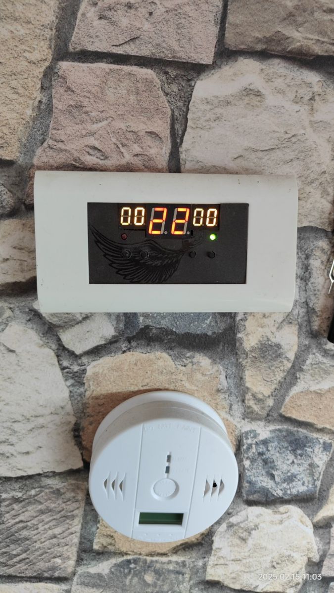

    Cyfrowy termometr i czujnik na kamiennej ścianie Czyli nie ma innej opcji by wyświetlić np w innym pokoju aktualną temperaturę kotła, jak tylko podłączyć dodatkowych czujnik.
    Tak też właśnie zrobiłem. Niestety w tym konkretnym przypadku, z braku miejsca w gnieździe termometru kotła, ponieważ mieści się w nim idealnie tylko czujnik kotła, po prostu dokleiłem taśmą izolacyjną do łba gniazda czujnik od W1401.
