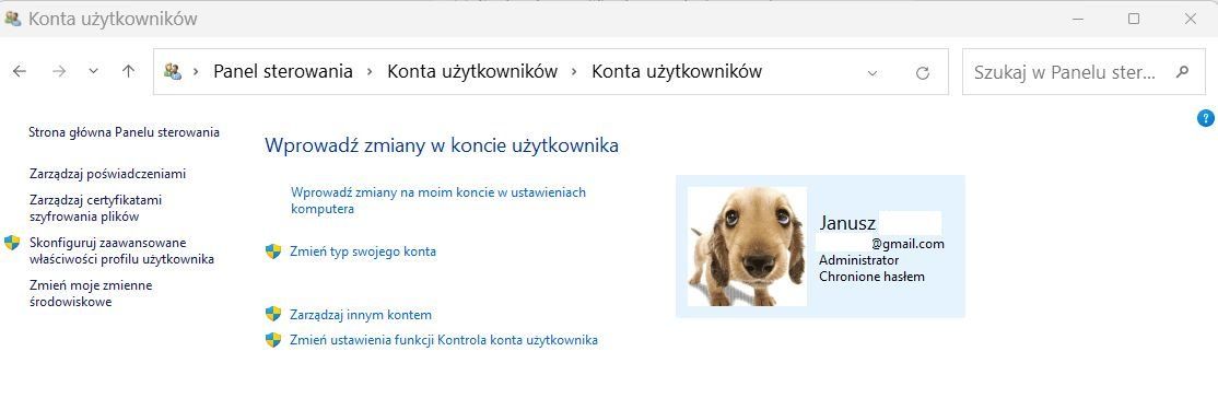

    Mam Win11 v. 24H2.
    Podczas instalacji MS każe się logować i nazwę użytkownika tworzy z części adresu mailowego, np. gbur(_at_)wp.pl, czyli w Users nazwę "gbur" :0(. Chcę to zmienić na taką nazwę użytkownika, jaką miałem w Win10.
    Oczywiście jak by się dało dodatkowo zmienić nazwę konta, to jeszcze lepiej. Próbowałem coś znaleźć w necie, ale ani w Panelu sterowania nie mam opcji zmiany nazwy konta, a już zmiana nazwy użytkownika wymaga wylogowania się (dalej więc nie mam pojęcia jak to przebiega), a komputer nie pozwala mi się wylogować. Znaczy, ja każę się wylogować, a potem żeby wejść to PIN -> znów zalogowany.
    Ale najważniejsza jest zmiana nazwy użytkownika.
    Czy ktoś wie jak to zrobić jakimś innym sposobem? Pozdrawiam

    Na zadane w tytule pytanie Copilot odpowiada tak:
    "Aby zmienić nazwę użytkownika w Windows 11 v. 24H2, wykonaj poniższe kroki:
    Otwórz Panel sterowania: Kliknij przycisk "Start" i wpisz "Panel sterowania", a następnie otwórz aplikację.
    Wybierz "Konta użytkowników": W Panelu sterowania znajdź i kliknij opcję "Konta użytkowników".
    Zmień nazwę konta: W nowym oknie wybierz "Zmień swoją nazwę konta". Wprowadź nową nazwę użytkownika i potwierdź zmianę1.
    Jeśli korzystasz z konta Microsoft, możesz zmienić nazwę użytkownika online. Zaloguj się na swoje konto Microsoft, przejdź do sekcji "Twoje informacje" i kliknij "Edytuj nazwę"1. Wprowadź nową nazwę i zapisz zmiany.
    Czy to pomoże? Jeśli masz jakieś pytania, daj mi znać!"

    >>21433666
    Niestety u mnie nie ma "Zmień nazwę", może Copilot oparł się na 22H2 :-). W żadnej z rozwijanych opcji ze zdjęcia :-(

    Zrzut ekranu panelu sterowania Konta użytkowników w systemie Windows.
    Ale dzięki za podpowiedź z Copilotem MS, właśnie z nim prowadzę dyskusję.
