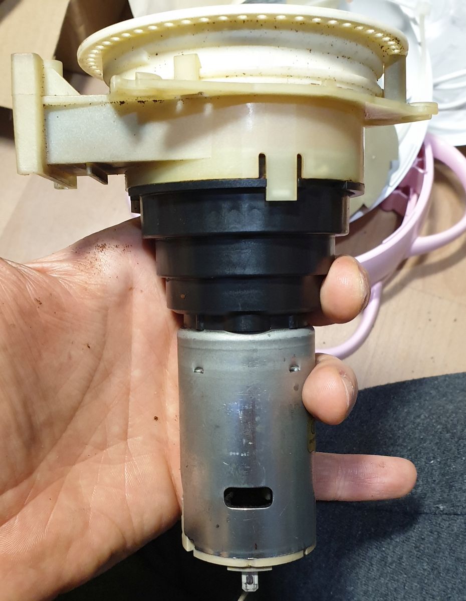

    Silnik elektryczny z elementami przekładni młynka w dłoni.

    No dobrze, a załóżmy że jest już za późno. Bo w sumie już mechanizm rozebrałem i jakieś zanieczyszczenia się dostały więc i tak czeka mnie oczyszczenie mechanizmu i aplikacja nowego smaru.
    #8 21435282
    ssss
    Posty: 3368
    Pomógł: 470
    Ocena: 1793
    OKS Multisiliconfett 1110 NSF-H1

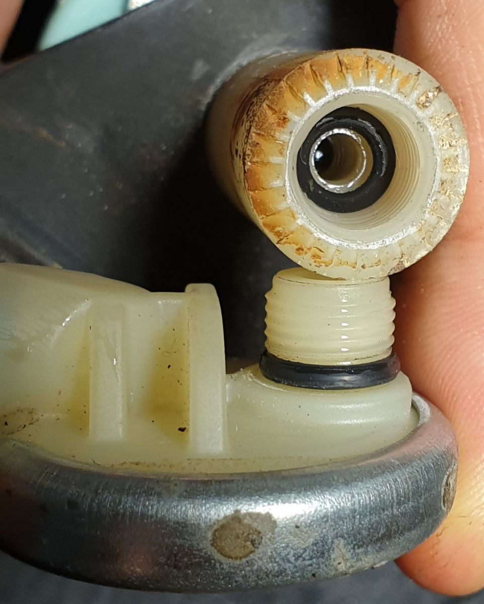

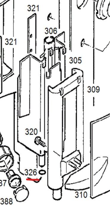

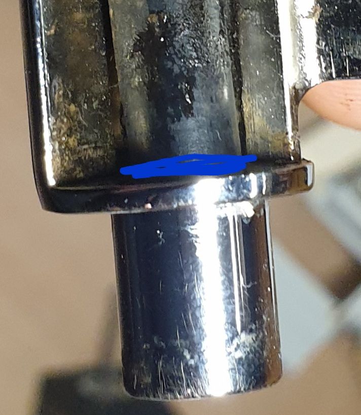

    Miałbym jeszcze pytanie. Gdzie idzie Oring ze strony numer 6 schematu pozycja 326 numer części 59385 Mi wygląda na to że powinny być dwa i powinny być nawleczone na plastikowe dysze wylewki kawy i potem wsunięte w chromowaną nakładkę ale może się mylę.
    Schemat techniczny z zaznaczonym oringiem o numerze pozycji 326.
    Zbliżenie na metalową część z nakładką.
    Edit 2

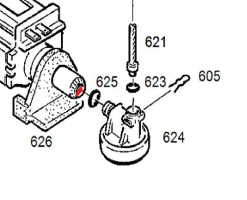

    Porównując rysunek z serwisówki w miejscu gdzie wkręca się kompensator ciśnienia w pompę wody widoczny jest jeden oring uszczelniający nakładany na kwint kompensatora.
    Natomiast wewnątrz złącza pompy jest również oring nieuwzględniony na schemacie. Czy on tam ma być?
    Rysunek przedstawiający części złożenia pompy wody z oznaczeniami.
    Zbliżenie na plastikowe złącze z uszczelką O-ring na elemencie.

    Kwestia oringu w pompie wyjaśniona. Powinien tam być.
    Mam ogromną prośbę w kwestii oringu na schemacie oznaczonego numerem 326. Bladego pojęcie nie mam gdzie powinien iść i czy w ogóle powinien tutaj występować. Czy ktoś z praktycznym doświadczeniem tego modelu byłby w stanie podpowiedzieć? Zamówiłem niby dwa oringi opisane w oryginale : Dichtung für das Auslaufrohr vorne am Kaffeeauslaufschieber und am Übergangsstück oben auf der Brüheinheit. Ale nie mam pojęcia czy to o to chodzi czy to kwestie tłumaczenia i interpretacji.

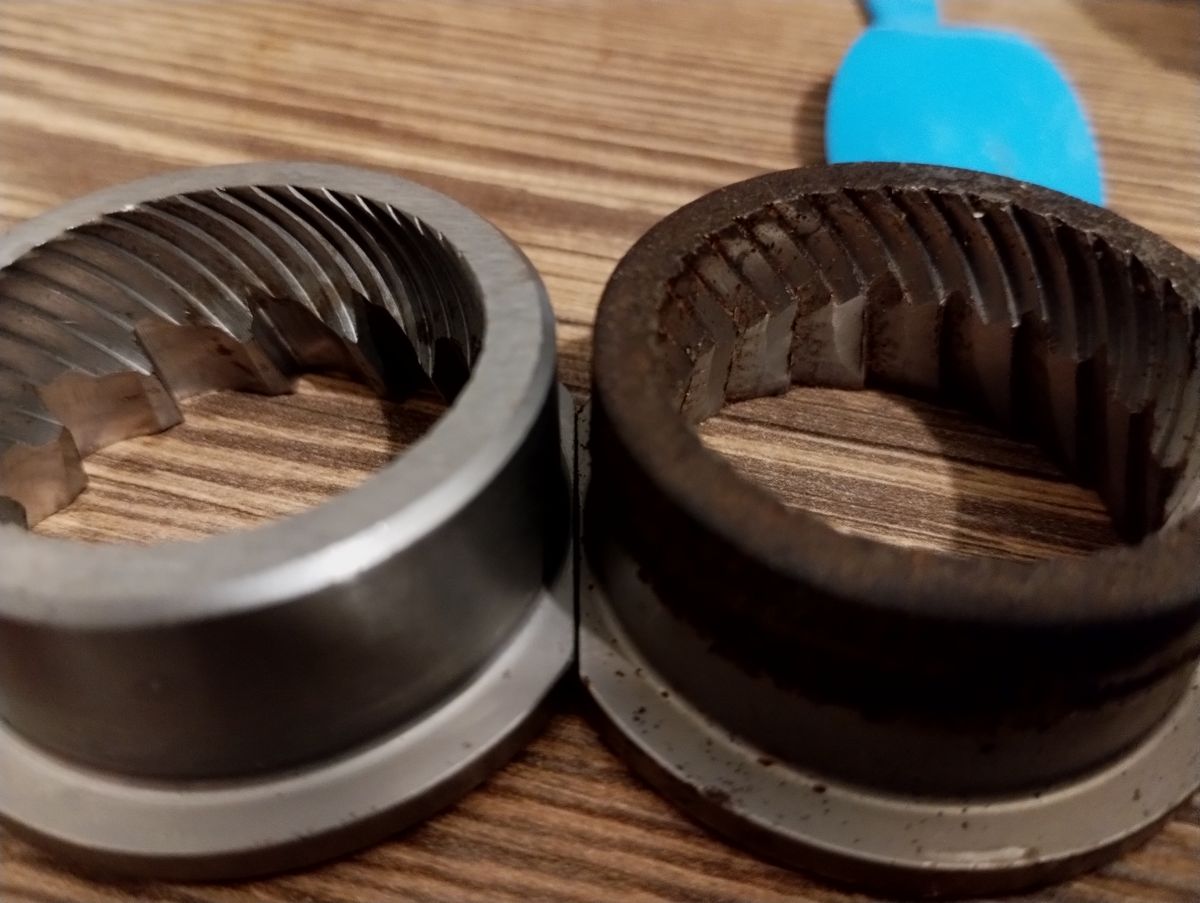

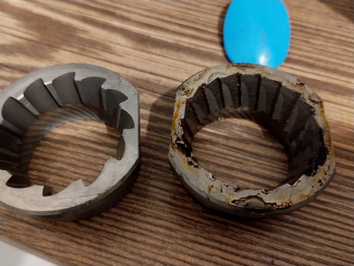

    Co do żaren to ja jakiś czas temu wymieniałem w swojej jurze f50 i właśnie dałem ten nowszy szlif. Mieli ładnie i odpowiednią ilość ale długo go kalibrowalem. Nie pamiętam już w którą stronę ale ustawienie na optymalny przemiał sporo się roznilo od znaczników. Także nie masz co się obawiać tych nowych żaren
    Dwa pierścienie żaren młynka do kawy na drewnianej powierzchni, z niebieskim narzędziem w tle.
    Dwa metalowe żarna do młynka widoczne na drewnianej powierzchni, jedno z widoczną rdzą.
    EDIT: W przyszłym tygodniu pewnie będę ją otwierał to jak nie będziesz miał jeszcze wymienionych to wstawię zdjęcie jak jest ustawiony

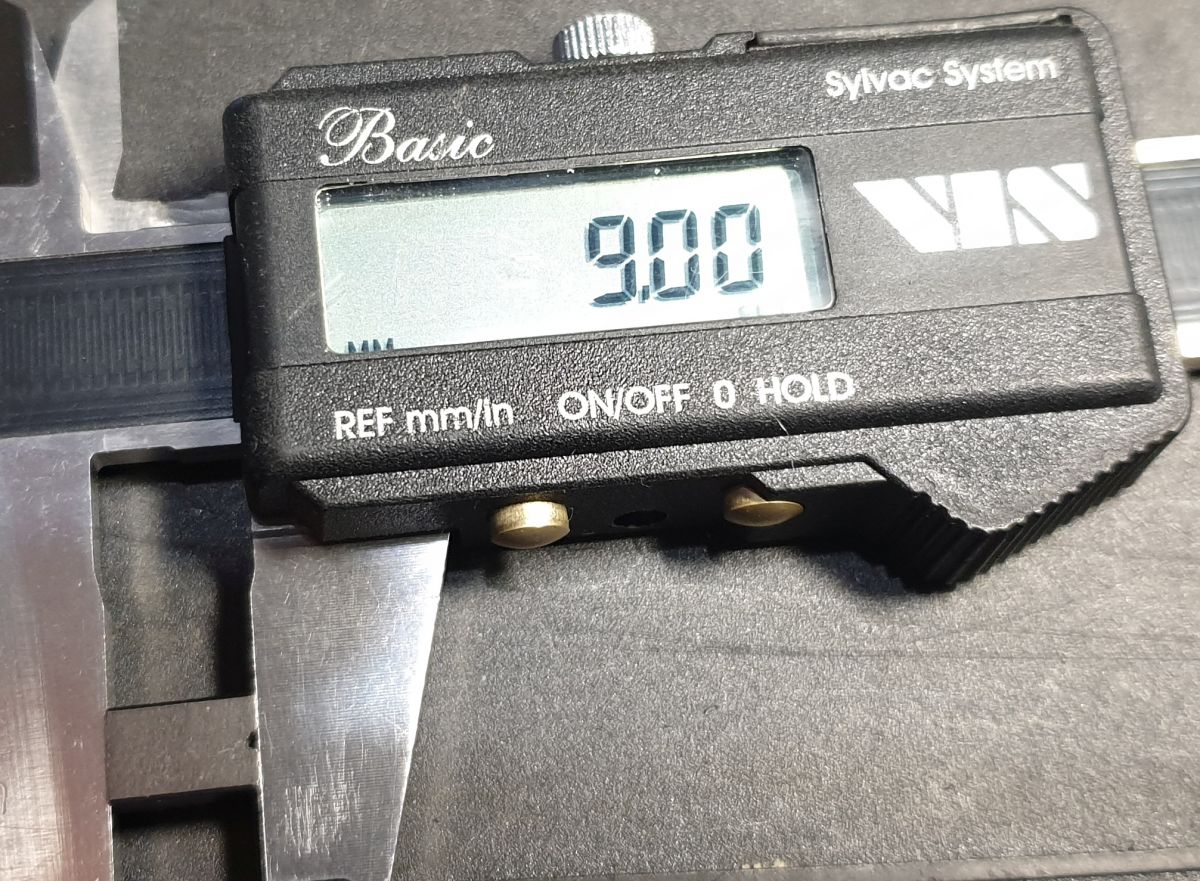

    Dla potomności zostawiam informację o fabrycznie nowych szczotkach do tego silnika.
    Uwaga nie są one wstępnie szlifowane (całkowicie prostokątne) i mają długość 9 [mm]. Tak więc porównując do swoich można ocenić stopień zużycia (przy uwzględnieniu liczby zrobionych kaw). Dodam, że te szczotki są bardzo twarde i mają charakterystyczny rowek na sprężynę dociskową zintegrowaną w silniku.
    Cyfrowa suwmiarka pokazująca długość 9,00 mm.
