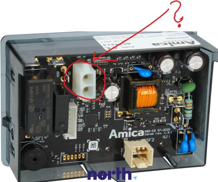

    Można zmostkować styki przekaźnika, ile ich tam jest? Wtedy działa manualnie ni można programować pieczenia co 90% ludzi nie używa.
    Już widzę jest jeden możesz posłuchać czy się przełącza jesli tak to wymień i będzie jak nowy programator.

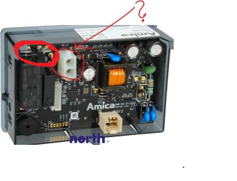

    Płyta elektroniczna z komponentami i białym, plastikowym złączem zaznaczonym czerwoną strzałką.
    Czy styki przekaznika sa w tym jasnym plastiku , (czerwona strzalka )?

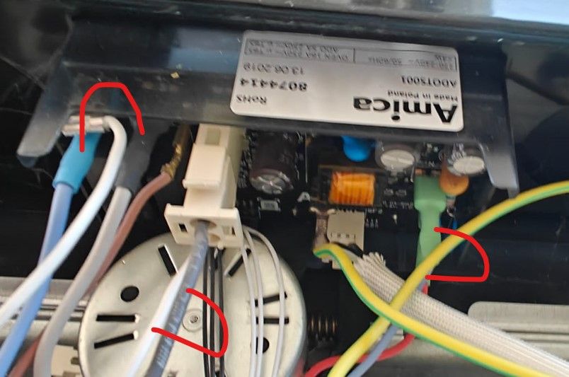

    Zdjęcie wnętrza urządzenia elektronicznego z widocznymi kablami i podzespołami.
    Tam jest chyba kilka przekaznikow, dochodza do programatora trzy pary grubszych kabelkow... no nic, bede probowal je zwierac, co najwyzej korki wyleca :-D
    Dzieki za pomoc -

    Super, dzieki, zmostkowalem ten z czarnym kablem i dziala wentylator, cos w srodku tez grzeje.
    Watpliwosc mam co do pozostalych kabli- czy ich tez nie warto polaczyc, skoro sterownik przeniosl sie do krainy wiecznych lowow?
    #12 21436431
    Kenworth 18
    Posty: 11080
    Pomógł: 2413
    Ocena: 3700
    Przekaźnik się wypalił. Już nic więcej nie zwieraj.
