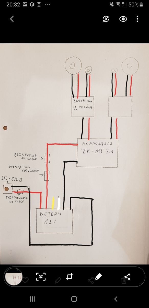

    Witam wszystkich, chciałbym się zapytać, czy taki schemat boomboxa DIY jest poprawny i mam parę pytań?
    1. Biały i żółty kabel z baterii nie muszą być podłączone nigdzie?
    2. Jaki bezpiecznik na kablu?
    3. Czy do tej baterii taka ładowarka będzie dobra?
    Schemat elektryczny boomboxa DIY z baterią 12V, wzmacniaczem i zabezpieczeniami na kablach.
    Jeśli masz na myśli te, które pokazałeś na zdjęciach, to nie - i próba podłączenia jest niebezpieczna, bateria może się zapalić (a zgasić trudno).

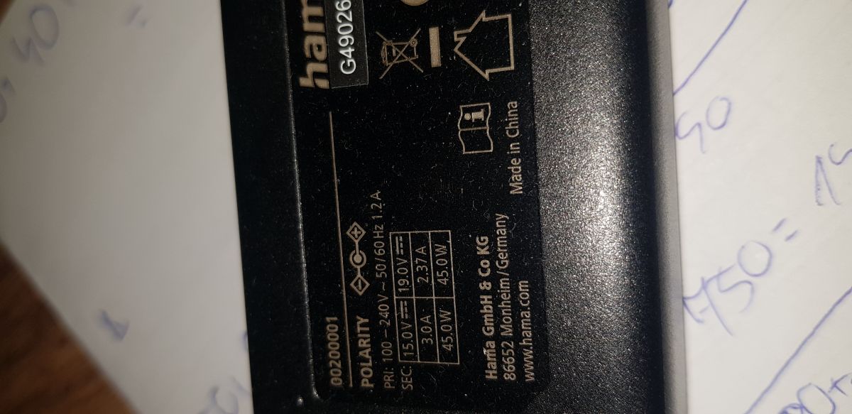

    Dziękuję za odpowiedź, czy ten zasilacz by pasował ustawiony na 15 V
    Zasilacz marki Hama z etykietą techniczną, pokazującą dane dotyczące napięcia i mocy.

    Do akumulatorów Li-ion i Li-poly stosuje się precyzyjne ładowarki - jakieś akumulatory mogą mieć wbudowany BMS i wtedy są mniej wymagające. A to jest tylko zasilacz.
