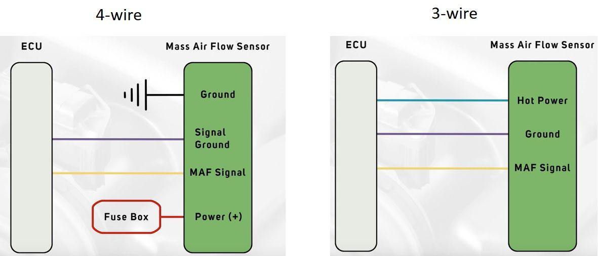

    Potrzebuję zrobić pomiar przepływu powietrza - tanio.
    Myślę o zastosowaniu przepływomierza samochodowego.
    Wydaje się najprostszy taki z klapką i rezystancją odwzorowującą wychylenie, jednak najczęściej na rynku wtórnym w sprzedaży widzę takie z platyną i pomiarem prądu grzania tej platyny...
    Pytanie, z jakiego silnika najlepiej kupić przepływomierz do którego znajdę jakieś informacje w sieci , chociażby wyprowadzenia pinów itp....

    A masz koncepcję to wyskalować ?
    Bo raczej samochodowe nie dostarczą jakiejkolwiek informacji do pomiaru w jednostkach np metrycznych
    Jaką dynamikę chcesz mierzyć ?
    Bo np czy klapka, czy "platynka" da ci coś koło zera, albo bliskie max, i użyteczność obu pomiarów jest szczątkowa

    Myslałem o zastosowaniu Arduino do odczytu sygnału/ów i w nim doświadczalnie wyskalować przepływ i wrzucić gotową wartość przepływu do Modbusa RTU , na potrzeby odczytu przez aplikację na PC.
    Pytanie podstawowe jakie należało by zadać to jakie sygnały będą w takim przepływomierzu ?
    Przeglądając sieć wychodzi na to że wyjściem w przepływomierzach masowych jest wyjście otwarty kolektor.
    Wychodzi na to że wystarczy wyjście podciągnąc rezystorem do zasilania 5V i sygnał podć bezpośrednio na wejście Arduino ?
    Występują przepływomierze z 3 i 4 pinami... Różnią się tylko tylko separacją zasilania ?
    Diagramy przepływomierza masowego powietrza z trzema i czterema przewodami

    @JacekCz zamówiłem taki: PRZEPŁYWOMIERZ POWIETRZA NTY EPP-MZ-001 z 5 pinami.
    Gdzie szukać schematu ewentualnie , informacji o wyprowadzeniach tego konkretnego modelu ?
