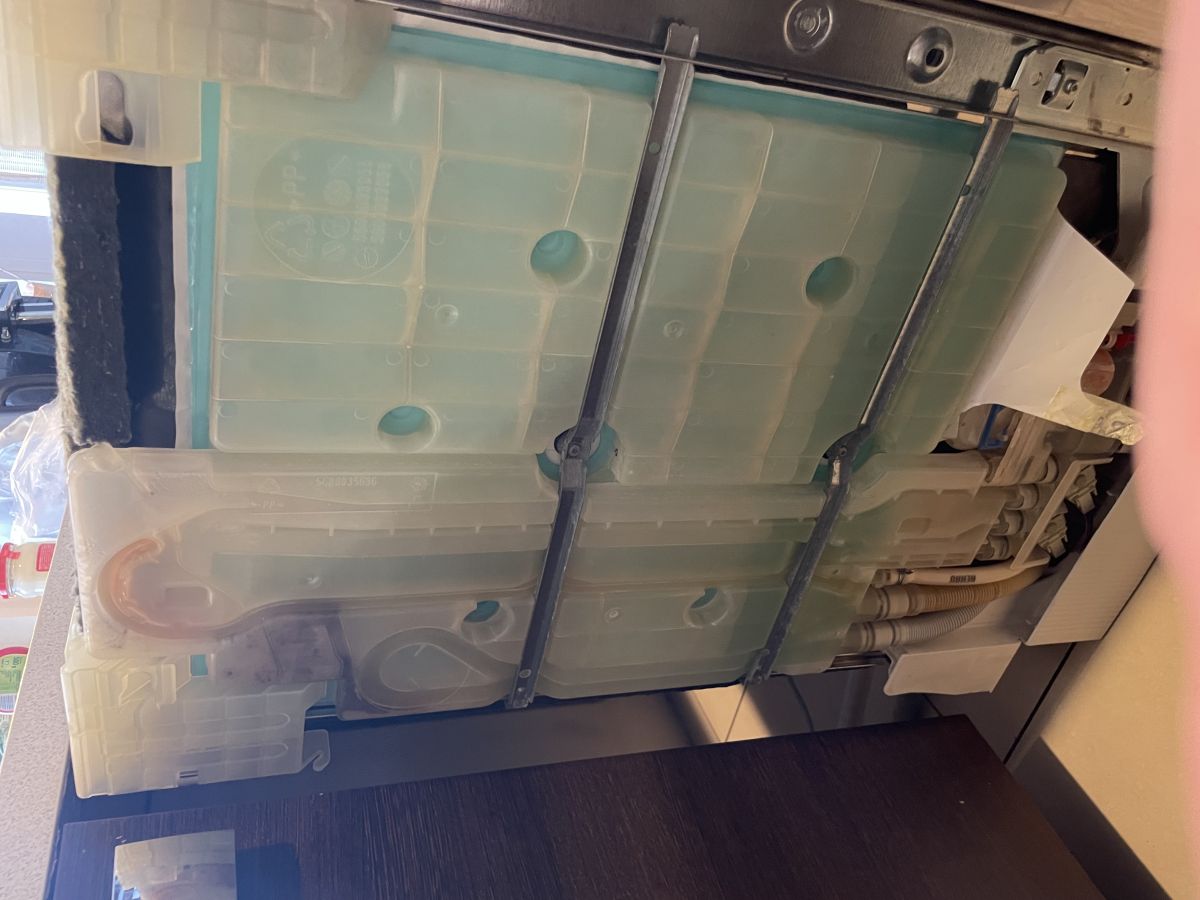

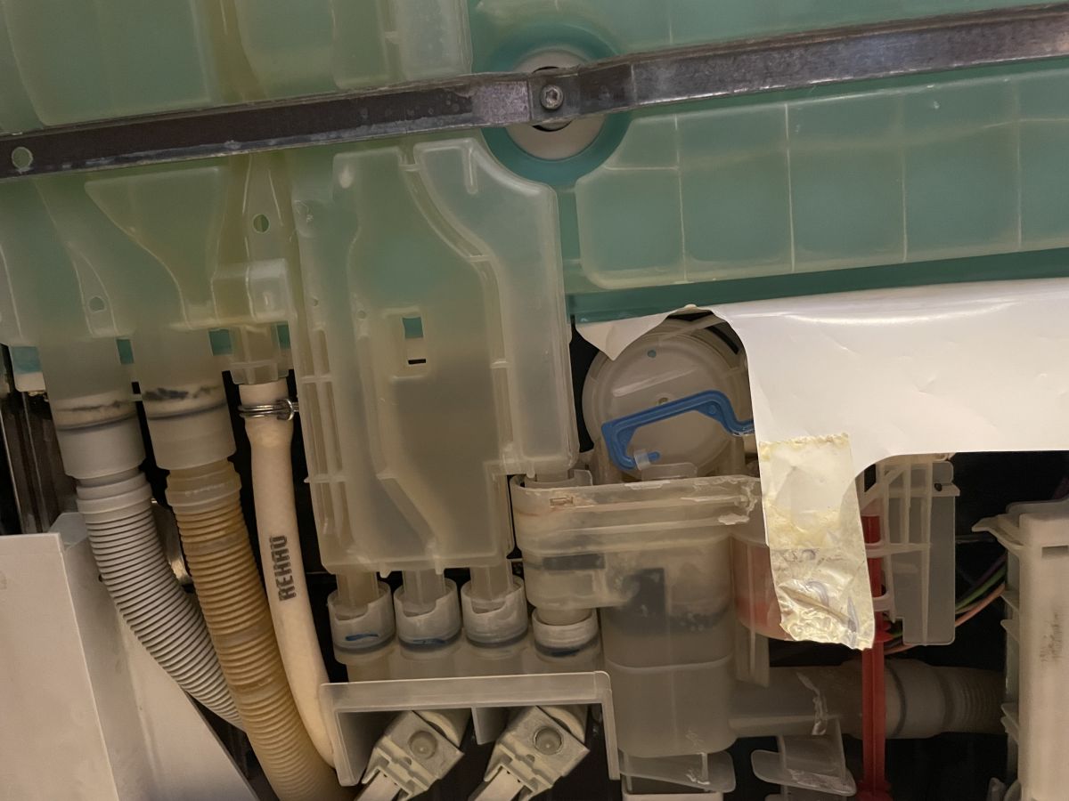

    Witam wszystkich, szukałem wszędzie, ale nic nie znalazłem. Posiadam zmywarkę Siemens SE64M36, mam z nią problem, gdyż po jej uruchomieniu zaczyna pobierać wodę i tylko się przelewa, i nie zmywa. Po zdjęciu bocznej obudowy wszystko wygląda ok, a spławik jest suchy. Widać, że przelewa się woda. Po metodzie prób i błędów, po ruszeniu niebieskiej zapadki dźwigni, zmywarka ruszyła i zaczęła zmywać. Moje pytanie: gdzie jest problem i co zrobić, żeby działała poprawnie? W załączeniu zdjęcia, dzięki i pozdrawiam.
    Wnętrze zmywarki Siemens z widocznymi wężami i elementami mechanizmu.
    Widok boczny zmywarki Siemens SE64M36 z odsłoniętą plastikową obudową.
    Zdjęcie wnętrza zmywarki Siemens SE64M36, ukazujące część mechanizmu z niebieską zapadką dźwigni.

    Masz na dolnym zdjęciu podzespół z 2-ma mikrowyłącznikami, zdemontować wyczyścić zamontować i po "ptokach".

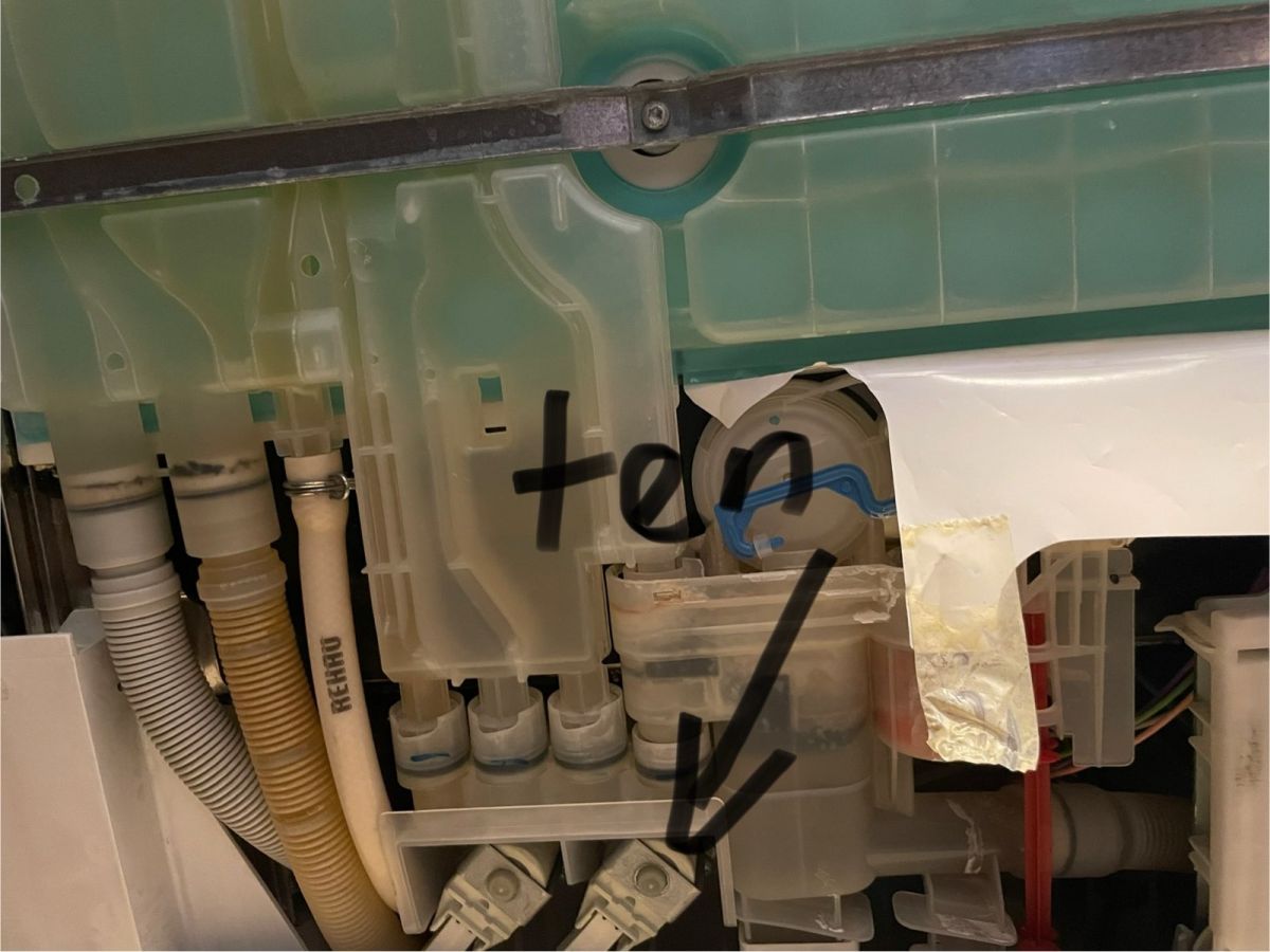

    Czy to ten zaznaczony na obrazku ???
    Wnętrze urządzenia z zaznaczoną częścią i strzałką.
    Wewnętrzna część urządzenia z zaznaczonym strzałką elementem.

  • #7 21444649
    nares
    Specjalista AGD
    Posty: 8709
    Pomógł: 1515
    Ocena: 3377
    No ten - jeszcze go nie rozkręciłeś??

    Dzięki, już działa. Wystarczyło zruszyć elektrozawór, ale nie obyło się bez niespodzianek, bo była woda w płaszczu, którą nie spuściłem. Ale ogarnięty temat, więc już go zamykam. Dzięki serdeczne za pomoc.
