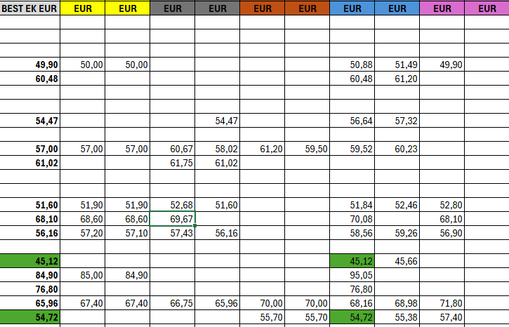

    Mam problem z formatowaniem warunkowym w Excelu.
    Wykorzystuję formułę =C4=MIN($C4:$M101), która ma za zadanie podświetlić komórki na zielono z najniższą ceną.
    Jednak nie działa to dla wszystkich komórek, niektóre pozostają niepodświetlone.
    Również wykorzystuję funkcję, która dla pustych komórek zamienia je na kolor biały.
    Komórki są sformatowane jako liczbowe, nie ma żadnych użytych funkcji matematycznych.
    Nie mam pojęcia, gdzie jest problem, jeśli ktoś jest w stanie pomóc, proszę o odpowiedź.
    Pozdrawiam :)
    Zrzut ekranu arkusza Excel z tabelą cen w euro, z niektórymi komórkami podświetlonymi na zielono.

    Przede wszystkim załącz plik, a nie obrazek. Na obrazku nie widać np. numerów wierszy i adresów kolumn, nie widać, które komórki są puste, a które tylko wyglądają na puste i wielu innych rzeczy.
    Poza tym wyjaśnij, co to dla Ciebie znaczy "z najniższą ceną": z najniższą gdzie - w wierszu, w kolumnie, w arkuszu?
    Co to znaczy: puste komórki zamienia na kolor biały? Po co je najpierw barwić, a potem odbarwiać?

    Chodzi o najnizsze ceny w danym wierszu.
    Musiałem poradzić sobie jakos pustymi komórkami, ponieważ kolorowały sie na kolor zielony i byly podswietlane jako "najnisza cena".
    Nie moglem uzupelnic komorki inna cena bo po prostu jej nie bylo.

    Jeśli w tabeli masz liczby dodatnie i puste komórki, a chcesz formatować obszar od C4:M101, to zastosuj taką formułę:
    Kod: Text
    Zaloguj się, aby zobaczyć kod
    Nie będzie zaznaczał pustych na zielono.
    Oczywiście obszar formatowania trzeba wcześniej zaznaczyć albo później wpisać do tabelki formatowania.

    Ta formuła, którą Ci podałem przecież działa, tylko tu dane zaczynają się w kolumnie B, a poprzednio pisałeś, że w C, a na obrazku nie pokazałeś oznaczeń kolumn.

    Funkcje zmodyfikowana zadziałała, temat do zamkniecia dziekuje za pomoc. Pozdrawiam :)

✨ Użytkownik zgłosił problem z formatowaniem warunkowym w Excelu, gdzie formuła =C4=MIN($C4:$M101) nie podświetlała wszystkich najniższych wartości w zakresie C4:M101. Po dyskusji okazało się, że problem mógł wynikać z obecności pustych komórek, które były podświetlane na zielono. Użytkownik otrzymał sugestię, aby zastosować formułę =ORAZ(C4>0;C4=MIN($C4:$M4), co pozwoliło na wykluczenie pustych komórek z formatowania. Po przetestowaniu zmodyfikowanej formuły, problem został rozwiązany.
