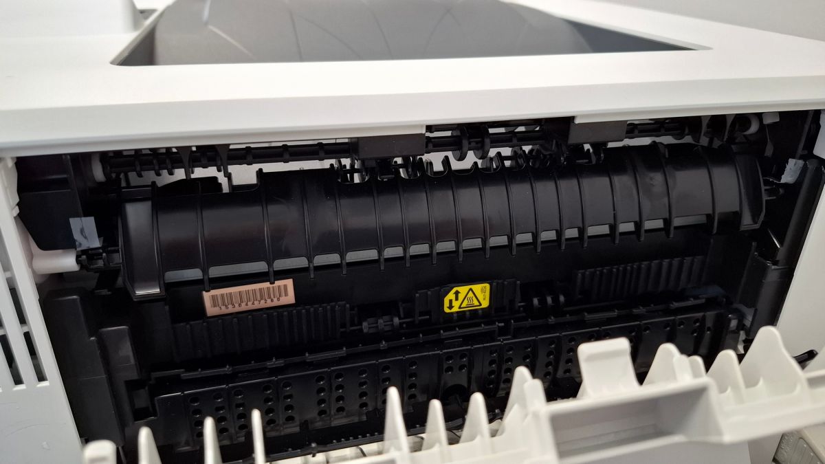

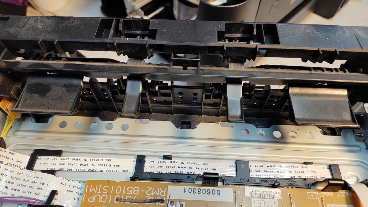

    Tak, problem jest gdy już widać przez szparę wydruk (tylko to chyba jest tak naprawdę druga strona wydruku) z reguły przy próbie "odwracania" kartki - czyli w tej górnej konstrukcji rolek i krzywek.
    Wnętrze drukarki z widoczną konstrukcją rolek i krzywek.
    Otwieram wtedy tył, wydłubuję kartkę mniej lub bardziej pogniecioną, zamykam tył, otwieram i zamykam przód aby się ponownie inicjalizowała - i od tego momentu drukuje dwustronnie... do kolejnej dłuższej przerwy.

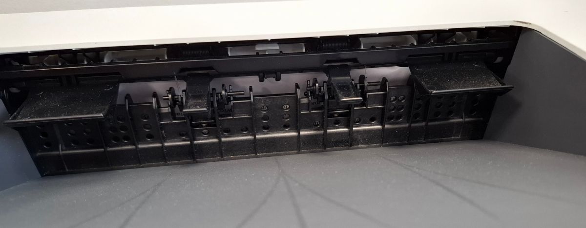

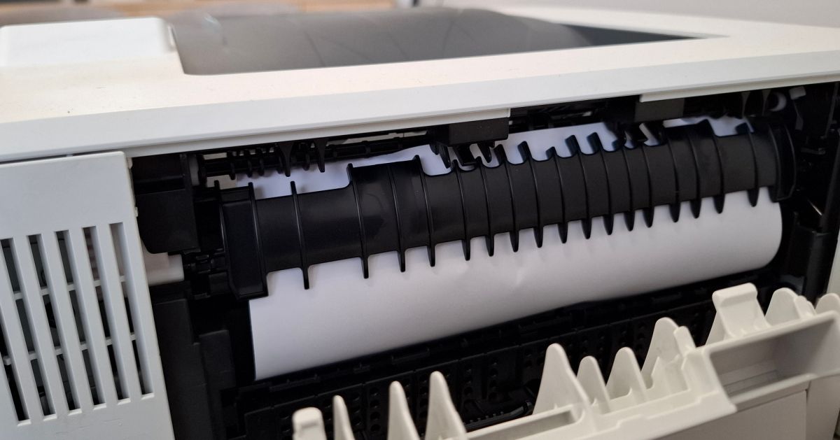

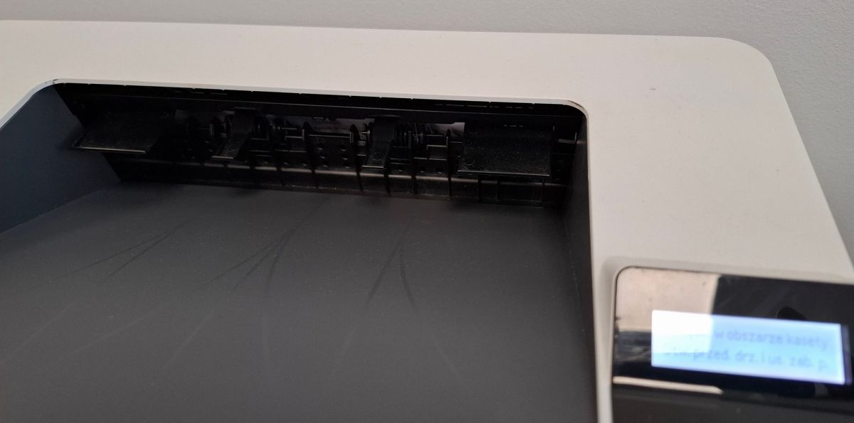

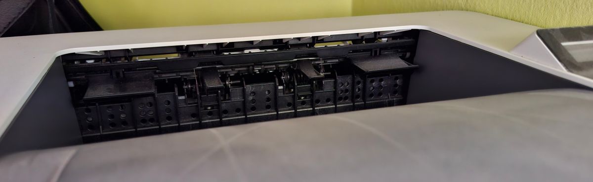

    Spróbowałem inny papier, w tym też grubszy 120g bez zmian - nadal się "blokuje w obszarze kasety"
    fotki:
    Widok wnętrza kasety na papier w drukarce.
    Zacięty papier w kasecie drukarki.
    Zbliżenie na obszar kasety drukarki z widocznym panelem diagnostycznym.

    Niestety, na drugiej kasecie drukującej też występują zacięcia,
    czasem jest inne zacięcie : w podajniku wyjściowym - wtedy prawie cała kartka zadrukowana już z jednej strony, się wysuwa i blokuje.

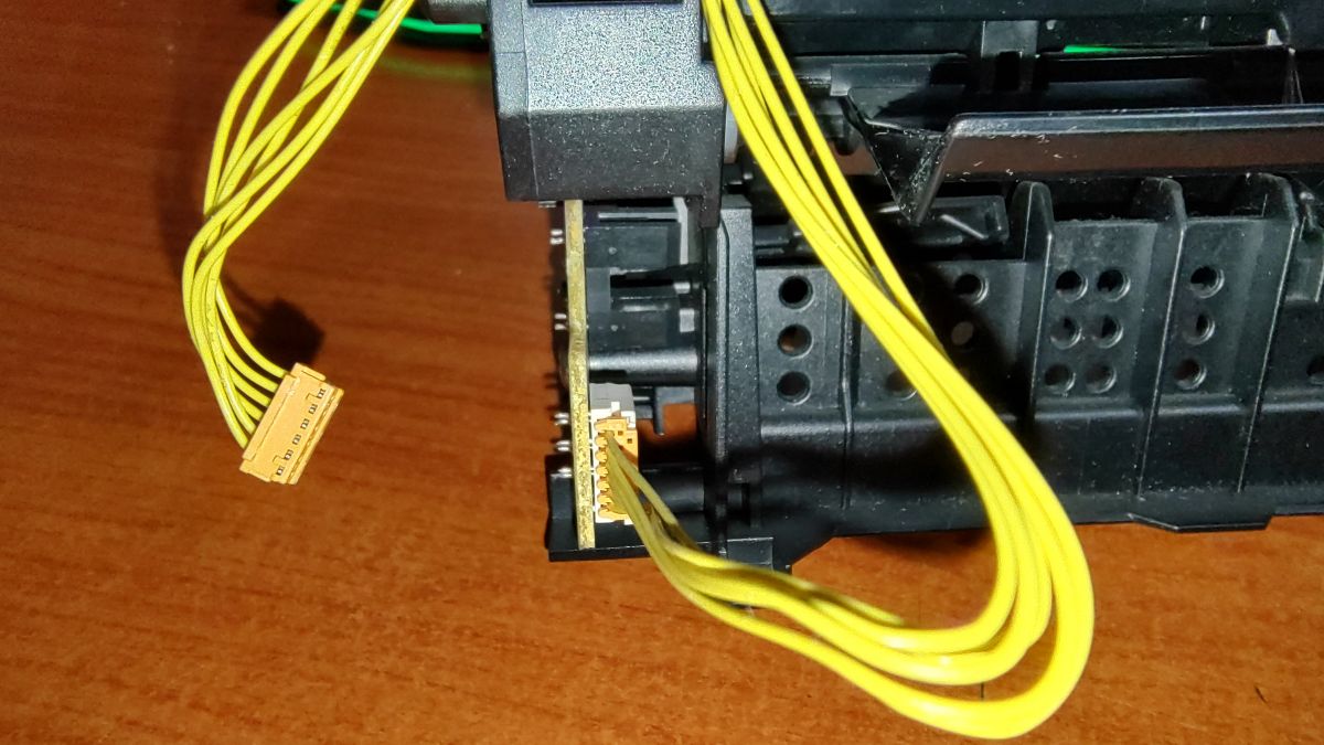

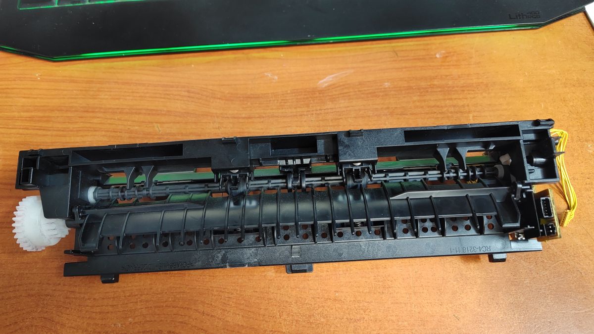

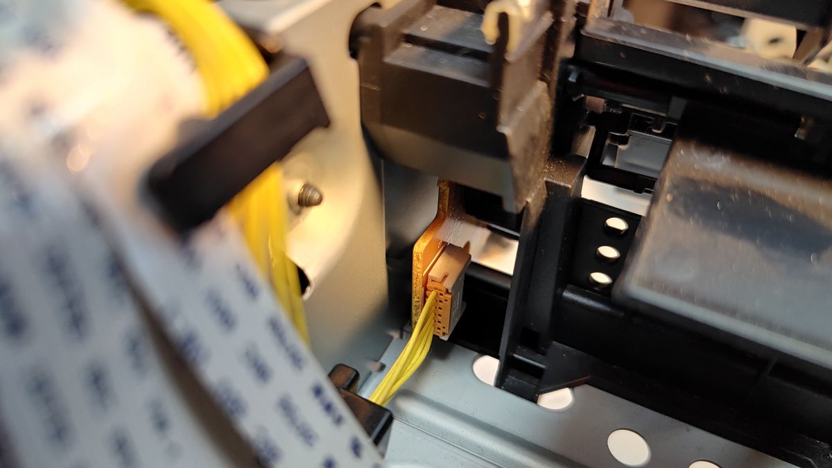

    To szukałbym w takim przypadku problemu z wyjściem papieru z drukarki. Tam jest flaga z czujnikiem.
    Wnętrze drukarki z widocznym złączem i kablami.
    Wnętrze drukarki z widocznymi elementami mechanicznymi i przewodami.
    Element mechanizmu drukarki na tle drewnianego biurka.
    Żółte przewody podłączone do wnętrza urządzenia na brązowej powierzchni.
    Pomogłem? Kup mi kawę.

    W tym miejscu https://www.elektroda.pl/rtvforum/topic4106287.html#21442963 na zdjęciu jest zablokowany papier pod czarnym grzebieniem. Sprawdź czy się nie klei, są tam "takie" gąbki.

    Trudno je znaleźć, małe czarne na czarnym ;-)
    Ale rzeczywiście trochę lepkie, i grzebień się do nich lekko kleił,
    zakleiłem taśmą i będę testował.
    Wnętrze drukarki z widocznymi czarnymi wałkami.

    Możesz je całkiem zerwać, wówczas trochę głośniej będzie klepać.

    Wygląda, że to były te gumki, na razie drukuje bez problemu.
