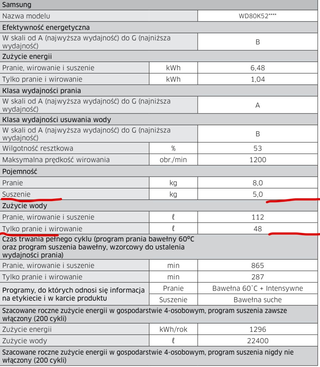

    Mam problem z pralko-suszarką Samsung, która grzeje, ale nie suszy ubrań - są gorące, ale mokre po cyklu suszenia. Nie wiem do końca, jak powinno działać takie urządzenie, bo teoretycznie na cykl pełnego suszenia powinno być zużyte około 50-60 litrów wody i z tego, co rozumiem, ona działa na takiej zasadzie, że zimna woda jest wykorzystywana do zbierania odparowanej wilgoci? Dobrze myślę? Pobiera co jakiś czas pewną ilość zimnej wody i po pewnym czasie ją odpompowuje?
    W każdym razie grzałka jest sprawna, kanał powietrzny jest drożny, elektrozawory są przemierzone - wszystkie cztery sprawne. Pralka praktycznie w ogóle nie pobiera wody podczas cyklu suszenia, może jakaś minimalna ilość podczas samego startu, brak wyświetlanych błędów. Według mnie może być uszkodzony moduł sterujący, który nie podaje napięcia na elektrozawór, ale może macie jakieś lepsze pomysły. Model: WD80K52E0AW/EO

    Ale ty czytałeś w ogóle mój post czy piszesz losowe odpowiedzi? Według ciebie co w pralce z funkcją suszarki dzieje się z wilgocią odparowaną z ubrań? Spływa po zbiorniku? Wydostaje się przez dozownik? Bo w takiej z pompą ciepła para zbiera się na parowniku, skrapla się i pompa wyrzuca wodę do szuflady/ w kanał. Kolejne pytanie do czego te urządzenie zużywa ponad 60 litrów wody na cykl suszenia? Przecież suszarka suszy CIEPŁYM POWIETRZEM, a nie wodą…
    Tabela danych technicznych pralko-suszarki Samsung z modelem WD80K52 przedstawiająca zużycie energii, pojemność i czas trwania cykli.

    Woda o ktorej wspominasz jest do "schladzania" pary w wymienniku ciepla . Wypunktowalem tylko twoje bledne myslenie ze woda "odbiera" wilgoc.
