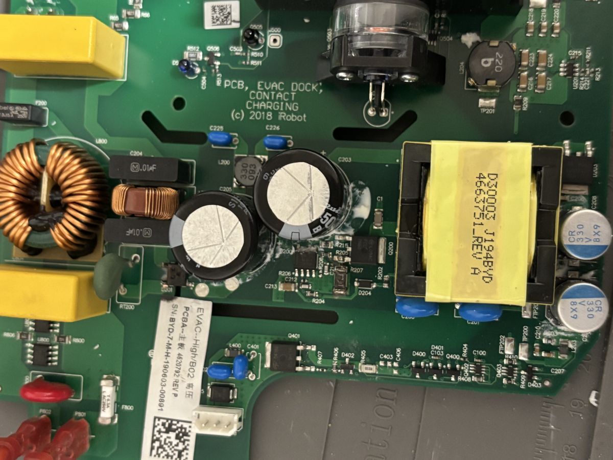

    Witam, mam problem z naprawą płytki w CleanBase iRobot do Roomba S9. Początkowe objawy były takie, że biała dioda oznaczająca działanie tej „ładowarki” zgasła i robot przestał się ładować. Po wyciągnięciu elektroniki okazało się, że w układzie zasilania impulsowego poszedł mostek prostowniczy MDB6S, driver UCC28730, MOSFET 7N60 marki ON oraz parę rezystorów. Po wymianie tych elementów na nowe, sprawdzeniu, czy nie ma nigdzie przerw, zwarć lub nieodpowiednich rezystancji, uruchomiłem na nowo płytkę. I cisza, dalej nic, po stronie wtórnej nie ma nic. Na stronę pierwotną wchodzi tak, jak powinno, 330 V. Nic się nie grzeje, nic nie pali. Dziś mam zamiar podłączyć transformator pod generator funkcyjny 10 kHz prostokąt 10 V i zobaczyć, czy oscyloskop mi coś pokaże po stronie wtórnej. Piszę, żeby zapytać się o jakieś poszlaki, pomysły, co jeszcze sprawdzić. Nadmienię również, że drobna elektronika sterowania po podpięciu zasilania na stronie wtórnej chodzi tak, jak powinna i wszystko ożywa, problem jest w zasilaniu.

    Może coś przeoczyłeś przy tak licznym uszkodzeniu. Zmierz, czy układ UCC28730 ma zasilanie 1 Vdd.
    Masz oscyloskop, aby zrobić pomiary? Transformator izolowany?

    Zmierz, co masz na 4 i 7, masa i zasilanie, tylko nie zrób zwarcia, bo będzie bum..
    Uzwojenie transformatora, strona pierwotna, nie ma przerwy, zmierzyłeś?

    Na drenie mam 330 V, bramkę zmierzę później. Nie mogę się podłączyć z oscyloskopem pod bramkę i dren, bo jak uruchamiam, to wywala B16 na tym gnieździe, niedokładnie też wiem czemu.

    Zbliżenie na płytkę drukowaną z różnymi elementami elektronicznymi.
    Zdjęcie przed wymianą, w miejsce R207 wstawiłem 1 Ohm.

    Najprawdopodobniej znalazłem winowajcę, R205 powinien mieć 1kOhm (01B) a miernik wskazuje 130kOhm. Wymienię go i zobaczymy

    Ok, a ten zielony termistor jest sprawny, ma rezystancję. Mierzyłeś go?
    Zmierz wszystkie elementy które są po stronie pierwotnej.
    R10/R207 wlutowałes R470 tak?
  • #12 21445988
    Mantre_Amo
    Posty: 39
    R207 zamówiłem już R470, wcześniej używałem 1 Ω.
    Po wymianie R205 (pomiędzy źródłem a 5 pinem IC) wszystko ożyło. Termistor sprawny. Choć jak widać, R207 ma nieczytelne dane, ale jestem pewien, że będzie „RXX0” oraz że pierwszy X na 100% nie będzie czwórką, ma zaokrągloną górę. Więc obstawiam 0,27? Ewentualnie coś z 8 bądź 6, trudno stwierdzić, ale myślę, że 0,47 Ω nie zrobi tam problemu. Wszystko pomierzone, bezpieczniki wymienione na identyczne.
