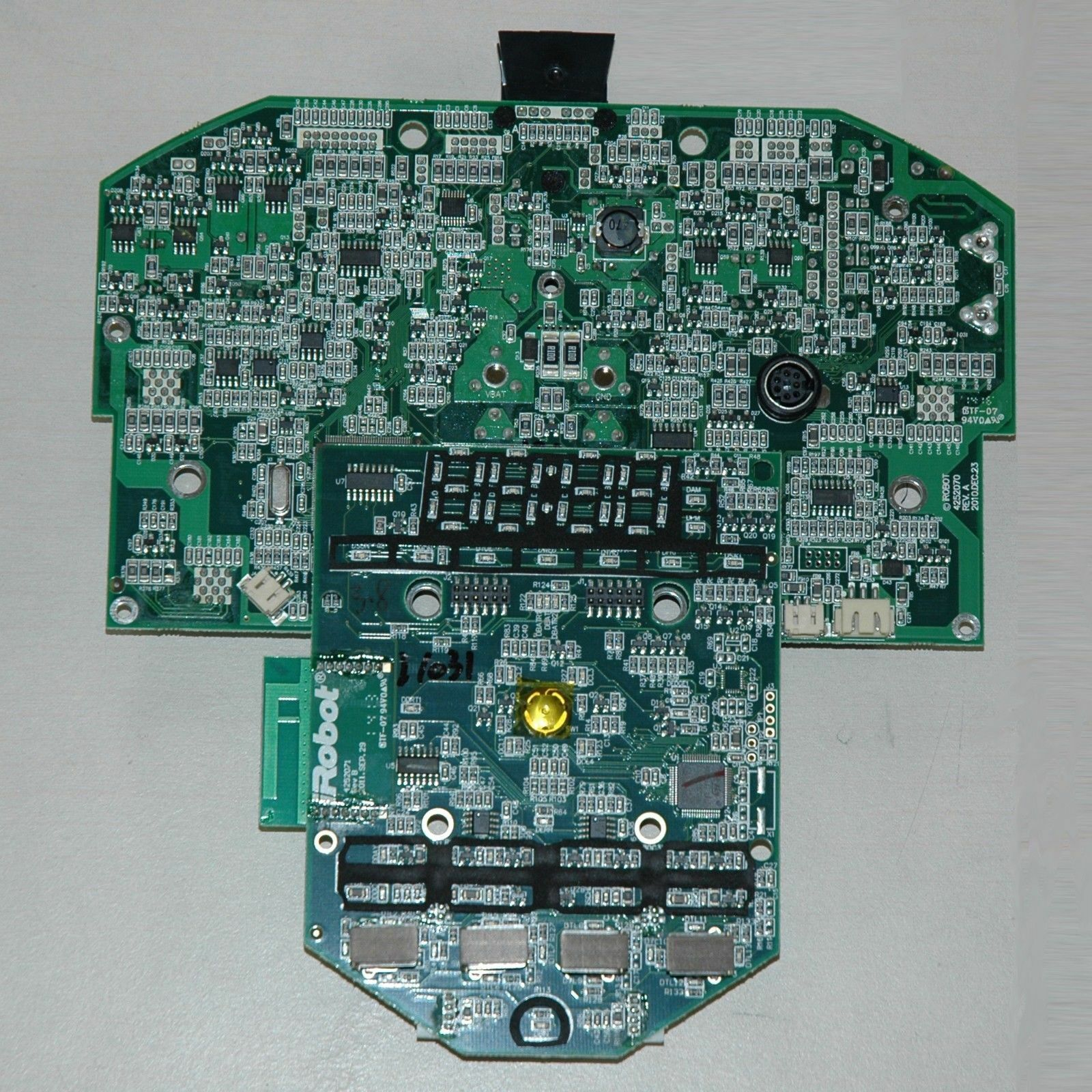

Jeszcze go nie mam musi mi pierw przyjść kupiłem go w ciemno z myślą o naprawie i szukam jakichkolwiek informacji. Bo nawet nie wiem czy mostek jest w silniku czy też na płycie głównej w tym modelu. Ze zdjęć jakie znalazłem w sieci nawet nie do końca pewność czy to ta sama płyta główna wynika że mostek jest poskładany na małych tranzystorkach smd.

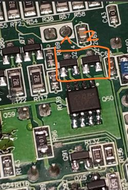

Z tego co na zdjęciach pisze jest to na tranzystorkach smd o symbolach :
2T
Oraz
7Q2
Czy ktoś się orientuje co to za tranzystory?

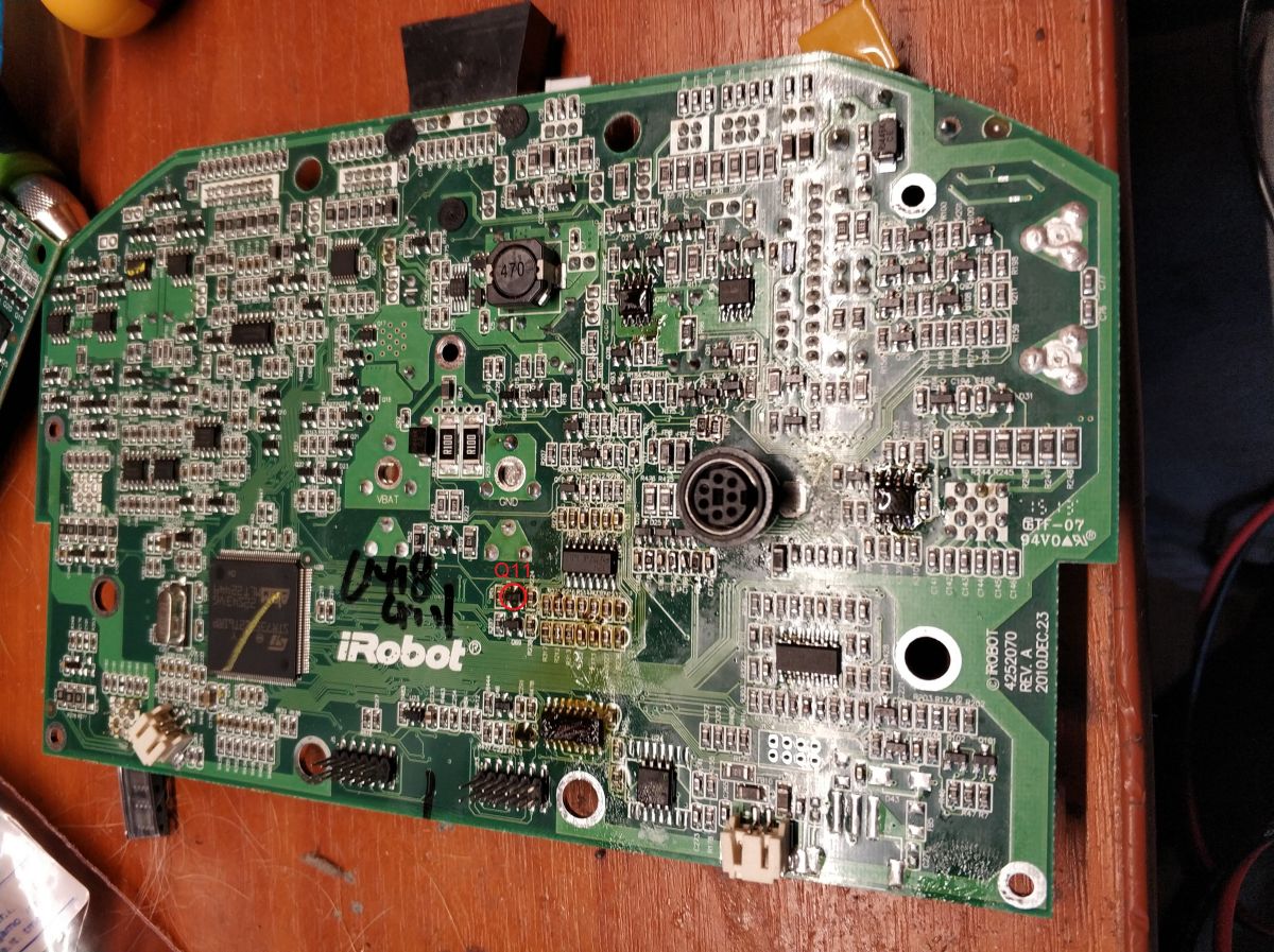

Witam - mostek jest poskładany z dwóch podwójnych mosfetów ( obudowa SO-8 ) .
oraz gniazda silnikowe ;
Proszę odczytać symbole tych mosfetów .
Masz rację zmylił mnie ten filmik z tymi tranzystorami 3035. Tamte mosfety z filmu są za małe jak na tak duży silnik.
Na tych układach pisze c3035 orientujesz się co to może być bo nie mogę znaleźć.

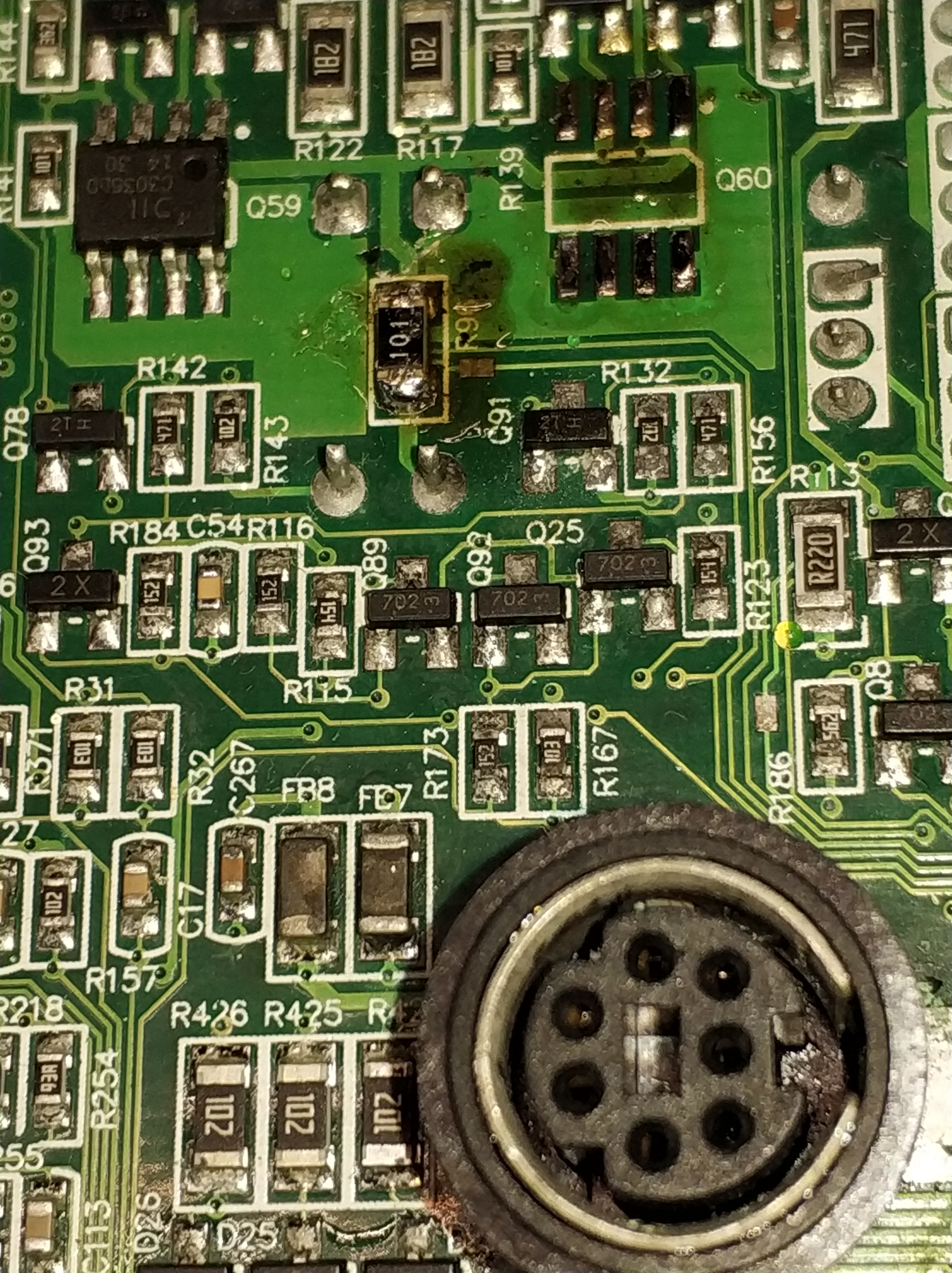

No to tak zacząłem walczyć z tym robotem i niestety poległem. Wymieniłem oba mosfet małe tranzystorki i sporo rezystorów które były upalne niestety układ się ponownie pali. Gdy kręcę ręką do tyłu bez bateri silnikiem prawym grzeje mi się układa Q60
Jakieś pomysły?
[img-4]
Są sprawne wymieniłem je też.. Wogole nie ma żadnej reakcji na napęd prawego koła jedynie grzeje się Q60 lewe chodzi. Po wymianie rezystorów przestało wywalać błąd 5. Ale nadal koło stoi.. Koło sprawne podam napięcie kręci się.
Roomba naprawiona. Zacząłem porównywać napięcia i opornościi porównując na sprawnym kole i jakimś dziwnym trafem uszkodzone były dwa nowe mosfety 2N7002 po wymianie. Przez co zmyliły mnie z tropu. W sumie wymieniłem ok 30 elementów drobnicy.

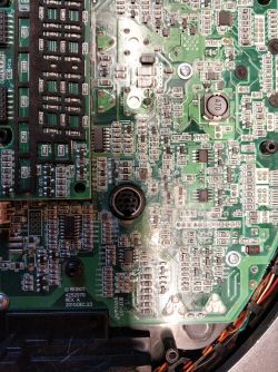

Niestety wydaje mi się, że dzieje się coś z płytą główną. Na płytce widać sekcję przekształtnika Buck przy cewce oznaczonej L1, lecz z moich badań tędy nie odbywa się ładowanie, bo tam znajduje się napięcie 5 V. Wydaje mi się, że ładowanie może odbywać się przez układ oznaczony Q18 o symbolu GDJ2T, lecz nie mam pojęcia, co to jest i jak to zbadać. Brak jakiejkolwiek dokumentacji w sieci. Tranzystory, diody, rezystory wydają się być w porządku w okolicy owego układu (podobny układ jest nieco wyżej oznaczony Q17). Kondensatorów nie sprawdzę na pojemność, bo nie wiadomo, jaką pojemność mogą mieć SMD, nie mając schematu. Na pewno żaden nie robi zwarcia. Ktoś się bawił w naprawę owej płytki, stosując dogłębniejszą inżynierię wsteczną (część układów nie do znalezienia w sieci).
Wracam z dobrą nowiną. Znalazłem na innym forum tutaj https://www.robotreviews.com/chat/viewtopic.php?t=4180 (można podawać całe linki?) schemat do jakiejś starej Roomby 4210 co nakłoniło mnie do prześledzenia drogi ładowania w moim robocie. Idąc ścieżka po ścieżce znalazłem niesprawny tranzystor Q11 oznaczony jako 2X. Na stronie s-manuals znalazłem, że to NPN. Pod ręką miałem tranzystor o oznaczeniu 6CW. Może jest delikatnie gorszy od 2X, ale od tej pory Roomba pracuje i przede wszystkim ładuje. Załączam zdjęcie z lokalizacją tranzystora. Zdjęcie zapożyczyłem z jednego z poprzednich postów. Pozdrawiam
