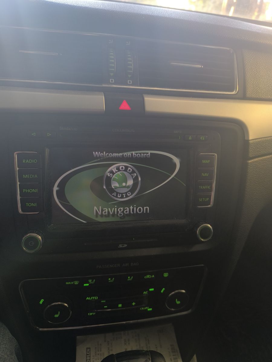

    Witam posiadam skodę superb II z 2010 roku. Jeszcze w czwartek rano było wszystko dobrze a jak wyszedłem z pracy po 15 odpaliłem samochód to radio już nie chciało się włączyć. Radio się odpala ekran powitalny welcome skoda się włącza chwile świeci i ekran gaśnie. Radio się restartuje coś się kręci w środku i znowu się włącza .I tak przez cały czas nie reaguje na nic. Pomocy!!!

    3.1.15 Brak podania marki, modelu radia. Uzupełnij swój post lub przynajmniej zamieść zdjęcie radia.

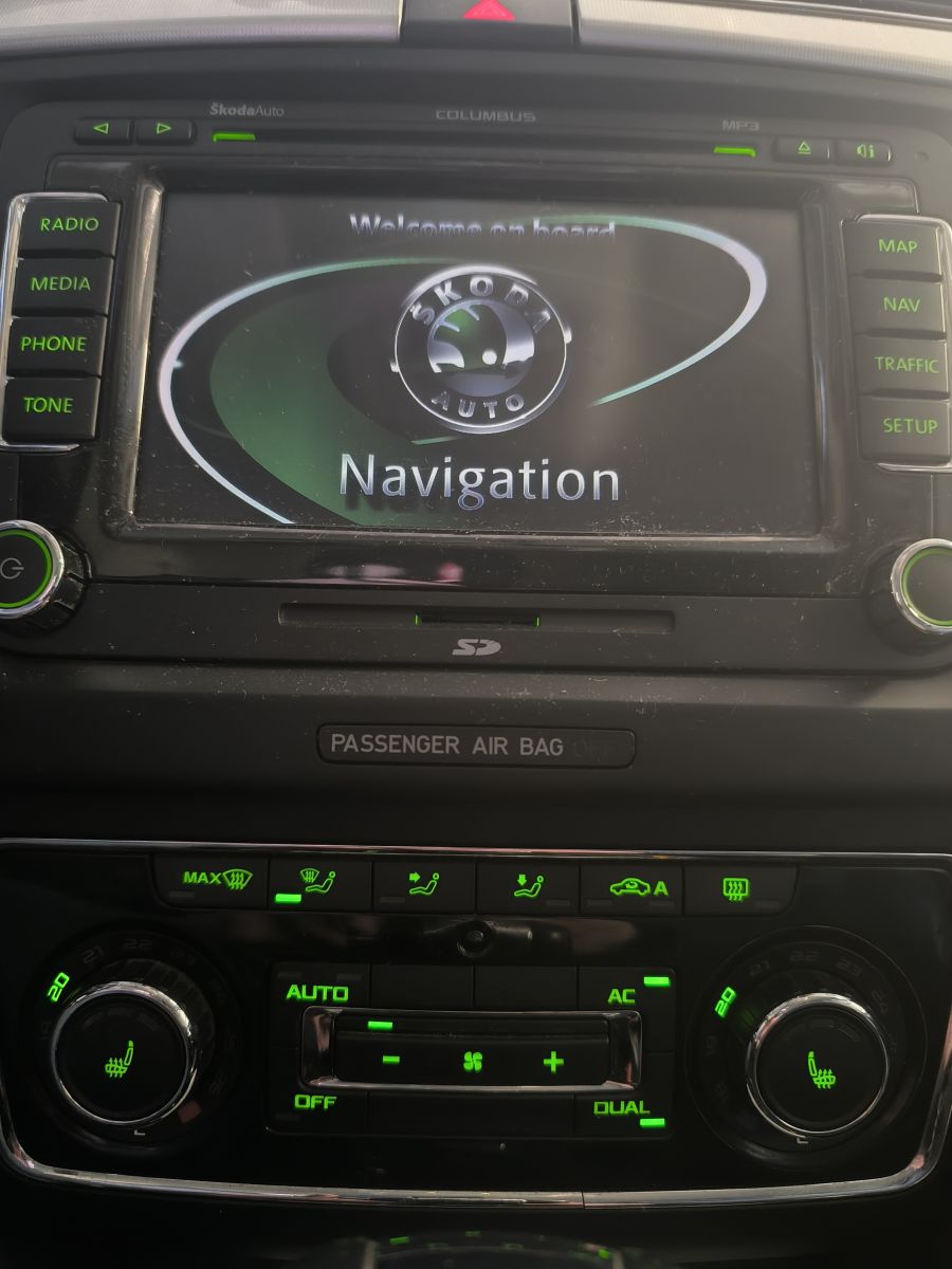

    Ekran systemu nawigacji w samochodzie marki Škoda z widocznym logo i opcjami sterowania radiem oraz klimatyzacją.
    Zbliżenie na system nawigacji samochodowej marki Škoda z napisem „Welcome on board” i „Navigation”.
    A jaki dokładnie to jest model, to nie wiem

    Ja Panu napisałem, jaki to model - Columbus produkcji Continentala. To samo, co RNS510 dla VW.
    I napisałem, co należy zrobić, by tego radia nie "zabić na śmierć". Na tym etapie uszkodzenia typowa naprawa powinna zmieścić się w granicach 200-300 zł.
    Ja podejrzewam wysypane oprogramowanie - przyczyna to np. rozruch na słabym akumulatorze. To jednak diagnoza zdalna, bez dostępu fizycznego do "pacjenta".
