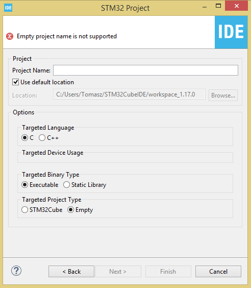

    Ciągle walczę i właśnie pobrałem sobie CubeIDE i teraz ta:
    1. stworzyłem nowy projekt bez bibliotek zaznaczając m.in. Target projekt type na empty:
    Okno dialogowe STM32CubeIDE z błędem Empty project name is not supported.
    2. w projekcie zobaczyłem pliki:
    - main.c
    - syscalls.c
    - sysmem.c
    3. wrzuciłem sobie do projektu kolejne pliki:
    - stm32f103xb.h
    - core_cm3.h
    - cmsis_gcc.h
    4. zrobiłem sobie odpowiedni includy i projekt skompilowałem bez błędów.

  • #4 21445541
    oscil1
    Poziom 24  
    Posty: 687
    Pomógł: 50
    Ocena: 186
    błąd już w trzeciej linii.
    Dodatkowo potrzebujesz plik asm z wektorami i plik linkera aby to wszystko zebrał do kupy. Bez tego żaden program się nie uruchomi :)
    Po co się katować? Zaznacz Stm32Cube project. Jak nie chcesz HAL to skasuj jego pliki. będziesz miał wszystkie **aktualne** pliki CMSIS, statup i pliki linkera.

    Nie utworzył mi sie projekt z bibliotekami, możliwe że czegoś mi brakuje...
    Aż niemożliwe, że tak ciężko jest zacząć z stm32 na rejestrach... Wrócę do tego jutro bo już nie mam pomysłów...
