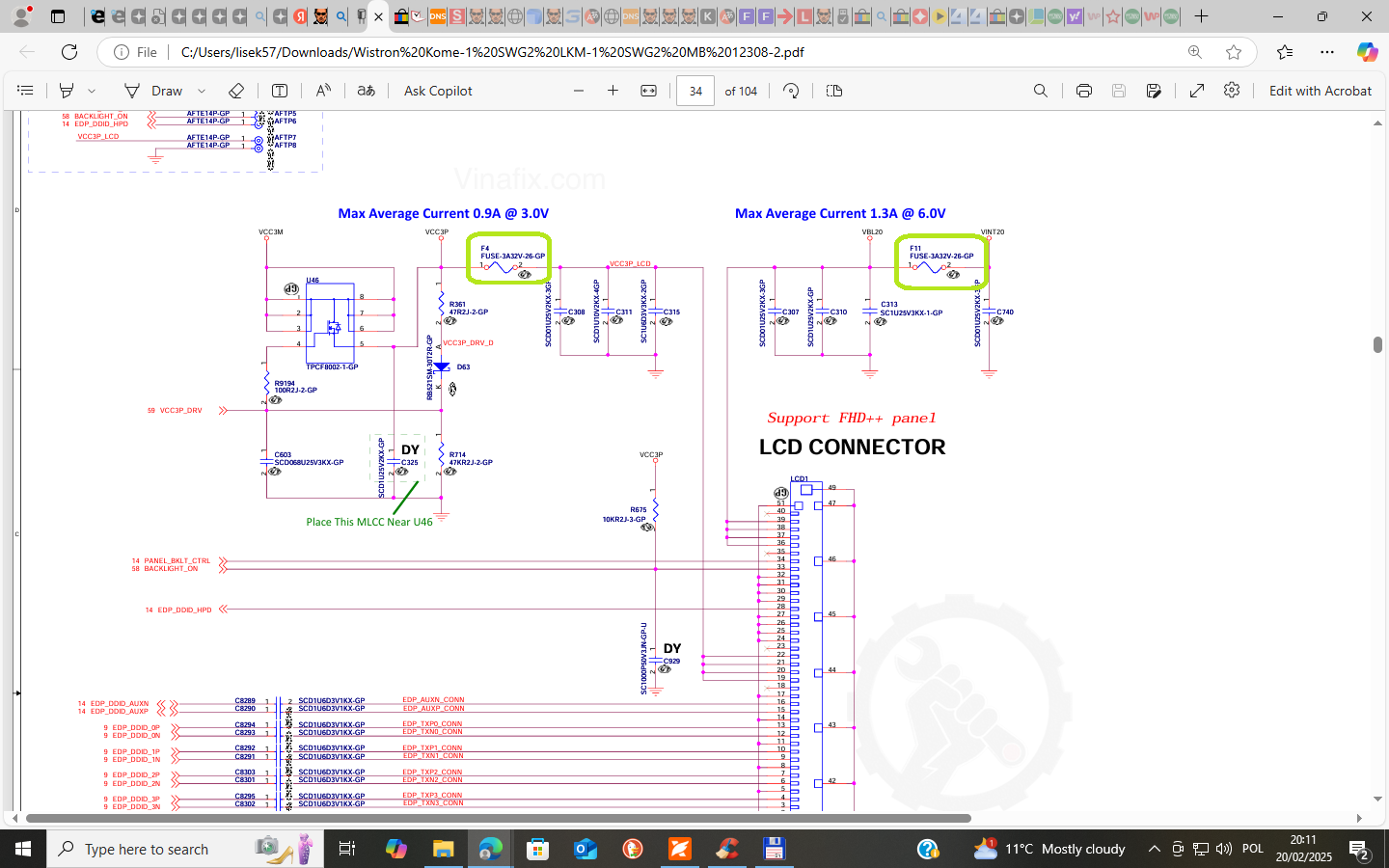

    Na schemacie uzyskanym z tego forum widzę, że chyba za podświetlenie odpowiada bezpiecznik FUSE-1A32V-22-GP (potwierdzicie ?) ale nie mogę nic o tym symbolu odnaleźć w internecie a nie chcę rozkładać laptopa bez możliwości natychmiastowej naprawy...

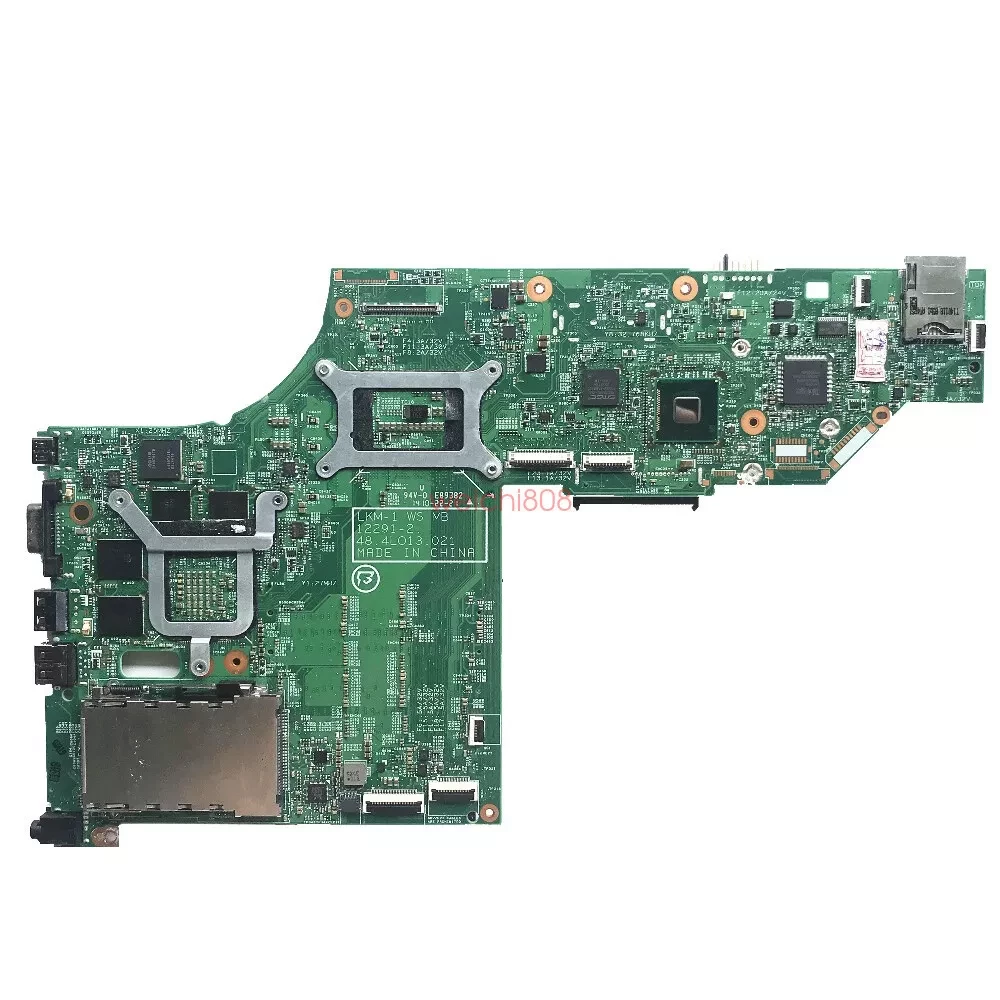

    Mówimy o tym modelu Link
    - i7-4800MQ CPU , Nvidia Quadro K2100M
    - na płycie od Wistron ( LKM-1 12291-2 )
    Lenovo W540 - brak podświetlenia klawiatury po wymianie, możliwy bezpiecznik?
    Znajdziesz po sćieżkach od złacza matrycy
    - jeden od pin.19 -...- 21
    - drugi od pin.36- 39
    Schemat elektroniczny płyty głównej z oznaczeniem ścieżek LCD.

    Odnalazłem bezpieczniki klawiatury na schemacie: F13 i F23 (oba FUSE-1A32V-22-GP), tuż przy mniejszym złączu klawiatury (TKP1).
