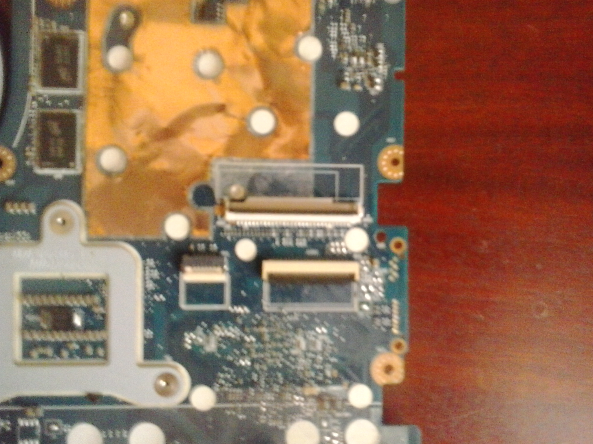

    Ostatnio laptop Lenovo z510 w trakcie używania sam się wyłączył. Po ponownym uruchomieniu nie działa już podświetlenie klawiatury. Próbowałem naciskać Fn+spacja, ale nie pomaga.
    Co to może być?

    Uszkodzenie na płycie. Klawiatura nie była zalana? Pomiary na płycie potrafisz wykonać?

    Napięcie z pinu 27 gniazda klawiatury podaj i fotkę gniazda klawiatury i okolic wrzuć.

    Napięcie to 3.3V.
    A tutaj zdjęcie
    lenovo z510 - Podświetlenie klawiatury przestało działać
  • #11 15839125
    boro1234567
    Spec od komputerów
    Posty: 26420
    Pomógł: 2772
    Ocena: 1539
    lelel napisał:
    A tutaj zdjęcie
    Zrób zdjęcie bo na tym mazaku nic nie widać.

    Zrobiłem jeszcze raz kilka zdjęć i to najlepsze z nich, lepszego obrazu, już nie wycisne z mojego sprzętu.

    SM masz za frr na Link
    Pomierz tam, gdzie napisal kol.boro1..7 > podaj wynik.

    Podstaw nową klawiaturę, jako pewnik
    Można zmierzyc pobór prądu.
    Jak wszystko ok, to albo w Bios (problem) albo coś z driverem
    * w Asus był np. ATKACPI driver and hotkey-related utilities

    Masz schemat podłącz pod odpowiednie piny klawiatury napicie z zasilacza serwisowego i sprawdź samo podświetlenie.
