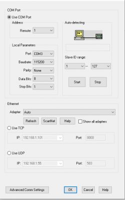

    Posiadam panel HMI PLC firmy Kinco Model MK043E. Czy jest możliwość łączenia się z środowiskiem programistycznym PLC za pomocą wbudowanego portu LAN, czy tylko za pomocą kabla USB.
    Zrzut ekranu okna ustawień komunikacji dla urządzenia Kinco.

    >>21452141. Dziękuję za odpowiedź. Mam do wyboru tylko tę opcję, nie działa, jak ją wybiorę. Są dwa programy: Kinco DTools do HMI, tam ustawiam adres IP i jest możliwość programowania HMI przez LAN. Od części PLC jest program KincoBuilder (zdjęcie ustawień właśnie z tego programu) - wpisując ten sam adres, brak możliwości łączności. Wpisywałem też różne porty bez pozytywnego rezultatu. Właśnie dlatego szukam pomocy u bardziej doświadczonych kolegów.

    Do HMI jest Kinco DTools, a do PLC jest KincoBuilder.

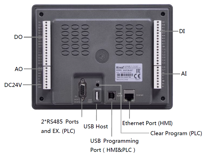

    Wojtas32127 nie denerwuj się tylko napisz albo narysuj w zrozumiały sposób prosty schemat co ty własciwiesz i jak chcesz połączyć.
    Ja jak na razie zrozumiałem, że Ty chcesz połączyć się z panelem HMI po Ethernecie używając programu przeznaczonego dla PLC czyli KincoBuilder. Co oczywiście jest...
    Czy Tobie chodzi o programowanie PLC KincoBuilder-em przez tzw. "przezroczysty" HMI, który jest połączony z PLC?
    Wojtas32127 uff mea culpa.
    Nie zauważyłem że ten panel to zintegrowany jest z PLC.
    Wedłu manuala do tego HMI+PLC tylko przez port Ethernet można programować HMI a tylko przez USB można programować PLC i HMI.
    Zobacz zdjęcie z tego manuala i opisy portów
    Panel HMI z wbudowanym PLC z widocznymi portami i etykietami.
    Kolega mawi2 pisze, że się jednak da to zrobić więc proszę kolego mawi2 o potwierdzenie tej funkcjonalności.

    Witam>>21453638 Witam, kontaktowałem się z suportem Kinco. Programowanie części HMI po LAN lub USB - to potrafiłem ustawić od początku. Programowanie części wbudowanej PLC - według inżynierów Kinco tylko przez kabel USB - chciałem dowiedzieć się, czy jest możliwość programować przez LAN, jednak niestety się nie da. Temat wyjaśniony. Dziękuję wszystkim za zainteresowanie.
