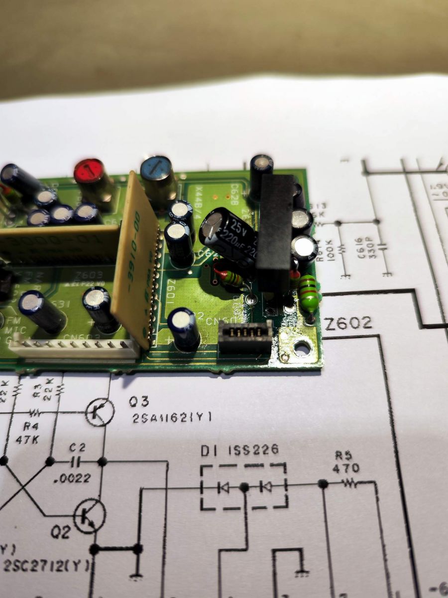

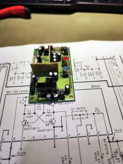

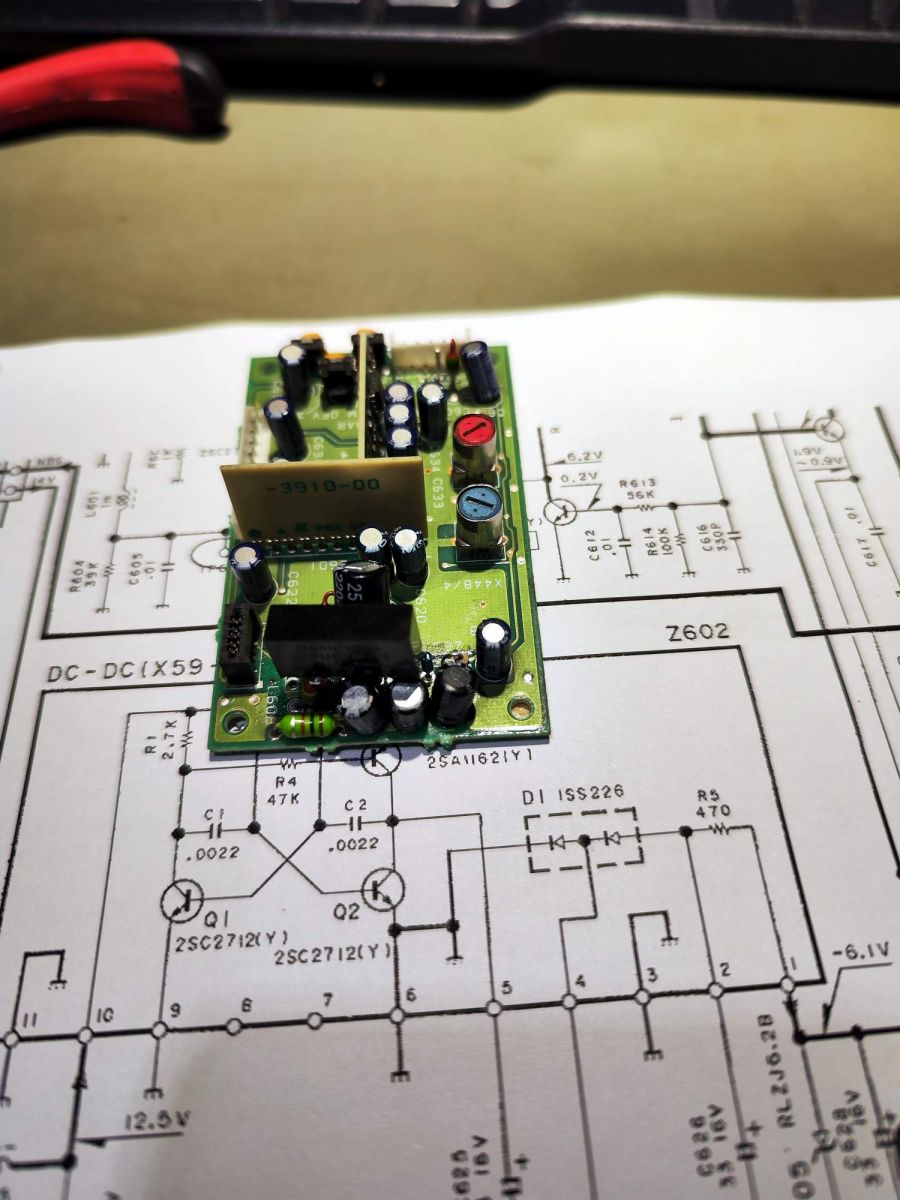

Może komuś przyda się krótki opis naprawy modułu przetwornicy DC/DC w TS850S
Objaw w radiu był taki, że moc była niestabilna – pulsowała, przy nadawaniu ALC ma max, to samo w SWR, radio głupiało.
W załączeniu zdjęcia „przerobionego” modułu z wyrzuconą płytką przetwornicy DC/DC sprawiającą problemy.
Nie wiem czemu nikt tego nie zauważył, ale zarówno na schemacie jak i w rzeczywistości w radiu kondensatory elektrolityczne C625 i C626 33uF są zamontowane z odwróconą polaryzacją!! Odwrotnie!
Są w gałęzi z ujemnym napięciem i mają minus na masie, a plusem do ujemnego napięcia. Kenwood zrobił knota?

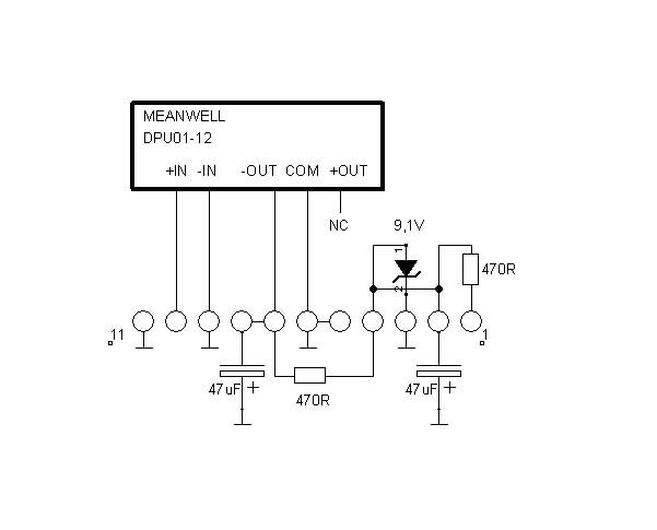

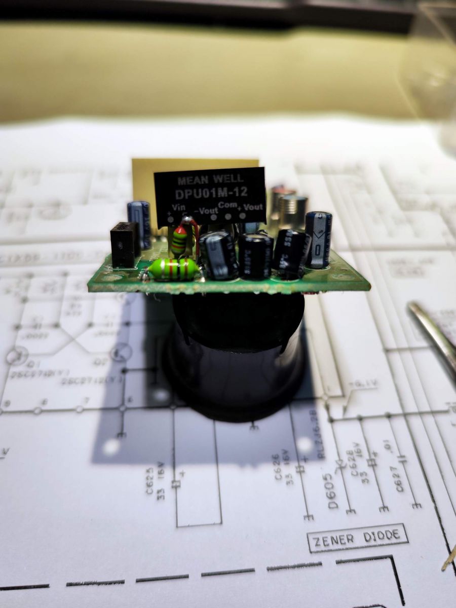

Ja zastosowałem w miejsce płytki X59-1100- 00 zintegrowaną przetwornicę MeanWell DPU01-12 z podwójną stabilizacją na wyjściu
modułu - 12V na -9,1V, a dalej przez rezystor 470ohm i diodę Zenera -6,1V na płycie głównej. Moduł jest podwójny na -12V, COM i +12V,
wyjściowe napięcie dodatnie przetwornicy jest niewykorzystane. Oczywiście wszystkie elektrolity 33uF wymienione i zamontowane zgodnie z polaryzacją
Dodaję schemat zastąpienia płytki X59-1100 na moduł MeanWell. Po wylutowaniu niesprawnego modułu zostają otwory numerowane od 1 do 11.
W te otwory są wlutowane wprost poszczególne elementy , jak na schemacie. Koszt części ok. 30 zł.
