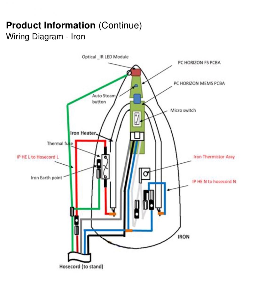

    Mam problem ze stacją parową Philips PSG9040/80 (seria Perfect Care 9000). Stacja po włączeniu przyciskiem na obudowie po chwili się sama wyłącza (zazwyczaj po czasie od kilku do kilkudziesięciu sekund). Nie zdąży się nagrzać, a już się wyłączy. Raz nawet zdarzyło się, że stacja uruchomiła się i poszła para przez kilka minut.
    Od początku podejrzewam, że winny jest moduł sterowania, wymieniłem nawet na nim kondensatory (jeden z nich miał połowę pojemności, reszta ok), ale niewiele to dało.
    Czy ktoś już spotkał się z takim przypadkiem i może potwierdzić uszkodzenie modułu sterowania, czy szukać przyczyny w rączce do prasowania?
    Elementy typu bojler, pompka czy zawór pomijam, bo są one zasilane 230V i raczej nie powodują przeciążenia na module sterującym.
    Gdyby ktoś miał również dokumentacje serwisową, to również byłbym wdzięczny za podzielenie się.

    Schemat okablowania żelazka z opisanymi elementami technicznymi. Zdarzało się w stacjach parowych, że była grzałka w stopie żelazka i tu też tak jest. Trzeba sprawdzić, czy w niej jest sprawna grzałka, bezpiecznik termiczny oraz czy przekaźnik załącza stopę.

    >>21453430 dzięki za odpowiedź, stopa normalnie robi się ciepła. Grzeje, dopóki całą stacja się nie wyłączy

    Sprawdź jeszcze czujnik temperatury, może raz łączy, raz nie. Może też być brak komunikacji między modułem głównym a modułem w rączce. Więcej pomysłów nie mam.
    Tu jeszcze jest IRDa, czyli podczerwień.

    Cześć, widzę, że dodałeś diagram od tej stacji parowej. Czy masz może całą instrukcję serwisową? Lub chociaż część: "Enter Self-Check mode Process Flow Chart".
