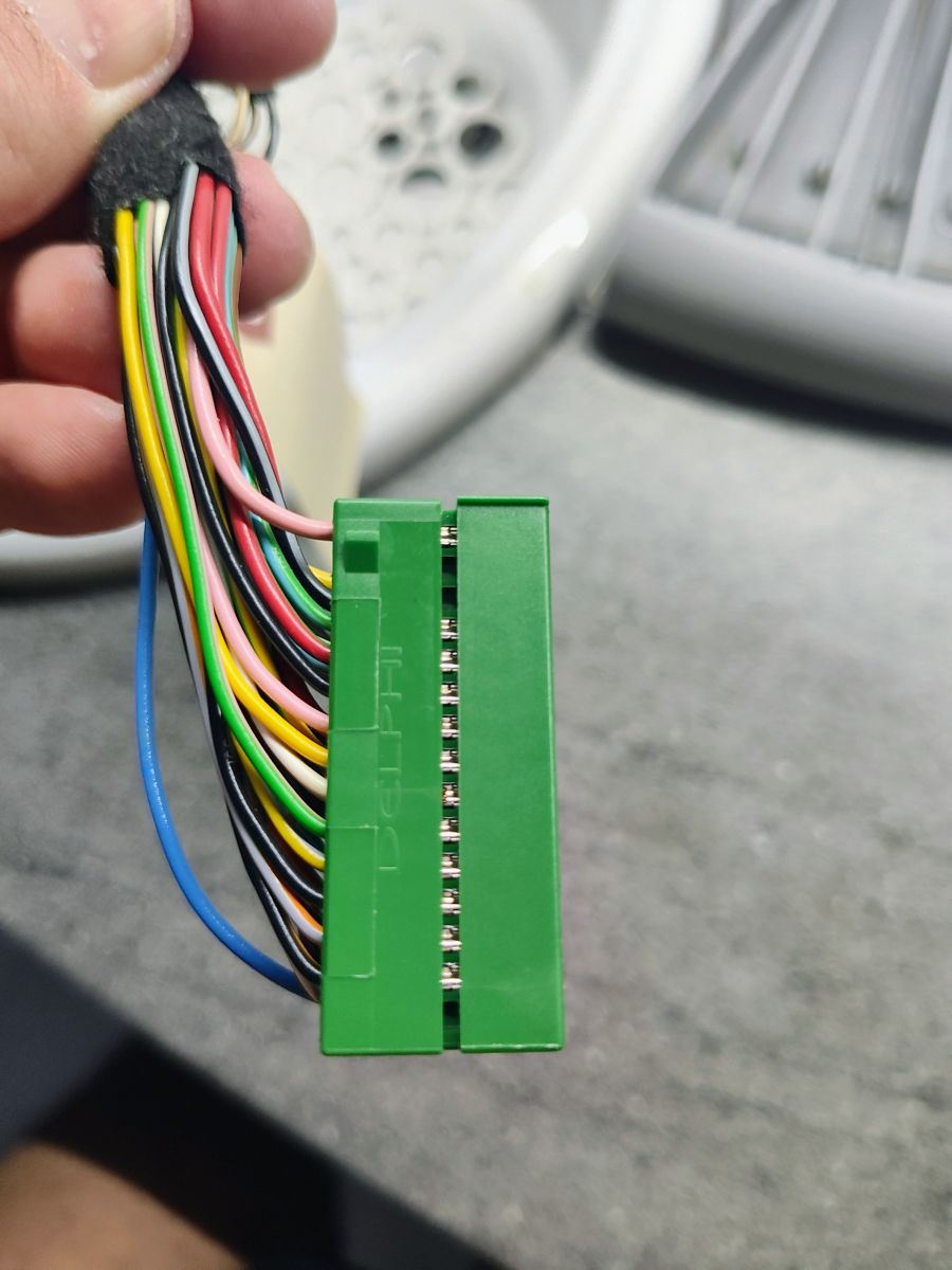

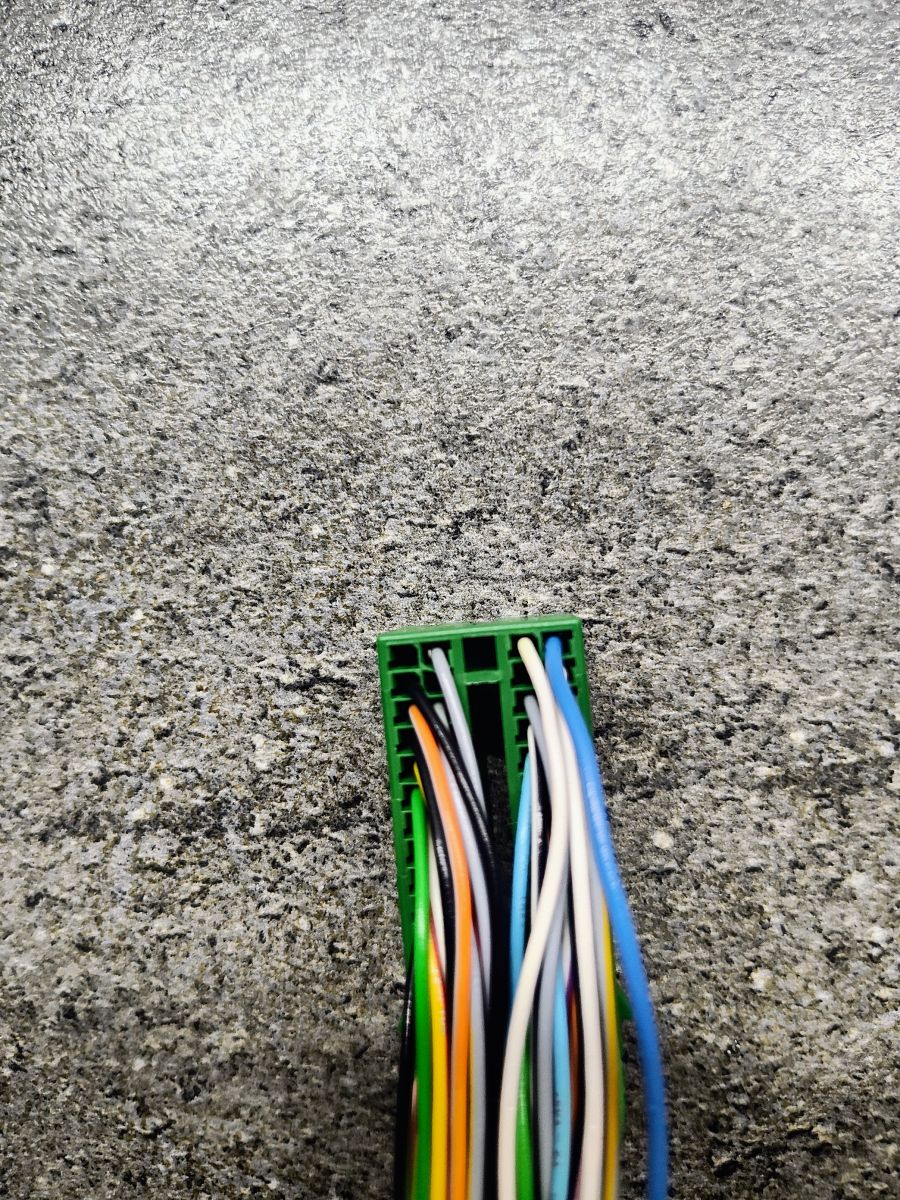

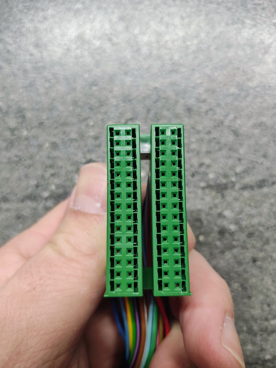

Jak bezpiecznie wyjąć pin z kostki elektrycznej? proszę o pomoc.
carolloooo 23 Lut 2025 21:50 4170 7
  • #1 21453266
    carolloooo
    Posty: 7
    Proszę o pomoc.
    Jak wyjąć pin z takiej kostki?
    Zbliżenie na zieloną kostkę elektryczną z kolorowymi przewodami.
    Zbliżenie na zieloną kostkę elektryczną z wieloma małymi otworami.
    Zielona kostka z kolorowymi przewodami elektrycznymi, na szarym tle.

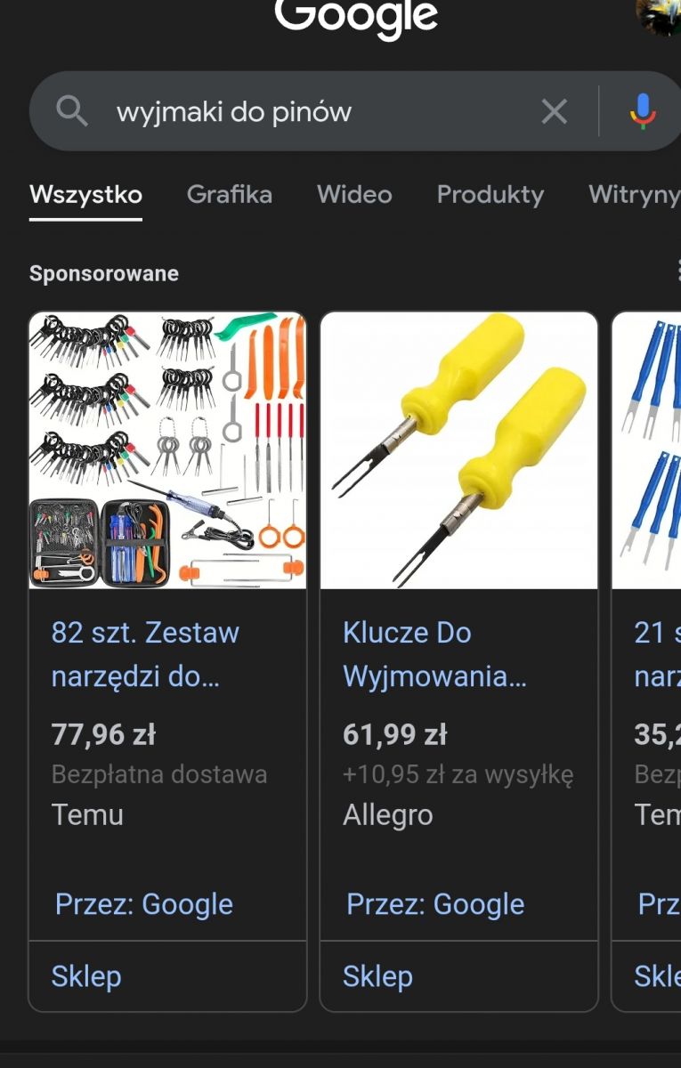

    #2 21453332
    andrzej20001
    Posty: 17722
    Pomógł: 1573
    Ocena: 6628
    Wyniki wyszukiwania Google dla wyjmaki do pinów z widocznymi reklamami narzędzi do wyjmowania.

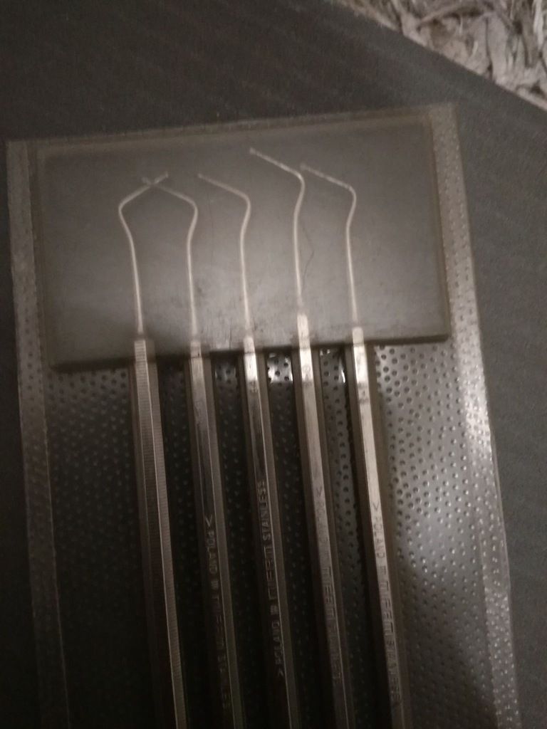

    #3 21453446
    shegipl
    Posty: 680
    Pomógł: 76
    Ocena: 1137
    Ja używam takich.
    Co prawda przeznaczenie mają inne ale nigdy mnie nie zawiodły.
    Zestaw metalowych narzędzi w opakowaniu.
    #4 21453791
    michałp
    Posty: 58
    Ocena: 9
    W tej wtyczce od strony pinów masz z boku przy każdym prostokątny otworek wciśnij tam igłę do szycia stroną z oczkiem na nici. ( jeżeli to incydentalnie, jeżeli będziesz robił to częściej to jak pisali koledzy wyżej "wyjmaki" pamiętaj przy ponownym wkładaniu o odgięciu tej "zadry" w pinie.
