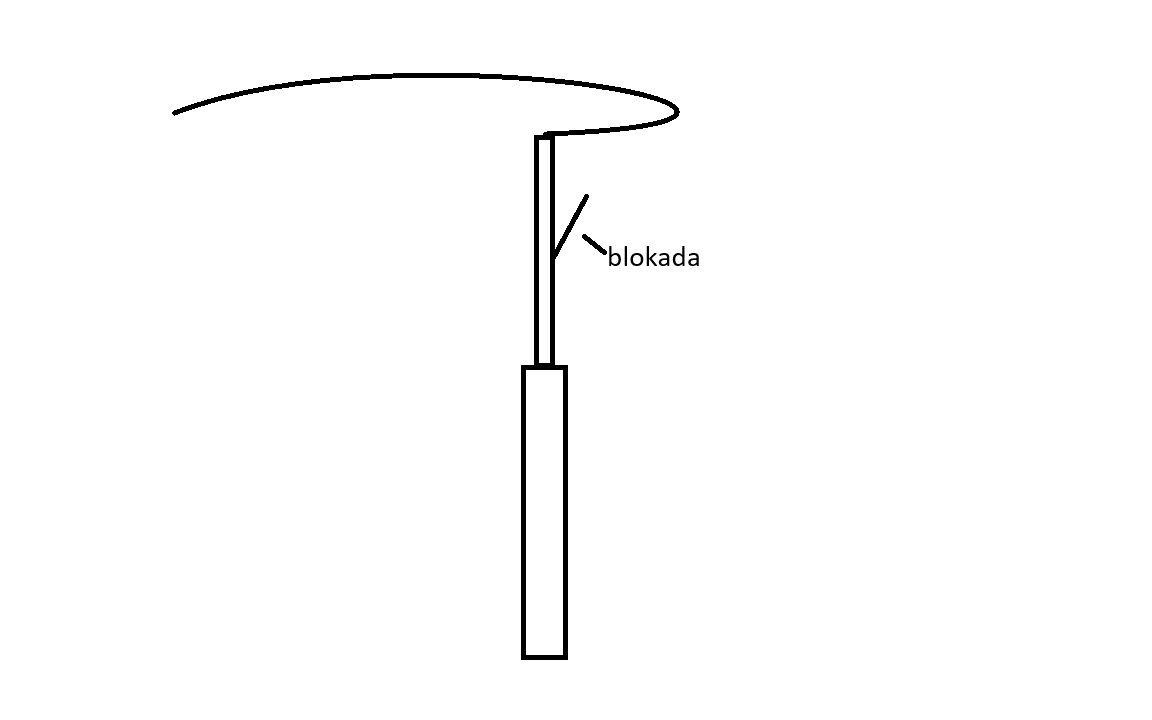

    Potrzebuję porady jak rozebrać taką kostkę elektryczną. Potrzrbuję pozamieniać piny w kostce. Widoczną fioletową blokadę mam wciśniętą, ale kable nie chcą dalej wyjść. Osoba trzyma czerwoną kostkę elektryczną z wciśniętą fioletową blokadą. Osoba trzyma pomarańczową kostkę elektryczną z fioletową blokadą.
  • #2 21242287
    andrzej20001
    Igła duża i blokady trzeba zwolnić
  • #4 21242714
    milejow
    Od strony pinu
  • #5 21242718
    johnny833
    Po tym zdjęciu G widać. Jak się wpatrzy to widać zasówkę którą trzeba wysunąć. No ale jakie zdjęcie taka pomoc.

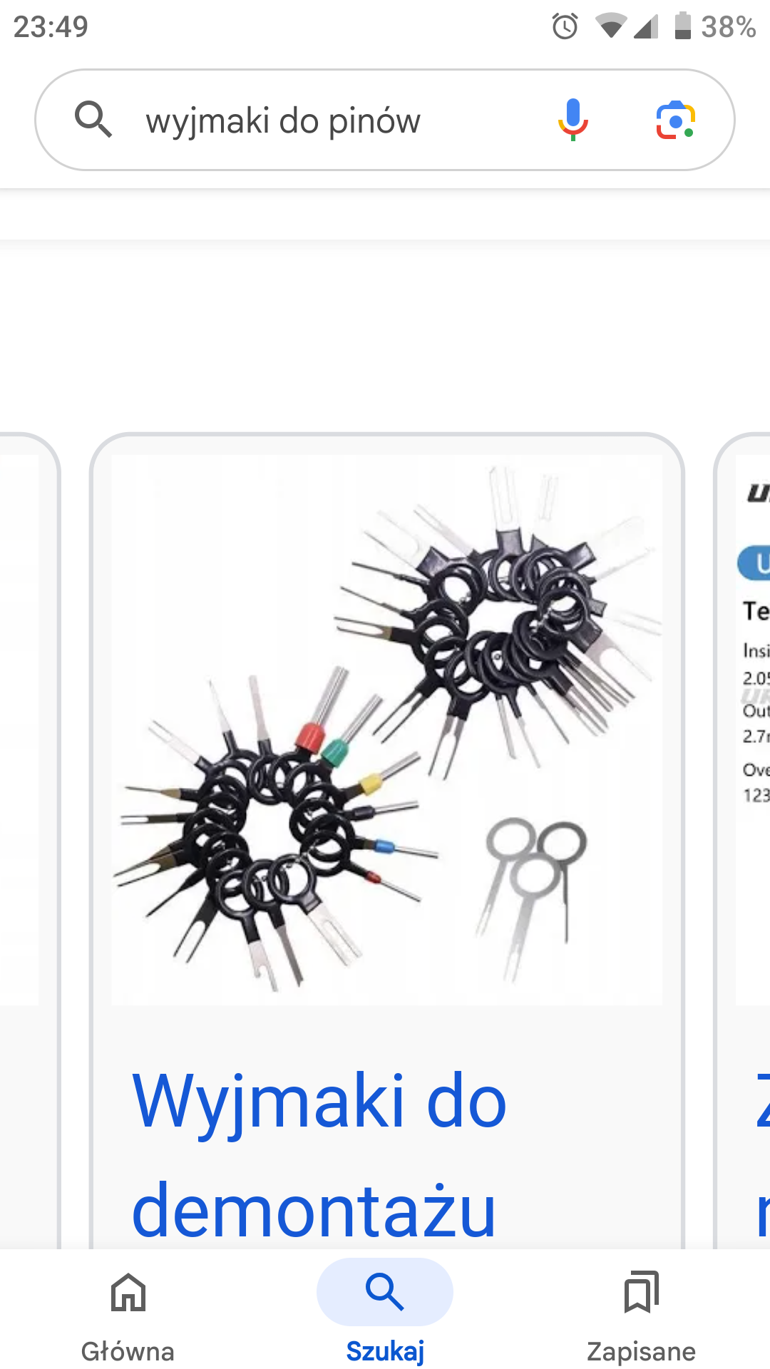

    O ile w tym miejscu na kostce jak i na gnieździe kostki są w tym samym miejscu kable.Z autopsji jednak wiem że jest różnie i nie tylko z kolorami.Bardziej interesowało by mnie jak wyciągać piny specjalnymi narzędziami do tego, bo nie jest to takie proste.Nawet posiadając te narzędzia można nie wyciągnąć pina, tak jak ja to miałem z kostką i trzeba było podejść do tematu bardziej bandycko. Tyle dobrze że gniazdo do którego przekładałem pon było wolne a to z którego wyciągnąłem skrajne i nie potrzebne.Ale na przyszłość wolał bym wyciągnąć pina bez wyłamywania gniazda.Same wyjmaki do pionów są różne .Są wyjmaki i wyjmaki i teraz które kupić.Ja próbowałem jakimiś no name. Dobrze by było gdyby ktoś poradził jakie kupić i samemu by mu się udało tymi wyjmakami wyjąć liny z kostki.
  • #10 21280752
    thomas48
    Zdjęcia nieczytelne nawet nie napisałeś z jakiego auta kostka.
    Zestaw wyjmaki do pinów w kształcie kółek z różnymi końcówkami.
    Ja do większości pinów używam czegoś takiego. 95 procent daje radę wyciągnąć bez uszkadzania. Jeśli nie masz wyprawy to nawet wyjmaki za tysiące ci nie pomogą.
