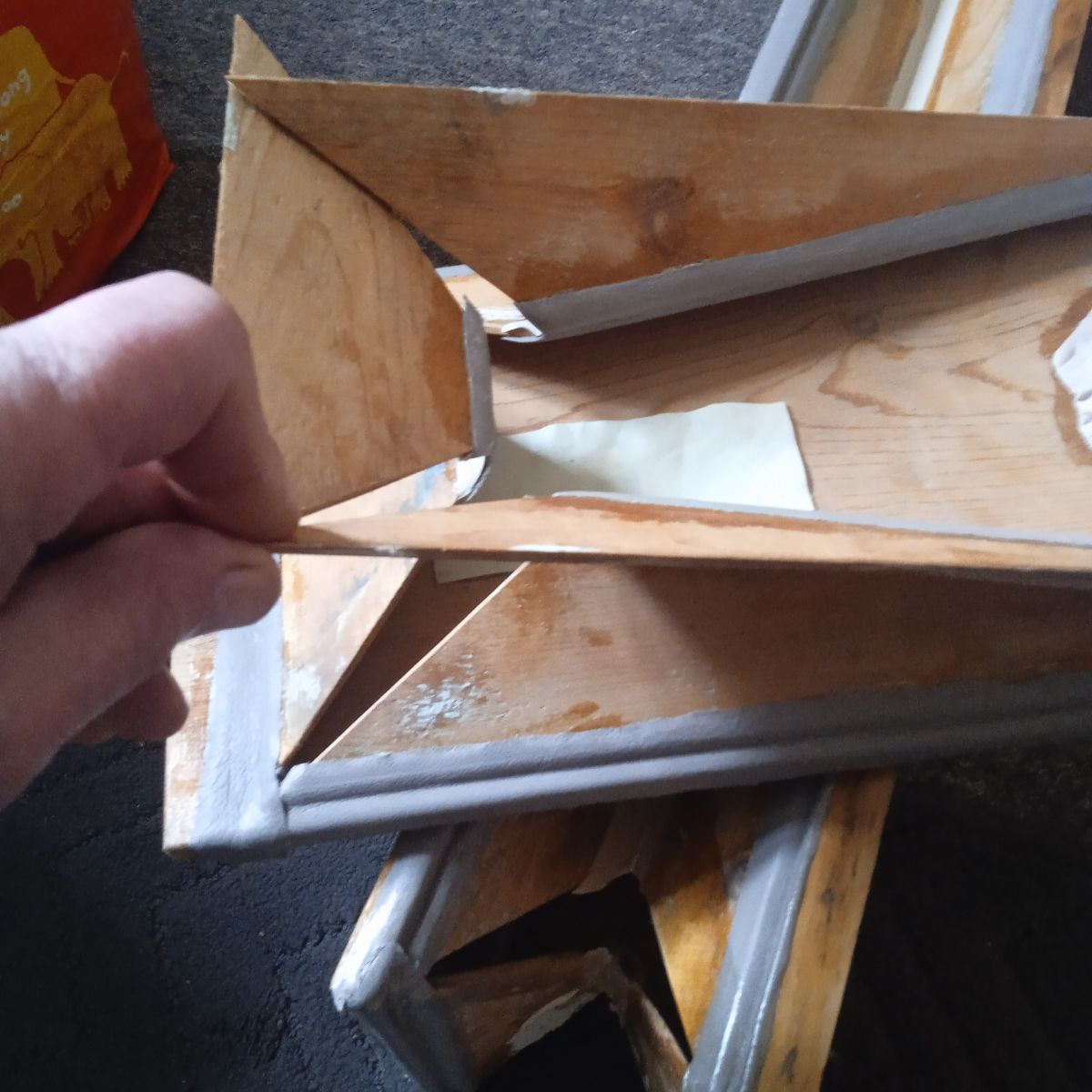

    Jaki materiał do naprawy mieszków zegara z kukułką "Majak"? Chodzi mi głównie o to, czy ma on przepuszczać powietrze czy nie. Jeżeli nie, to jak jest ono zasysane, a ściślej którędy, bo jedyny otwór to piszczałka z której wydobywa się dźwięk. Czy ktoś z was już to "przerabiał" i może coś doradzić?

    Spotkałem się z takimi mieszkami, wykonanymi z deseczek i cienkiej skóry. Czy są tam otwory do zasysania powietrza - nie pamiętam. Jeżeli chcesz, to mogę sprawdzić i zrobić zdjęcia, ale to dopiero w sobotę.

    a z czego zrobione sa te mieszki?
    Bo nie sadze by byly z czegos innego niz cienka owcza skora.
    I nie sadze by potrzebne bylo ssanie w innym miejscu niz piszczalka.
    Odnawiam fisharminie i jako ze miechy sa duze i potrzebne jest ciagly przeplyw powietrza w jednym kierunku to miechy maja skorzane zawory zasysajace, jednak w tego typu miniaturach- pozytywkach budowa malych mieszkow jest uproszczona bez zaworkow.
    Budowa tych miniaturek jest podobna do duzych, jednak zamiast drewnianych ruchomych elementow oklejanych na zgeciach owcza skora, stosuje sie sztywny papier, wyciete odpowiedniego ksztaltu kawalki, podklejone od wewnatrz miecha do skory.
    Skora stanowi elastyczne polaczenie, a papier ja usztywnia, by wytwarzajac cisnienie nie wylazila jak balon na zewnatrz, tylko tworzyla falde do srodka.
    Masz na zdjeciu normalne ale jeszcze nie ukonczone miechy z fisharmonii francuskiego typu.
    Tam gdzie na zdjeciu widzisz trojkatne polaczone skora deseczki, to w twojej miniaturce bedzie sztywny papier, a na wierzchu skora laczaca obie strony miecha.
