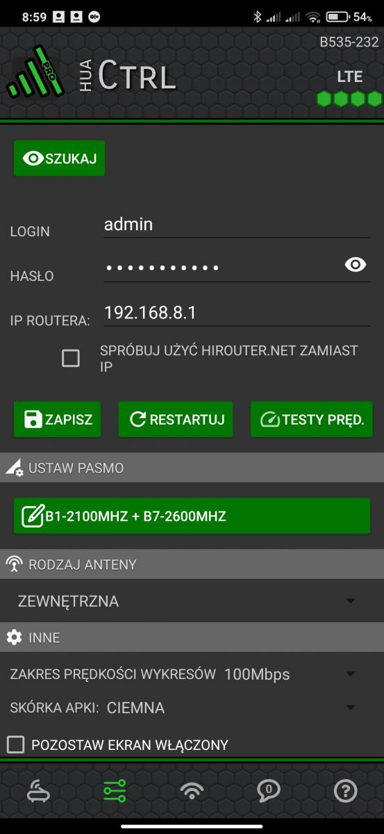

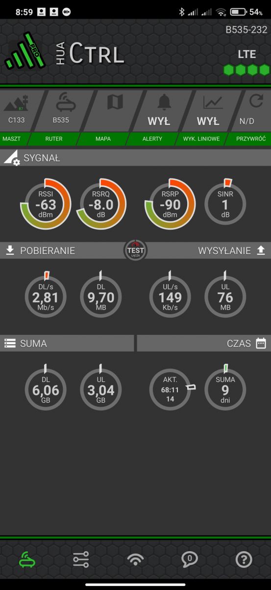

    W tej chwili mam roboczo router Huawei B535 i dwie anteny signalflex dual T2 na maszcie na dachu.
    Poniżej zrzuty z HuaCtrl z routera z antenami zewnętrznymi oraz odczyt z Netmonster z telefonu.

    Interfejs aplikacji HUA Ctrl pokazujący parametry sygnału LTE dla routera Huawei B535.
    Zrzut ekranu z aplikacji HuaCtrl pokazujący ustawienia routera Huawei B535-232.

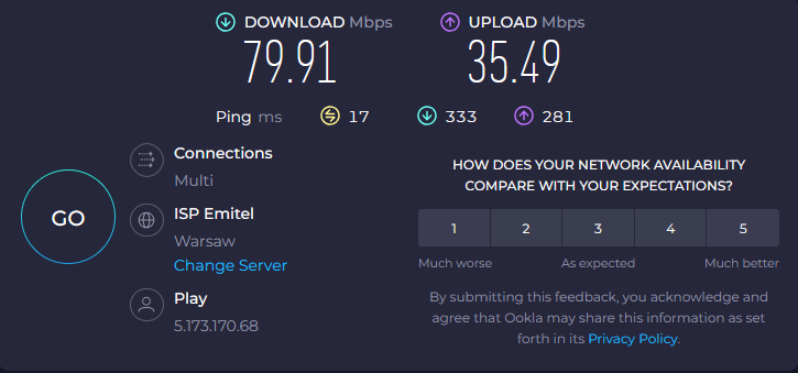

    Test po kablu wyszedł D79 U35.
    Zrzut ekranu testu prędkości Internetu pokazujący prędkość pobierania 79,91 Mbps i wysyłania 35,49 Mbps.
