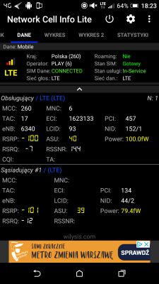

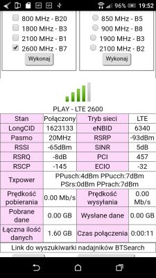

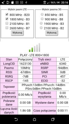

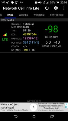

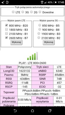

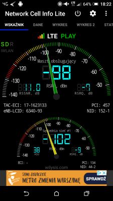

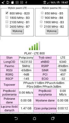

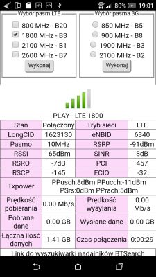

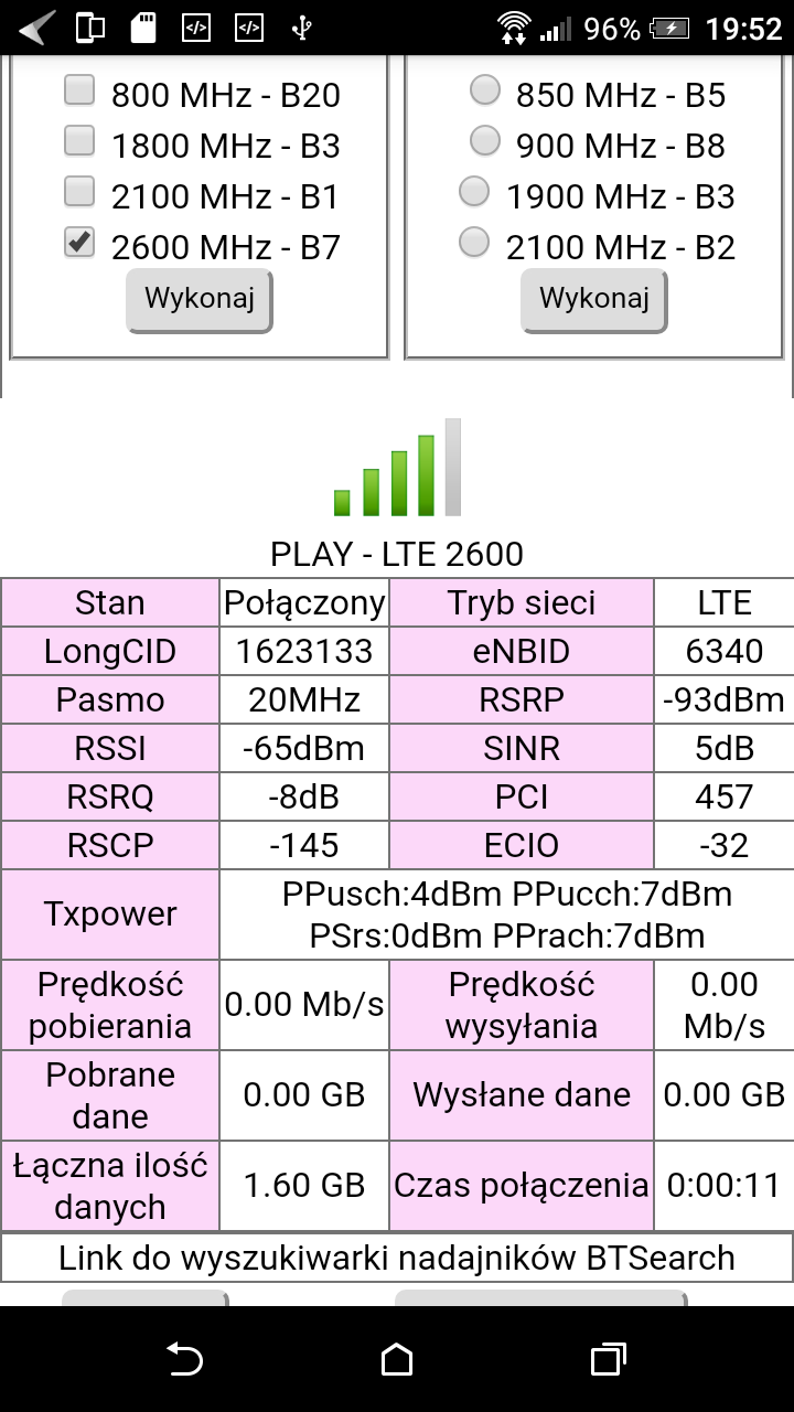

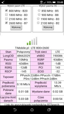

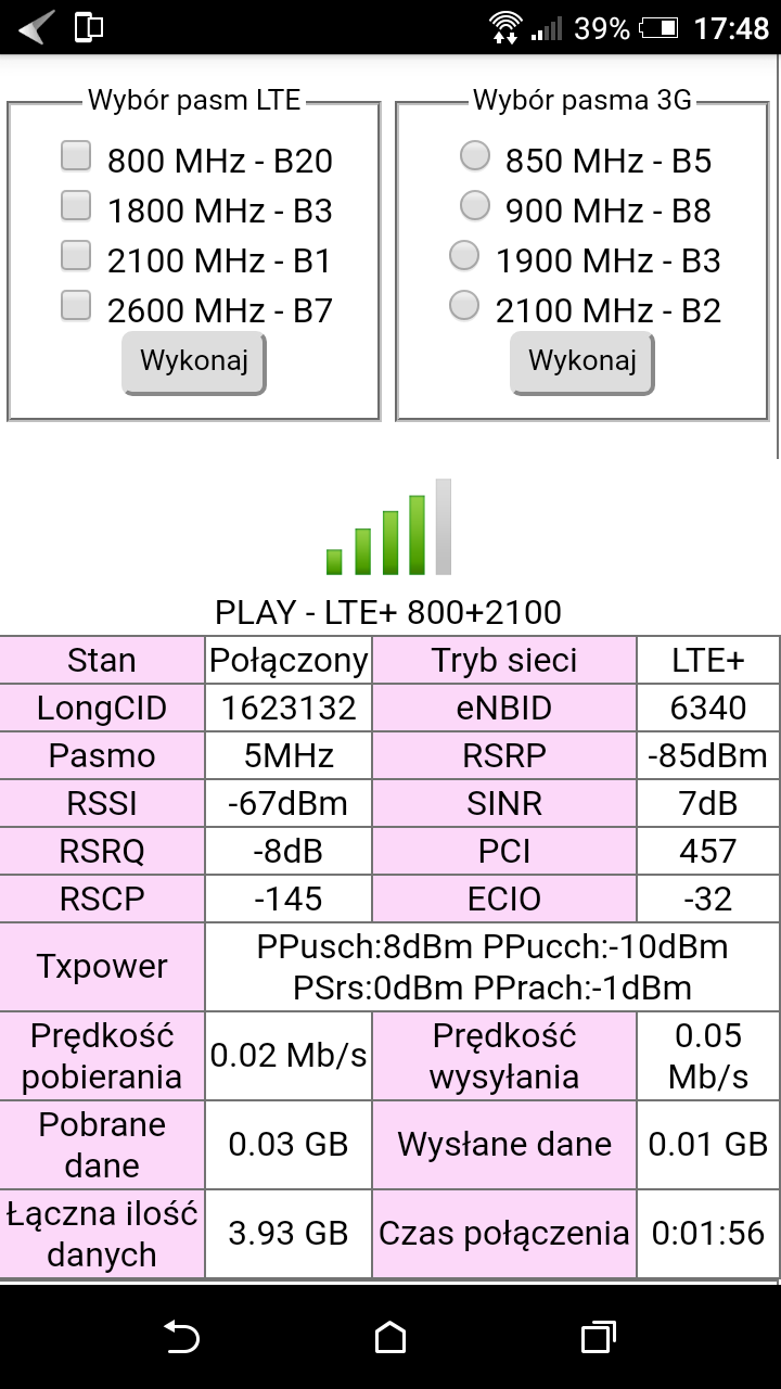

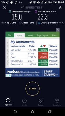

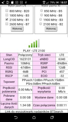

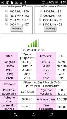

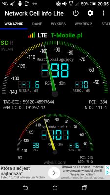

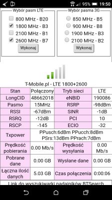

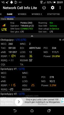

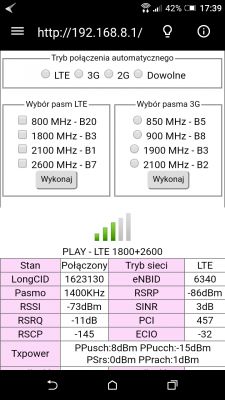

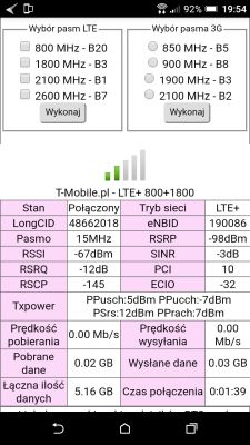

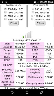

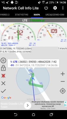

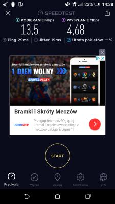

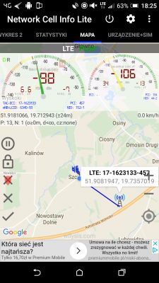

Jakiego operatora LTE i jaką antenę kierunkową wybrać przy słabym zasięgu w okolicach Dmosina?

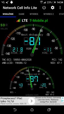

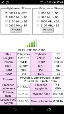

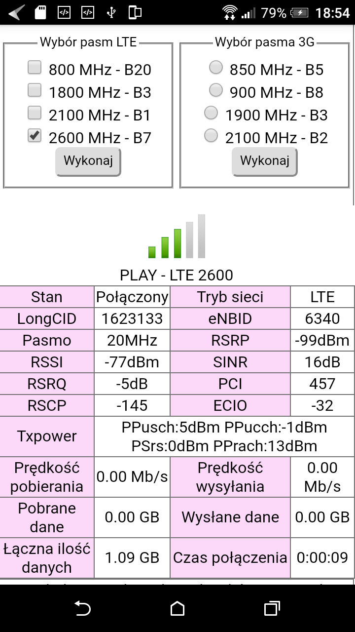

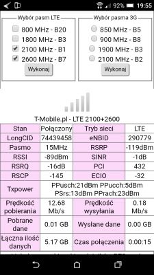

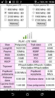

W tej lokalizacji sensowniejszy wydaje się Play, bo BTS w Dmosinie ma komplet 4 pasm LTE z agregacją, a T‑Mobile na Dmosinie działał tylko na LTE800 i był zapchany; do tego Play ma tanie opcje bez umowy [#17220847][#17222573] Do Play lepszy będzie router z agregacją i możliwością wymuszania pasm, np. Huawei B525, B715 lub E5186, a nie NetBox, bo NetBox nie daje agregacji ani wyboru pasm [#17220847][#17222340][#17222944] Jeśli chcesz korzystać głównie z LTE2600+1800, wybierz antenę panelową MIMO 1800–2600 MHz, np. Cybertech dual LTE-A 17 dBi; jeśli chcesz obejmować także LTE800, rozważ 2xATK-504 [#17261438] W T‑Mobile warto najpierw testować WZMOT w Głownie, bo tam są LTE2600/LTE1800/LTE800 i agregacja, ale z pomiarów wynikało, że sieć była tam mocno obciążona i wyniki były słabe [#17222573][#17223764][#17238696] Najlepiej zrobić testy obu sieci na zewnątrz budynku i dopiero pod ich wyniki dobrać operatora oraz pasmo anteny [#17220847][#17222340]
✨ Użytkownik rozważa wybór operatora internetowego po zakończeniu umowy z Play, biorąc pod uwagę ofertę T-Mobile. Oba operatory mają ograniczony zasięg w jego miejscowości, co skłania go do zakupu anteny kierunkowej. Forumowicze sugerują przeprowadzenie testów sygnału LTE dla obu operatorów oraz wybór odpowiedniego sprzętu. Wskazują na modele routerów, takie jak Huawei B525, E5186 oraz B715, które obsługują agregację pasm LTE. Użytkownik decyduje się na zakup routera B525 bez brandingu i z wejściem USB. Po zainstalowaniu anteny kierunkowej, użytkownik zauważa niewielką poprawę zasięgu, ale prędkości nie są zadowalające. Forumowicze doradzają dalsze testy oraz optymalizację ustawienia anteny.
