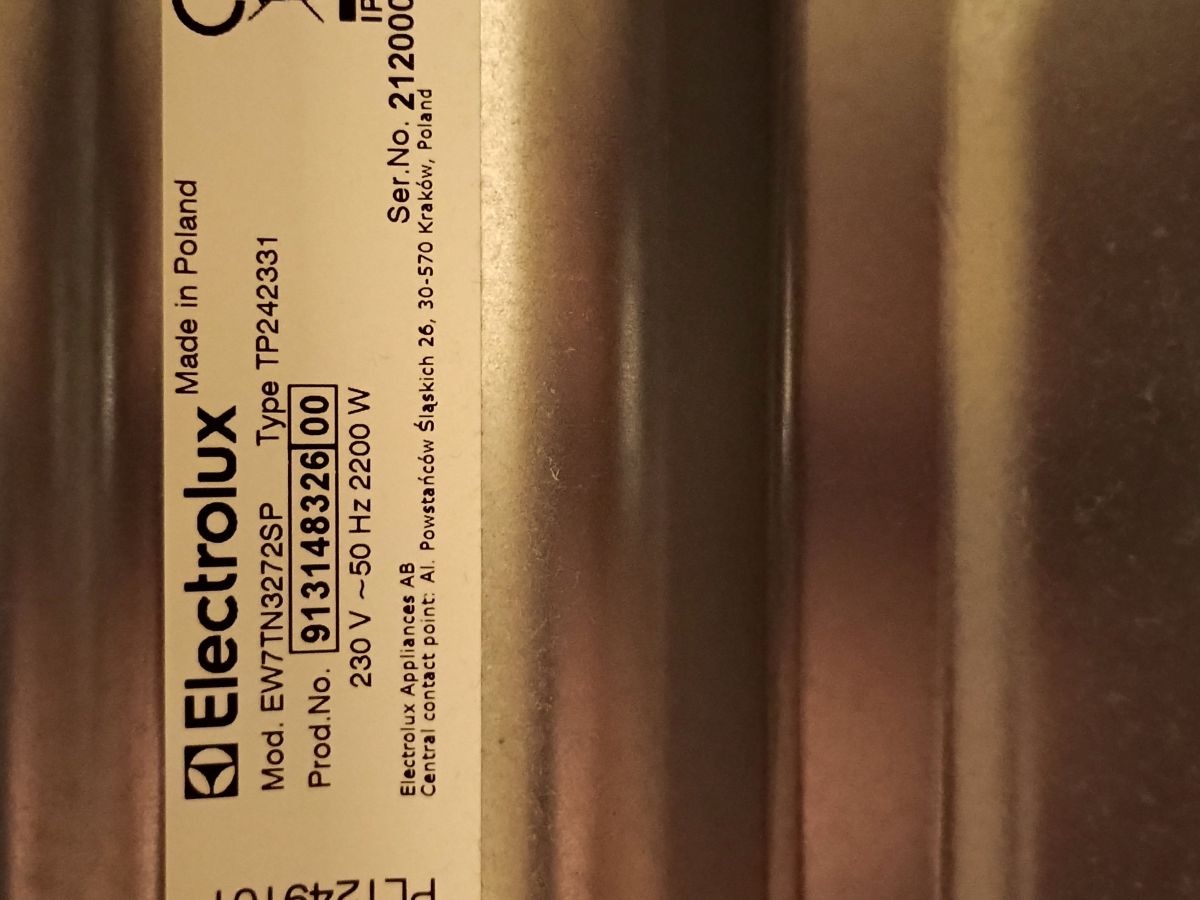

    Proszę o pomoc, co może być przyczyną stukania w pralce przy obrocie bębna? Wymieniłem amortyzatory i dalej stuka, jak na załączonym filmie. Łożysko sprawdzone, jest ok i sprężyny teżpralka ładowana od góry.
    Tabliczka znamionowa załączam.
    Tabliczka znamionowa pralki Electrolux Perfect Care 7.
    Pralka Electrolux Perfect Care 7

    Czy jest to pralka czy coś innego? Czy jest ładowana od góry czy od przodu?

    Może urwała Ci się grzałka i bęben wali teraz o nią! Wewnątrz w bębnie może być plastikowa klapka do zaglądania pod bęben, po przesunięciu jej w lewo lub w prawo można ją wyjąć i zajrzeć co się tam dzieje pod bębnem? Czasem ta klapka sama się odepnie i może tak stukać i dopóki nie zajrzysz do środka to nie wiesz o tym a nic nie napisałeś czy do bębna i pod niego zaglądałeś? Moja żona pierze różne rzeczy nie sprawdzając kieszeni i ta klapka się odpięła od bębna, więc ją wstawiła nie przyznając się, że tak zrobiła i że nie sprawdziła kieszeni moich spodni przed praniem a pod tę klapkę wpadł śrubokręt jaki miałem w kieszeni spodni i tak samo stukał potem... Jeżeli pralka ładowana jest z boku a nie od góry to sprawdź co jest pod fałdami gumowego fartucha na dole otworu przez który ładujesz pranie, ale po dźwięku to ja obstawiam to co napisałem na początku! Nie napisałeś też w jakim stanie jest krzyżak, czy nie jest pęknięty? Nie napisałeś też czy nie uderza on na zewnątrz bębna o zakrzywiony jakiś element pralki w wyniku nierównej pracy bębna gdy się pranie źle ułożyło do wirowania.

    >>21455011 U mnie podobny efekt był gdy oddzieliła się od bębna ośka na której jest łożysko. Ruszanie bębnem w środku np. góra-dół może to potwierdzić. Też wymieniłem amortyzatory i łożyska niestety zanim to stwierdziłem.

    Rozwiązanie podane przez kolegów z forum
✨ Stukanie w pralce Electrolux Perfect Care 7 przy obrocie bębna może mieć kilka przyczyn. Pomimo wymiany amortyzatorów i sprawdzenia łożysk, problem może wynikać z uszkodzenia piasty (czopa bębna), która pęka i powoduje luz osi bębna. W takim przypadku konieczna jest wymiana całego zespołu piorącego (zbiornik z bębnem i obudową). Warto również sprawdzić, czy wewnątrz bębna nie znajduje się poluzowana grzałka lub obce przedmioty, które mogą powodować stuknięcia. Kontrola stanu krzyżaka i sprężyn jest również zalecana. Części zamienne, takie jak zbiornik z bębnem, są dostępne w sklepach internetowych i hurtowniach AGD, a ich wymiana może być wykonana samodzielnie lub przez serwis. Koszty naprawy zależą od regionu i formy serwisu.
